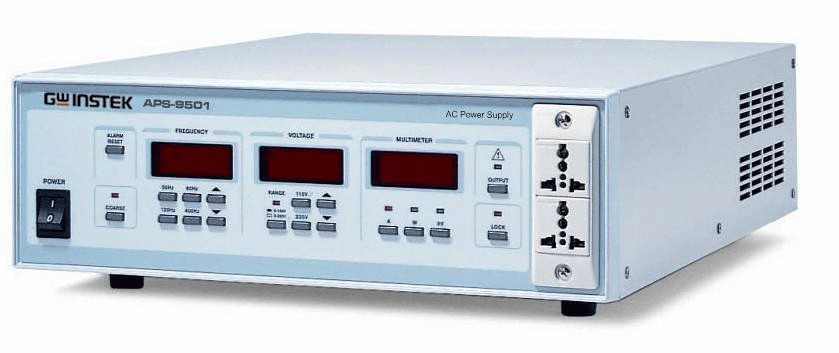

Источник питания переменного тока Good Will APS-9501
  • Широкий диапазон установки выходных параметров (напряжение, частота)
  • Набор фиксированных значений напряжения и частоты
  • Низкий коэффициент гармоник (0.5%)
  • Запись в память до 4 профилей
  • Программная калибровка (без вскрытия корпуса)
  • Блокировка клавиш лицевой панели для исключения случайного изменения настроек
  • Защита от перегрузки и превышения температуры в нагрузке
  • Три индикатора: напряжение, частота, ток / мощность / коэф.

  • Измерение в режиме True RMS
  • Два трехконтактных выхода
  • Напряжение питания 115 / 230 В (± 15%), 47...63 Гц
  • Габаритные размеры 430 × 137 × 500 мм
  • Масса 25 кг

    Технические характеристики APS-9501
    Характеристики
    Выходная мощность
    Выходное напряжение
    Максимальная мощность
    500 В·А
    Диапазон напряжений
    0...300 В (2 п/диапазона), 110 / 220 В – фиксированные
    Дискретность установки
    0.1 / 1 В
    Нестабильность
    ≤ 0.1 В при изменении напряжения питания;
    ≤ 0.5% (tУСТ ≤ 100 мкс) / ≤ 0.1 В (tУСТ ≤  2 с)
             при изменении тока нагрузки
    Коэффициент гармоник
    ≤ 0.5%
    Частота
    выходного напряжения
    Диапазон частот
    45...500 Гц, 50 / 60 Гц – фиксированные
    0.1 /1 Гц
    Нестабильность АЧХ
    Стабильность частоты
    ≤ 10–4
    Максимальный
    выходной ток
    0...150 В
    4.2 А ср. кв.
    0...300 В
    2.1 А ср. кв.
    Параметр
    Предел измерения
    Разрешение
    Погрешность измерения
    Вольтметр
    380 В
    0.1 В
    ±(1% + 0.1 В)
    Амперметр
    2 / 35 А
    ± (1 % + 5 мА) на пределе 2 А
    ± (1 % + 20 мА) на пределе 35 А
    0.001 А на пределе 2 А
    0.01 А на пределе 35 А
    Частотомер
    1000 Гц
    0.1 Гц
    ± 0.1 Гц
    Ватттметр
    360 / 3500 Вт
    0.1 Вт на пределе 360 Вт
    1 Вт на пределе 3500 Вт
    ± (1.5% + 0.5 Вт) на пределе 360 Вт
    ± (1.5% + 1 Вт) на пределе 3500 Вт
    Измеритель
    коэффициента
    мощности
    1
    0.001
    ± (2% + 0.002)
