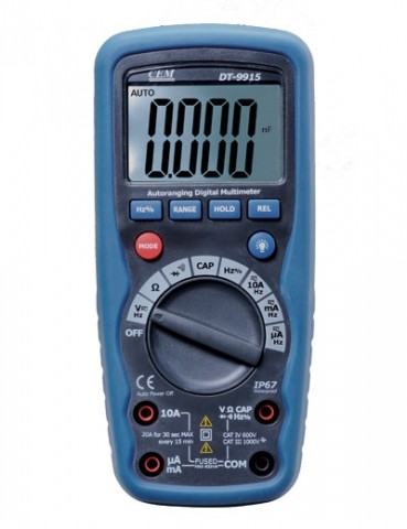

Мультиметр DT-9915 сочетает в себе точность, простоту в использовании, безопасность и надежность.

Основные особенности мультиметров DT-9915:
  • Защита от перегрузок IEC61010 CAT IV 600 В, CAT III 1000 В
  • Защита входов до 1000 В на всех диапазонах
  • Предохранитель 10 А/1000 В и 0.5 А/1000 В на всех токовых диапазонах
  • Защищенный корпус
  • Относительные измерения REL
  • Удержание показаний DATA HOLD
  • Автовыключение
  • Автовыбор диапазона
CEM DT-9915
Технические характеристики мультиметров DT-9915:
Значения
Основные функции
Постоянное напряжение
Диапазон
1000 В
Точность
±0.5%
Переменное напряжение
Диапазон
1000 В
Точность
±0.8%
Переменный ток
Диапазон
10 A
Точность
±1.5%
Постоянный ток
Диапазон
10 А
Точность
±1.2%
Сопротивление
Диапазон
40 MОм
Точность
±0.8%
Емкость
Диапазон
200 мкФ
Точность
±3.0%
Частота
Диапазон
10 МГц
Точность
±1.2%
Коэффициент заполнения
Диапазон
99.9%
Точность
±1.2%
Разрядность шкалы
4000 отсчетов
Специальные функции
Прозвонка цепей
Проверка диодов
Общие характеристики
Размеры
182 × 82 × 55 мм
Вес
375 г
Основные параметры мультиметра
ПараметрЗначение
Тип индикациицифровой
Выбор пределов измеренийручной/автоматический
Исполнениепереносной
Измеряемые параметры
  • напряжение постоянное
  • напряжение переменное
  • ток постоянный
  • ток переменный
  • сопротивление
  • емкость
  • частота
  • прозвон цепи
  • проверка p-n переходов
