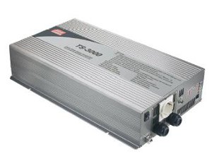

Компания Mean Well представляет две новых серии инверторов синусоидального напряжения – TN/TS-3000. Они могут выдавать мощность до 3 кВт в непрерывном режиме работы с низким коэффициентом гармонических искажений (менее 3%), а в кратковременном режиме – 3450 Вт в течение 3 мин, 4500 Вт в течение 10 с, и 6000 Вт в течение 30 периодов выходного напряжения.
LED-драйверы MOSO для индустриальных приложений
Mean Well  — TN/TS-3000
TS-3000 — это обычный инвертор, который преобразует входное постоянное напряжение в выходное переменное. TN-3000 не только обладает всеми возможностями TS-3000, но также имеет зарядное устройство от солнечных батарей и от сети переменного тока. С его помощью можно создать автономную энергосберегающую систему электроснабжения, добавив только свинцово-кислотные аккумуляторы и солнечные батареи. Инвертор TN-3000 имеет два рабочих режима: ИБП и энергосберегающий, что позволяет потребителю задавать режим работы в зависимости от погодных условий и от требований приложения. В режиме ИБП энергия от сети может заряжать аккумуляторы и подаваться непосредственно на выход, как в обычном источнике бесперебойного питания. Аккумуляторы используются, когда питающая сеть отключена. В режиме экономии энергии вместе с установленными солнечными батареями избыточная энергия, поступающая от них, сохраняется в аккумуляторах. Это помогает сократить не только потребление энергии, но и счета за электроэнергию.
Инверторы TN/TS-3000 управляются микропроцессором, их выходное напряжение, частота и режимы работы могут легко задаваться с лицевой панели или при помощи программного обеспечения.
Особенности изделий:
  • КПД до 92%;
  • имеются выключатель питания и светодиодные индикаторы нагрузки, заряда аккумуляторов и рабочего режима;
  • встроенное сетевое зарядное устройство и зарядное устройство от солнечных батарей;
  • защита по входу: автоматический выключатель, перенапряжение, разряд аккумуляторов, отключение при разряде аккумуляторов, полярность аккумуляторов;
  • защита по выходу: автоматический выключатель, защита от короткого замыкания, перегрузки, перегрева;
  • встроенный вентилятор с возможностью выключения;
  • программное обеспечение;
  • пульт дистанционного управления (опция);
  • сертификаты: E-mark, LVD (EN60950-1), UL458, CE, FCC;
  • размеры: 466.8×283×100 мм
 Новые инверторы могут быть использованы для питания различных потребителей на транспортных средствах, яхтах и в иных местах, где питающая сеть плохого качества или недоступна.
