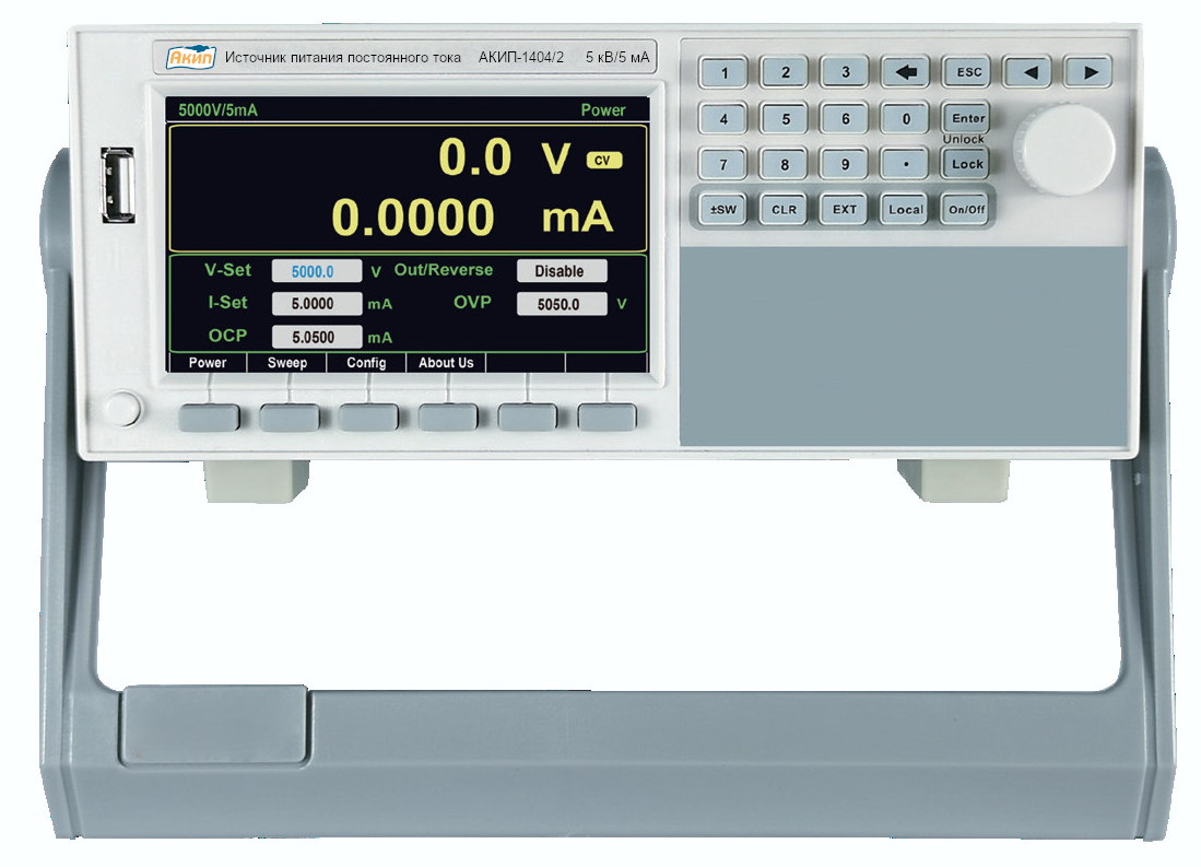

Серия импульсных программируемых источников питания постоянного тока АКИП-1404 обеспечивает выдачу макс. выходного напряжения до ±10 кВ, при этом разрешение по напряжению/ току достигает значений 0.1 В/ 0.1 мкА. Полустоечный (1/2 стойки) корпус источника питания высотой 2U поддерживает не только настольные приложения, но также имеет возможности удобного размещения прибора в стандартном 19” шкафу для облегчения его системной интеграции.
АКИП-1404
Большой ЖК-дисплей высокого разрешения позволяет оператору удобно считывать воспроизводимые параметры, отображать подробную информацию о тестировании и текущем статусе работы источника питания.

Серия АКИП-1404 по соображениям обеспечения безопасности не имеет выходных гнезд на передней панели. Функциональные силовые клеммы высоковольтного интерфейса (Com/ High OUT +/-) перенесены на заднюю панель. Там же расположены порт аналогового программирования (Ext Progr), интерфейс контроля напряжения/тока (Monitoring). Источники имеют порт LAN и интерфейс RS232, поддерживают команды SCPI, а также шину систем IEEE-488 при использовании коммуникационного преобразователя NE101. Штатные интерфейсы могут быть задействованы пользователем для создания автоматизированной системы высоковольтных испытаний.
