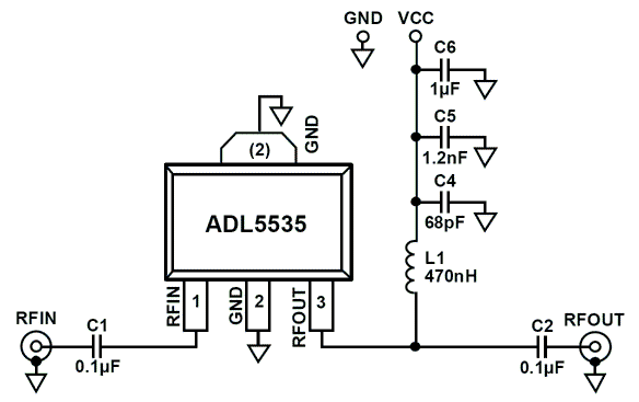

ADL5535 имеет фиксированное усиление 15 дБм с плоской характеристикой во всем диапазоне рабочих частот. Коэффициент шума составляет всего 3.3 дБ, а точка интермодуляции третьего порядка по выходу составляет 47.6 дБм на частоте 190 МГц.
Блок ADL5536 также имеет плоскую характеристику усиления во всей полосе рабочих частот и обеспечивает усиление 20 дБм. Коэффициент шума составляет всего 2.8 дБ, а точка интермодуляции третьего порядка по выходу достигает значения 46.5 дБм на частоте 380 МГц.
Вход и выход обоих усилителей имеет встроенное согласующее сопротивление 50 Ом, что позволяет исключить внешние согласующие элементы. Для работы в схеме требуются всего несколько конденсаторов и дроссель в цепи питания.
Микросхемы стабильны во всем диапазоне рабочих температур, напряжения питания, имеют защиту от воздействия статического электричества до 1 кВ.
Номинальное напряжение питания усилителей составляет 5 В, а ток потребления достигает значений всего 97 и 100 мА. Микросхемы выпускаются в корпусе SOT-89 для работы в диапазоне температур –40…+ 85 ºС.
