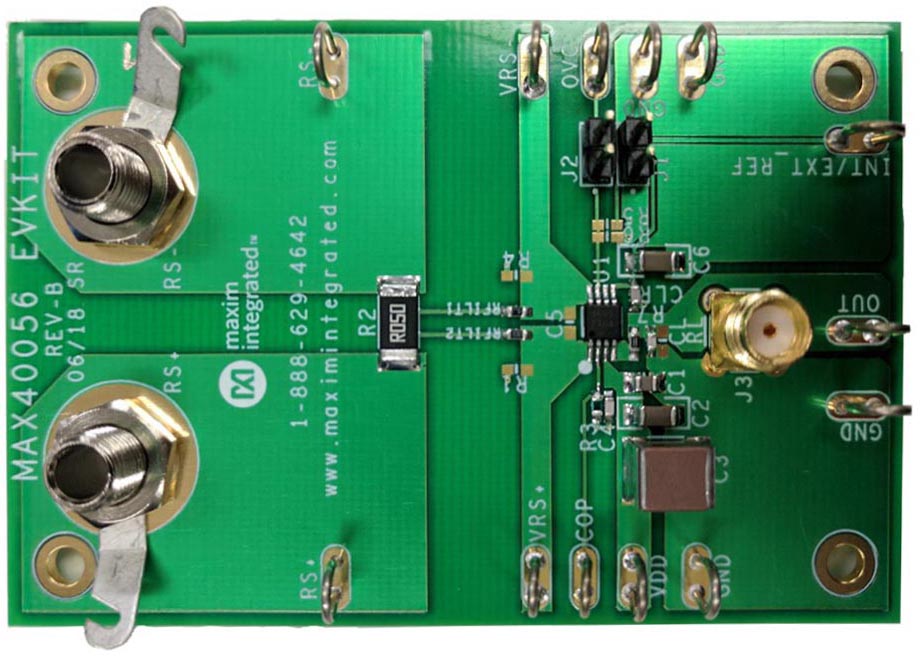

MAX40056 можно купить на веб-сайте Maxim или у официальных дистрибьюторов компании. В партиях из 1000 приборов одна микросхема стоит $1.19. За $69 можно приобрести оценочный набор MAX40056EVKIT.
Оценочный набор MAX40056EVKIT
Оценочный набор MAX40056EVKIT.
