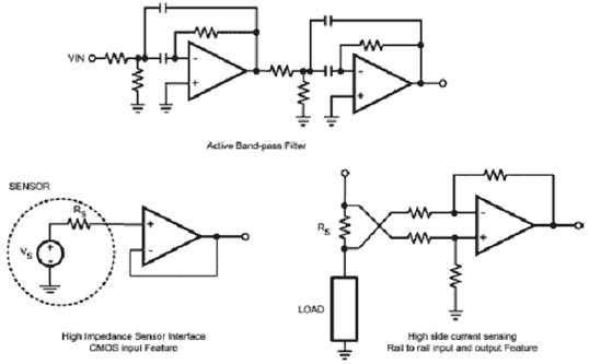

Применение
  • Интерфейс датчика с высоким импедансом
  • Приборы с батарейным питанием
  • Усилитель с высоким КУ
  • Буфер ЦАП
  • Активные фильтры
Типичные включения
LMV841 LMV844
