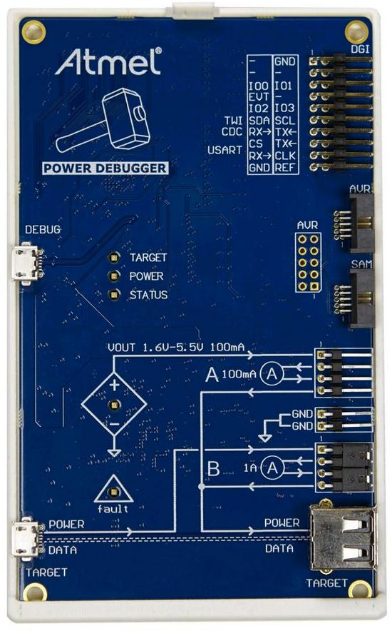

Компания Atmel анонсировала эффективный, многофункциональный и простой в использовании отладочный инструмент Power Debugger, который позволит пользователю в реальном времени определить энергопотребление приложения или устройства, следить за его изменением и визуализировать полученные данные на любом этапе разработки приложения. Ввиду того, что на сегодняшний день ультранизкое энергопотребление становится решающим фактором для устройств Интернета вещей и носимой электроники, для разработчика важной задачей становится поиск и оптимизация блоков кода, которые вызывают повышенное энергопотребление, что крайне необходимо для снижения общего энергопотребления системы или приложения. Представленный инструмент предназначен для отладки и программирования микроконтроллеров AVR и Atmel SMART с ядром Cortex-M и поддерживает целевые интерфейсы JTAG, SWD, PDI, debugWIRE, aWire, TPI или SPI.

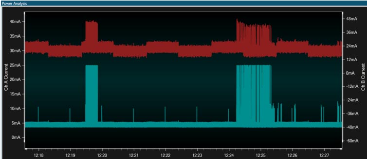

Дополнительно к стандартной функции низкоуровневой отладки, Power Debugger имеет два независимых канала измерения тока для сбора данных в реальном времени о потреблении во время выполнения приложения. Устройство отправляет поток данных измерений в программу визуализации Atmel Data Visualizer, встроенную в интегрированную среду разработки Atmel Studio 7, для отображения и анализа. Данные графически отображаются в реальном времени и используются для расчетов и оценки срока службы аккумулятора/батареи. Очень важной особенностью программного визуализатора является синхронизация измерений с выполняемым кодом, что значительно снижает время на выявление «горячих точек» (повышенного энергопотребления) в пользовательском приложении.

Ключевые особенности:
  • Программирование и отладка приложений на микроконтроллерах AVR и Atmel SMART с ядром Cortex-M;
  • Поддерживаемые интерфейсы: JTAG, SWD, PDI, TPI, aWire, SPI и debugWIRE;
  • Два независимых канала для измерения потребляемого тока:
    • канал с высоким разрешением, диапазон измерений 100 нА – 100 мА;
    • канал низкого разрешения, диапазон измерений 1 мА – 1 А;
  • Регулируемый источник питания, который может использоваться для питания целевого устройства:
    • диапазон регулировки выходного напряжения 1.6 В – 5.5 В, выходной ток до 100 мА;
  • Проходной USB порт для легкого измерения энергопотребления целевых устройств, подключаемых по USB;
  • Совместимость с целевыми устройствами с напряжением питания 1.62 В – 5.5 В;
  • Питание отладчика от USB;
  • Установлены разъемы интерфейса AVR JTAG и отладочного интерфейса ARM Cortex Debug;
  • Поддержка интерфейса виртуального COM порта;
  • Многоканальный шлюз данных и интерфейс Atmel Data Gateway для потоковой передачи данных приложения на Host компьютер по интерфейсам SPI, UART, TWI или GPIO.
