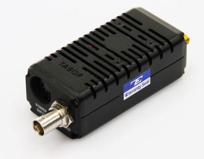

Компания Tabor Electronics Ltd. представила широкополосные усилители A10150 и A10160. Усилители выполнены в формате компактных и легких (вес всего 115 г) ВЧ модулей, предназначенных для увеличения мощности сигналов в диапазоне до 150 МГц и до 45 МГц – соответственно.
LED-драйверы MOSO – надежные и качественные ИП в линейке поставок КОМПЭЛ
Конструктивно A10150, A10160 представляют собой съемный аксессуар (внешний блок), подключаемый к выходным гнездам генератора при помощи 2-х штатных SMA адаптеров («папа-папа») или при помощи соединительных кабелей для случая удаленного расположения усилителя.
Tabor Electronics A10150
Модель A10150 усиливает и выдает на дифференциальном выходе сигнал с уровнем до 16 Впик-пик на нагрузке 50 Ом (опция до 20 В п-п). Время нарастания для импульсного сигнала не превышает 1,8 нс. Для низкоуровневых сигналов амплитудой до 2 В обеспечивается усиление в расширенном частотном диапазоне до 200 МГц.
Усилитель A10160 выдает сигнал на выходе с уровнем до 30 Впик-пик на нагрузке 50 Ом в непрерывном режиме (7,5 Вт при Iвых=750 мА). Для приложений, требующих большей выходной мощности, усилитель кратковременно может выдать пиковое напряжение до 34 В при токе до 1 А (Pвых 10 Вт), что делает эту модель востребованной для импульсных приложений.
Модели разработаны для совместной работы с генераторами произвольной формы серии WaveXciter (например, WX1281С), а также серии Wave Standart (WS8351), в которых амплитуды выходного сигнала (4 В п-п) не всегда хватало для приложений, требующих большего уровня выходного напряжения или тока нагрузки. Тем не менее, обе новинки могут быть использованы для усиления сигналов генераторов или увеличения амплитуды сигнала тестируемых источников колебаний других производителей.
Сферы применения: электроника общего назначения, а также пьезо-электроника, тестирование характеристик датчиков, MEMS-устройств (микроэлектромеханических систем, объединяющих в себе микроэлектронные и микромеханические компоненты), а также для научных разработок и исследований.
Целевое предназначение: прикладные приложения, включая тестирование Ethernet, отладку и техническую верификацию интегральных схем специализированного назначения (ASIC), ПЛИС устройств (FPGA), цифроаналоговых преобразователей (DAC) и др.
Новые усилители A10150, A10160 представляют собой оптимальное решение для практически любого широкополосного приложения, которое требует использования сигналов с высоким напряжением или большого выходного тока.
