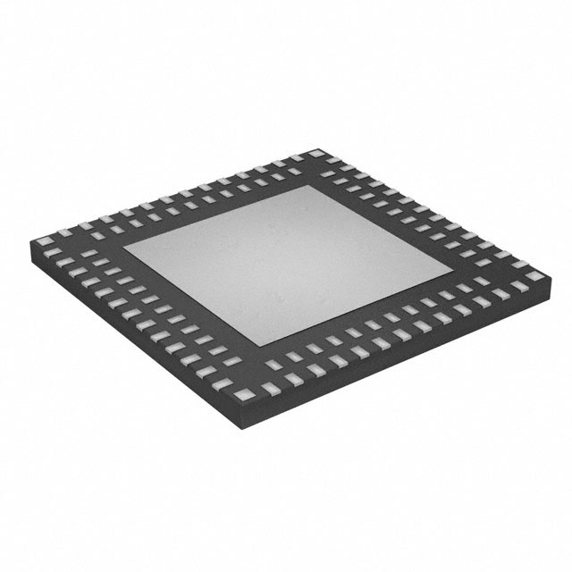

TPS65090 – это разработанный компанией Texas Instruments универсальный внешний модуль управления питанием, обеспечивающий полную зарядку и предварительную стабилизацию DC/DC для систем с питанием от аккумуляторов c 2–3 последовательными элементами для процессоров следующего поколения ARM® Cortex A9 или A15. Блок управления питанием TPS65090 позволяет продлить срок службы аккумуляторов, упрощая разработку и сокращая расходы на материалы.
Texas Instruments - TPS65090
Преимущества для потребителей:
  • Продление срока службы аккумуляторов на 10–20 %
  • Снижение стоимости печатных плат вплоть до 20 %
  • Уменьшение размера решения на 60 %
  • Управление питанием подсистем
  • Разработано для всех процессоров
Ключевые особенности:
  • Зарядное устройство на 4 А с переключателем нагрузок
  • Встроенный FET
  • 3 понижающих DC/DC преобразователя
  • 7 переключателей нагрузок с ограничениями по току
  • 2 постоянно включенных регулятора LDO
  • 16-канальный АЦП 10-бит
  • I2C

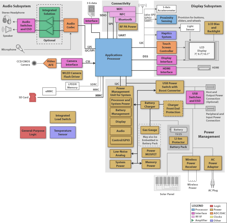

Системная блок-схема для планшетных ПК и электронных книг
Компания TI обладает широким ассортиментом продукции, с помощью которой вы сможете добиться необходимого уровня производительности и эффективности для своих разработок планшетных ПК и электронных книг.
На приведенной ниже схеме для планшетного ПК изображен блок управления питанием на базе TPS65090 вместе с средствами беспроводной связи, процессором, видео, аудио, элементами сенсорного экрана и управлением питания для упрощения в разработке.
Решения для блоков управления питанием от TI
Семейство микросхем управления питанием TPS65K предлагает комплексные решения для портативных приложений. Устройства для управления питанием (PMUs) реализуют основные и последовательные функции для питания новейших процессоров архетиктуры ARM Cortex A9 и A15 а также других узлов в промышленных системах.Микросхемы для блоков управления питанием (PMUs) от компании Texas Instruments объединяют несколько DC/DC преобразователей в одном корпусе, что упрощает разработку и уменьшает количество компонентов, обеспечивая при этом высокую энергоэффективность и производительность. Решения TI для источников питания включают несколько понижающих стабилизаторов и линейных регуляторов и другие аналоговые схемы, например для заряда аккумуляторов, и интерфейс I2C для экономии занимаемой площади.
