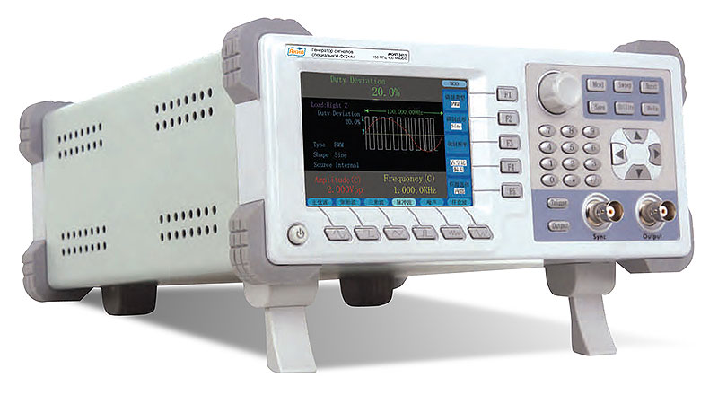

АКИП-3411 – новый функциональный генератор с диапазоном выходных частот до 150 МГц и режимом формирования сигналов специальной формы (ARB)
АКИП-3411 – это многофункциональный источник сигналов в линейке функциональных генераторов АКИП, сочетающий возможности высокочастотного функционального генератора и генератора сигналов произвольной формы. Новинка выполнена по технологии прямого цифрового синтеза частоты (DDS). Генератор имеет один выходной канал и обеспечивает формирование сигнала с амплитудой 10 мВ … 10 В пик-пик на согласованной нагрузке (50 Ом) и максимальной частотой 150 МГц. Разрядность ЦАП по вертикали – 14 бит.
LED-драйверы MOSO – надежные и качественные ИП в линейке поставок КОМПЭЛ
АКИП-3411
Синусоидальный сигнал характеризуется следующими параметрами: коэффициент гармоник -60 дБн, нелинейность ±0,15 дБ, фазовый шум не более - 110 дБн/Гц (при отстройке 10 кГц). Высокоскоростной ЦАП обеспечивает генерацию сигнала прямоугольной формы (меандр) и импульсов с «быстрыми» фронтами, время нарастания не превышает 10 нс.
Для выбора доступны несколько видов модуляции сигнала (АМ, ЧМ, ФМ, ШИМ), а также пакетный режим (burst), свипирование (ГКЧ), частотная манипуляция (ЧМн). Максимальное разрешение: при перестройке частоты составляет 1 мкГц, при регулировке амплитуды 1 мВ п-п. Помимо стандартных сигналов (синус, меандр, пила, белый шум, импульс), генератор имеет программную возможность формирования сигналов произвольной формы на интервале внутренней памяти 1 МБ. При формировании произвольной формы доступы 3 вида сигналов в диапазоне частот от 1 мкГц до 10 МГц: экспоненциальный (нарастание/ спад), постоянное смещение, сигнал Sin X/x.
Новинка имеет обширные возможности синхронизации для режимов модуляции, запуска и тактирования: вход/выход внешней модулирующей частоты (Ext), вход/выход синхроимпульса (Trig), вход/выход внешнего опорного генератора (Ref), однократный ручной или автоматический запуск.
Генератор оснащен широкоформатным цветным TFT дисплеем (диагональ 10 см) с разрешением 480×320 пикселей и поддержкой отображения формы выходного сигнала, что создает дополнительные удобства пользователю в работе. В стандартной комплектации USB (2 шт), предоставляющий дополнительные удобства для пользователя, LAN для удаленного управления генератором по локальной сети, а также RS-232.
