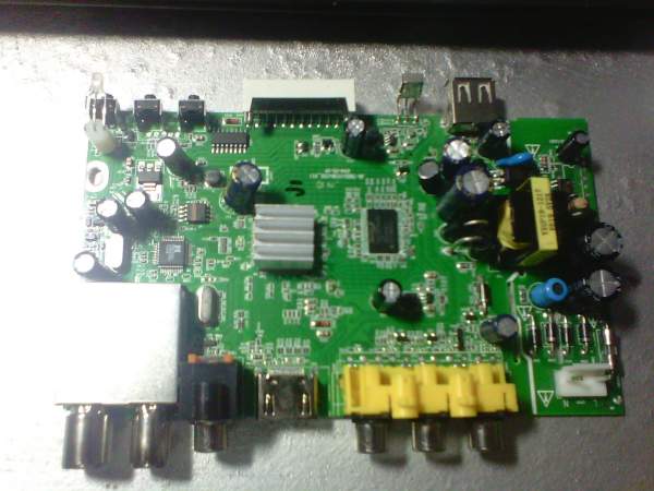

Добрый вечер.помогите советом .Цифровая приставка COLOR DVB-T2 контролька горит зеленым а когда приставка выключена горит красным .контролька горит зеленым дисплей ни светится кнопки не работают.блок-питания работает 5.2в подскажите в чем причина

Пробуй в вторичке поменять кондёры.

выменял все кондеры к сожалению ни каких изменений не произошло

Заставка на экране есть?Проверь питание проца-должен стоять стаб 1117-3.3В(иногда ещё и 2.5В(3-х ногие смд.).

AMS1117 с лево на право первая нога 00в вторая нога 1.2в третья нога 3.3в!!заставки на экране нету!!((((первая нога это 0.вторая нога это вход.третья нога это выход????????))))

Попробуй рукой Т проца(радиатор)-если холодный-процу кердык,посмотри,как организована индикация мордочки-есть ли своя микра на морде?,если нет-то это опять говорит о неисправности проца.Если есть осцилл-смотри тактовые сигналы и сигналы обмена .Прожарка феном+флюс,иногда помогает.Да-с пульта светодиод отрабатывает?

получается третья нога вход а вторая выход???

проц холодный!а на морду стоит FD650S!сейчас ищу даташит и буду смотреть питание FD650S!

к сажилению даташита FD650S я не нашел
