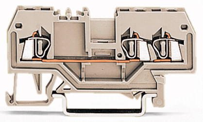

Datasheet Wago 279-993 — Даташит
3-проводная проходная клеммная колодка; 1,5 мм²; подходит для применений Ex e II; маркировка центра; для DIN-рейки 35 x 15 и 35 x 7,5; CAGE CLAMP
Цены
279-993, 3-пров. проходная клемма, 0,08 - 1,5 мм2, Ex e II, светло-серая | |||
279-993 Wago Оф. дистрибьютор | 208 ₽ | ||
279-993 Wago | по запросу |
Actuation type | Operating tool |
Цвет | light gray |
Connectable conductor materials | Copper |
Connection technology | CAGE CLAMP® |
Country of origin | DE |
Габариты: глубина | 62.5 mm / 2.461 inch |
Design | horizontal |
Fine-stranded conductor | 0.08 … 1.5 mm² / 28 … 16 AWG |
Fire load | 0.104 MJ |
GTIN | 4044918650588 |
Height from upper-edge of DIN-35 rail | 27 mm / 1.063 inch |
Marking level | Center marking |
Number of levels | 1 |
Rated voltage EN (Ex e II) | 550 В |
Solid conductor | 0.08 … 1.5 mm² / 28 … 16 AWG |
Strip length | 8 … 9 mm / 0.31 … 0.35 Inch |
Total number of connection points | 3 |
Total number of potentials | 1 |
Type of mounting | DIN-35 rail |
Type of wiring | Front-entry wiring |
Вес | 5.378 г |
Ширина | 4 mm / 0.157 inch |
Серия: 279 (98)
