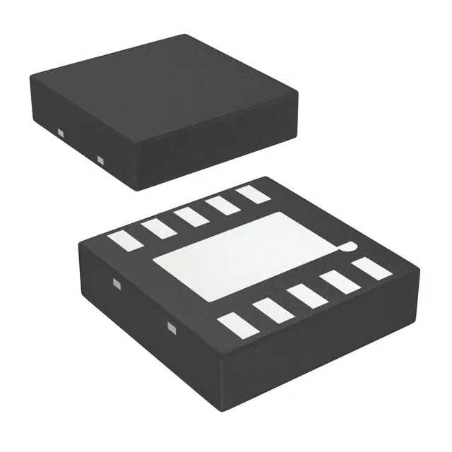

Доступность образцов у производителяДа
Pin10
Package TypeNGY
Industry STD TermWSON
JEDEC CodeS-PDSO-N
Package QTY1000
CarrierSMALL T&R
Маркировка242LD
Width (мм)3
Length (мм)3
Thickness (мм).8
Pitch (мм).5
Max Height (мм).8
Mechanical DataСкачать
Точность1.5 дБ
ApplicationGPRS,GSM
Количество каналов2 Channels
DetectorLinear fast-responding
Detector Power Range-50 to 0
Dynamic Range50 дБ
Modulation IndependentNo
Рабочий диапазон температурот -40 до 85 C
Package GroupWSON
Package Size: mm2:W x LSee datasheet (WSON) PKG
RF Frequency450-2000 МГц
ShutdownYes
Ток потребления6.9 мА
Supply Max5.5 Volt
Supply Min2.6 Volt
TransferLinear in dB,Negative slope
