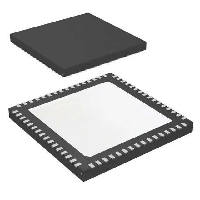

Малошумящий очиститель тактового джиттера с двойным каскадом ФАПЧ и встроенным ГУН 2,5 ГГц 64-WQFN от -40 до 85
LMK0480x Low-Noise Clock Jitter Cleaner with Dual Loop PLLs datasheet

Статус
Pin64
Package TypeNKD
Industry STD TermWQFN
JEDEC CodeS-PQFP-N
Package QTY1000
CarrierLARGE T&R
МаркировкаK04806BISQ
Width (мм)9
Length (мм)9
Pitch (мм).5
Max Height (мм).8
Mechanical DataСкачать
Количество входов2
Количество выходов14
Рабочий диапазон температурот -40 до 85 C
Output Frequency(Max)2600 МГц
Output Frequency(Min)0.22 МГц
Output LevelLVCMOS,LVDS,LVPECL
Package GroupWQFN
Package Size: mm2:W x L64WQFN: 81 mm2: 9 x 9(WQFN) PKG
RMS Jitter0.111
RatingCatalog
Special FeaturesHoldover mode,Int. xtal oscillator,Manual/auto switch,SPI,uWire
Supply Voltage(Max)3.45 В
Supply Voltage(Min)3.15 В
VCO Frequency(Max)2600 МГц
VCO Frequency(Min)2370 МГц
