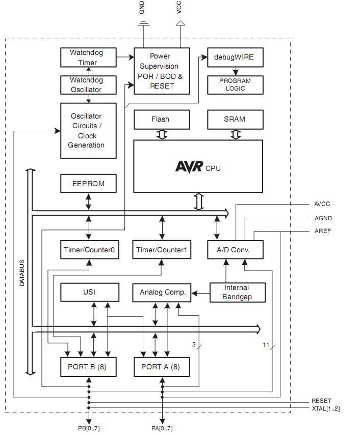

Блок-схема микроконтроллера ATtiny861

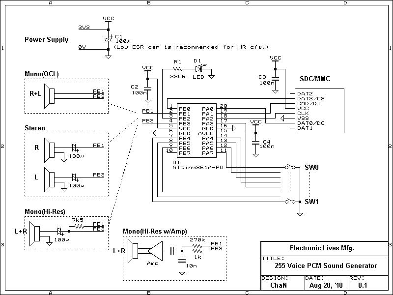

При подключении звукового генератора к усилителю, следует помнить, что необходимо в этом случае использовать фильтр низких частот (Low Pass Filter). Подключать выход ШИМ непосредственно к усилителю нельзя, т.к. можно вывести из строя усилитель и динамик.
Для питания генератора потребуется источник напряжения 3.3 В
Принципиальная схема генератора с различными вариантами конфигурации выхода.
PCM генератор на ATtiny861
Кликните для увеличения
Как видно по схеме, имеется три различных варианта конфигурации выходного каскада:
  • режим монофонического выхода (файл для прошивки sdsg_mo.hex);
  • режим стереофонического выхода (файл для прошивки sdsg_st.hex);
  • режим монофонического выхода с высоким разрешением (файл для прошивки sdsg_hr.hex);
  • режим монофонического выхода с высоким разрешением и усилителем (файл для прошивки sdsg_hr.hex).
Следует учитывать, что для каждого варианта конфигурации выхода имеется и свое программное обеспечение, которое необходимо запрограммировать в микроконтроллер (для режима монофонического выхода с высоким разрешением и усилителем используется то же ПО, что и для режима с монофоническим выходом с высоким разрешением).
Также, следует обратить внимание на установку Fuse-битов при программировании микроконтроллера. Установки Fuse-битов содержаться в каждом .hex файле (sdsg_mo.hex/sdsg_st.hex/sdsg_hr.hex, соответствуют конфигурации выхода), однако не все программаторы поддерживают такой формат файлов. Поэтому, в такой ситуации, пользователю необходимо будет вручную установить конфигурацию Fuse-битов, а также необходимо удалить последние три строчки из .hex файла. О необходимой конфигурации Fuse-битов указано в тексте исходного кода в фале main.c, скачать который можно по ссылке в конце статьи.
Светодиод, по схеме подключенный к порту PB2, является индикатором статуса при воспроизведении звукового файла и индикатором ошибок:
  • две вспышки светодиода свидетельствуют об ошибке файловой системы или аппаратной ошибке;
  • три вспышки светодиода – звуковой файл не найден;
  • четыре вспышки – неверный формат звукового файла.
