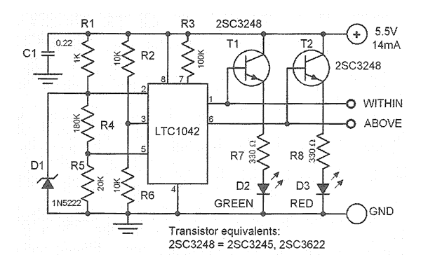

Это несложное устройство предназначено для контроля питания +5 В. Монитор напряжения выдает информационные сигналы TTL уровня, сопровождающиеся индикацией светодиодов, показывающих, что напряжение или отклонилось от номинального значения, или наоборот, находится в «окне». Основой устройства является микросхема слаботочного оконного компаратора LTC1042 фирмы Linear Technology. Опорное напряжение 2.5 В±0.005 В для середины «окна» создается стабилитроном D1 и подается на вывод 2 компаратора. Ширина этого «окна», равная 20% (±10%) от опорного напряжения, устанавливается на выводе 5 микросхемы делителем R4, R5.
Монитор напряжения питания +5 В
Надписи на схеме
WITHIN
В пределах
ABOVE
Выше
GREEN
Зеленый
RED
Красный
Transistor equivalents:
2SC3248 = 2SC3245, 2SC3622
Замена транзисторов:
Контролируемое напряжение делится пополам резисторами R2 и R6 и подается на контакт 3 микросхемы. Напряжения на выводах 2 и 3 сравниваются с учетом установленного отклонения (10%, вывод 5). Зеленый светодиод D2 загорается, когда напряжение находится в пределах требуемого диапазона. Если же напряжение оказывается вне диапазона, загорается красный светодиод D3.
В заключение отметим, что резисторы R2, R4, R5 и R6 обязательно должны быть высокоточными. Linear Technology рекомендует допуск 0.25%.

  • К чему такие ухищрения? Выпускаются мониторы повышеного/пониженого напряжения. Три вывода (корпус ТО92), выход - открытый колектор. Напряжение срабатывания можно задать высокоомным делителем (ток входа единици микроампер) Нагружай хоть светодиодом, хоть "пищалкой".
