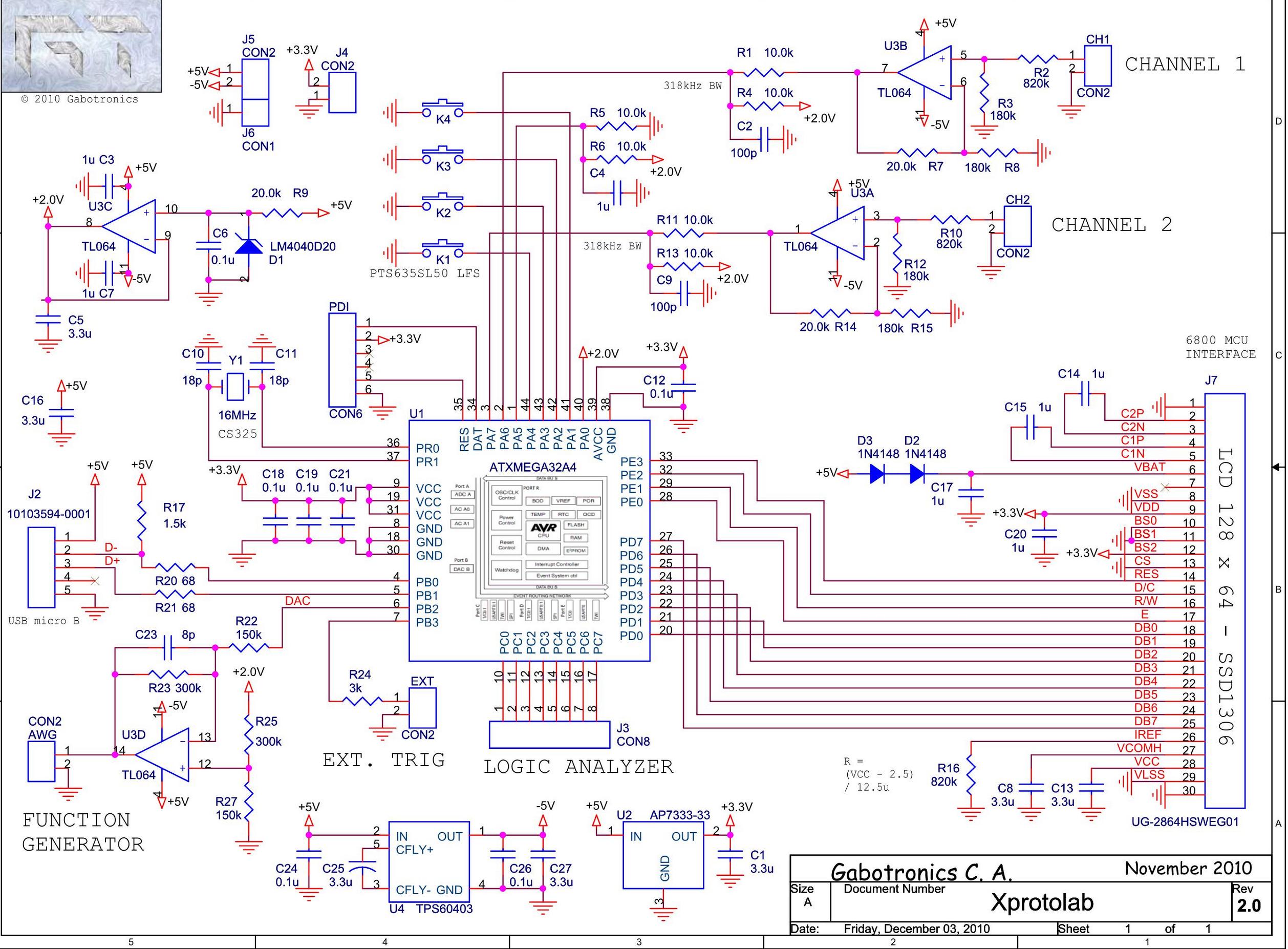

Принципиальная схема прибора
Принципиальная схема: Миниатюрный осциллограф на ATXMEGA32
Кликните для увеличения
Входные аналоговые каналы осциллографа, выходной канал генератора сигналов – выполнены на JFET операционном усилителе TL064 с низким потреблением. На таком же операционном усилителе выполнен источник опорного напряжения для встроенного аналого-цифрового преобразователя микроконтроллера.
Питание прибор получает от USB интерфейса, однако можно применить внешний источник напряжения 5 В, но следует быть внимательным и необходимо исключить возможность одновременного подключения внешнего источника и USB интерфейса. Напряжение питания микроконтроллера составляет 3.3 В, с этой целью установлен регулятор напряжения 3.3 В AP7333. Также, напряжение 3.3 В необходимо для питания контроллера дисплея.
Для питания операционных усилителей требуется двуполярный источник напряжения + 5 В и –5 В. Для получения отрицательного напряжения –5 В установлен интегральный DC/DC преобразователь TPS60403 (charge pump).
Графический OLED дисплей UG-2864HSWEG01 является монохромным и имеет встроенный контроллер SSD1306.
Источником тактовой частоты для микроконтроллера является внешний кварцевый резонатор 16 МГц.
Управление, навигация по меню, настройка параметров осуществляются с помощью клавиатуры K1-K4.
Для программирования (а также для отладки ПО) микроконтроллера используется 2-проводный интерфейс PDI. Данный интерфейс поддерживает высокоскоростное программирование всех пространств энергонезависимой памяти, в т.ч. Flash-память, EEPOM, Fuse-биты, Lock-биты и сигнатурный код пользователя. Программирование осуществляется путем доступа к контроллеру энергонезависимой памяти (NVM-контроллер) и выполнения NVM-контроллером команд.

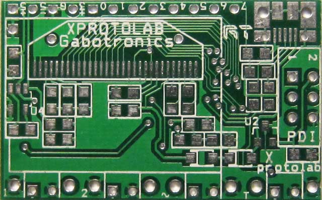

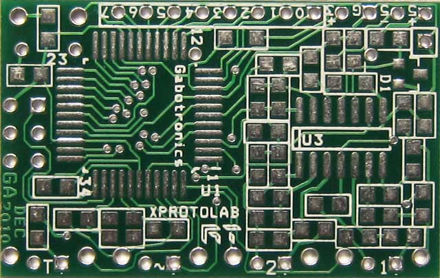

Внешний вид печатной платы
Вид печатной платы для миниатюрного осциллографа на ATXMEGA32
Внешний вид печатной платы для миниатюрного осциллографа на ATXMEGA32
