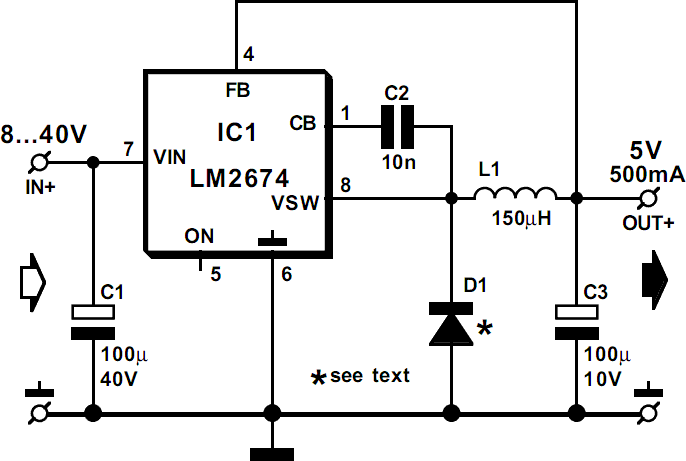

Импульсный источник питания +5 В
National Semiconductor LM2671 LM2674
В этом типичном источнике питания использована микросхема LM2674 фирмы National Semiconductor, много лет занимающейся производством и проектированием компонентов для импульсных преобразователей. Вместо LM2674 можно применить микросхему LM2671.
Электромеханические реле Hongfa – надежность и качество 19 января 2023
Выбирая разные версии микросхем, можно собрать преобразователь с постоянным (3.3, 5 или 12 В), или с регулируемым выходным напряжением. Показанная выше схема отдает ток до 500 мА.
Заметим, что достоинством этих компонентов является высокая частота переключения – 260 кГц, позволяющая использовать индуктивности и конденсаторы с небольшими номиналами, благодаря чему достигаются высокий КПД и малые размеры преобразователя. В нормальных условиях КПД составляет 90%, а в отдельных случаях, может доходить даже до 96%. Обе микросхемы имеют защиту от перегрузки по току и перегрева.
LM2671 имеет ряд дополнительных особенностей, таких как мягкий старт и возможность работы с внешним генератором. Последнее позволяет синхронизировать несколько преобразователей, что значительно снижает создаваемые ими помехи и обеспечивает соблюдение любых требований электромагнитной совместимости (ЭМС). Показанный на рисунке преобразователь обеспечивает выходное напряжение 5 В и ток до 500 мА. Диод Шоттки D1 должен выдерживать обратное напряжение не менее 45 В и максимальный прямой ток 3 А.
