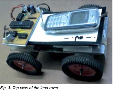

Внешний модели автомобиля
Возможно использование четырех двигателей для реализации четырех ведущих колес, в этом случае двигатели на одной стороне подключаются параллельно, и, в таком случае, возможно использование одного драйвера двигателей L293D.
