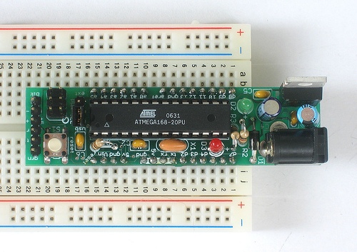

Основой устройства, как было отмечено выше, является платформа Arduino. Была примененная 5 В версия Adafruit Boarduino (DC Boarduino). Плата представляет собой компактный модуль с установленным микроконтроллером Atmel ATMega328P с рабочей частотой 16 МГц. Дополнительно установлен регулятор напряжения LM7805, коннекторы с сигналами линий ввода/вывода, коннектор интерфейса внутрисхемного программирования, кнопка «Сброс».
Внешний вид контроллера Arduino (DC Boarduino)
Контроллер DC Boarduino
Следует обратить внимание, что установлен именно микроконтроллер ATmega328, который имеет в 2 раза больший объем памяти программ, ОЗУ и EEPROM по сравнению с ATmega168 (более ранние версии платформы выполнены на ATmega168), объема памяти которого не хватит для запуска данного приложения.
