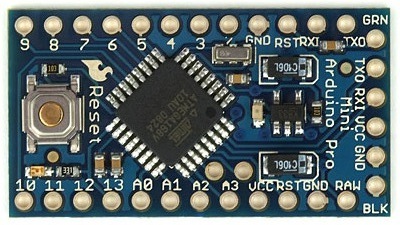

Основой конструкции является платформа Arduino Pro mini. Arduino Pro Mini построена на микроконтроллере Atmel ATmega168 и имеет 14 цифровых входов и выходов (6 из которых могут использоваться как выходы ШИМ), 6 аналоговых входов, резонатор, кнопку перезагрузки и отверстия для монтажа выводов. Блок из шести выводов может подключаться к кабелю FTDI или к конвертеру USB-RS232 для обеспечения питания и связи через USB.
Arduino Pro mini
Платформа предназначена для непостоянной установки в объекты или экспонаты. Существует две версии платформы Pro Mini. Одна версия работает при напряжении 3.3 В и частоте 8 МГц, другая при напряжения 5 В и частоте 16 МГц. В данной конструкции применена версия с напряжением питания 3.3 В.
Микроконтроллер ATmega168 имеет 16 КБайт флеш-памяти для хранения кода программы (2 кБ используется для хранения загрузчика), 1 кБ ОЗУ и 512 байт EEPROM.
