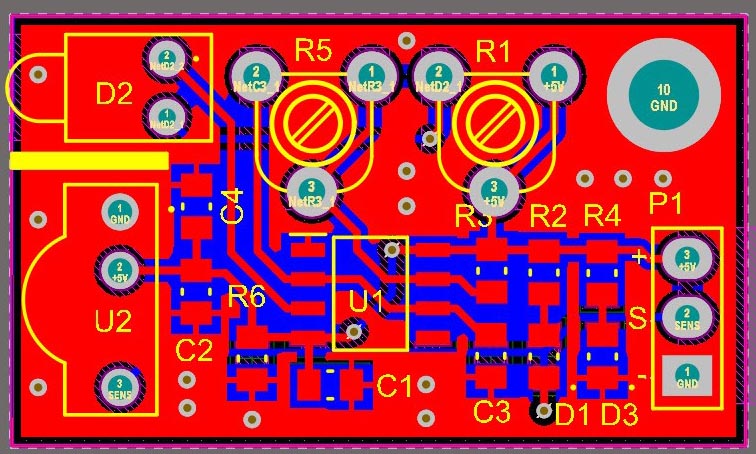

Таким образом, эти характеристики, особенно встроенный ИК фильтр, делают приемник подходящим для нашей задачи. На Рисунке 2 показана спроектированная для схемы печатная плата. На печатной плате, размер которой составляет всего 3.2 см × 1.8 см, используются в основном SMD компоненты.
Конструкция печатной платы ИК детектора препятствий.
Рисунок 2. Конструкция печатной платы ИК детектора препятствий.
Как видно на шелкографии печатной платы, между ИК диодом и приемником необходимо установить изолирующий барьер. Эти два компонента установлены рядом друг с другом, поэтому необходимо убедиться, что приемник реагирует только на отраженный инфракрасный свет.
Если вы не смогли найти, что поместить между датчиком и излучателем, просто наденьте на 5-миллиметровый ИК светодиод отрезок черной термоусадки, чтобы свет выходил только спереди.

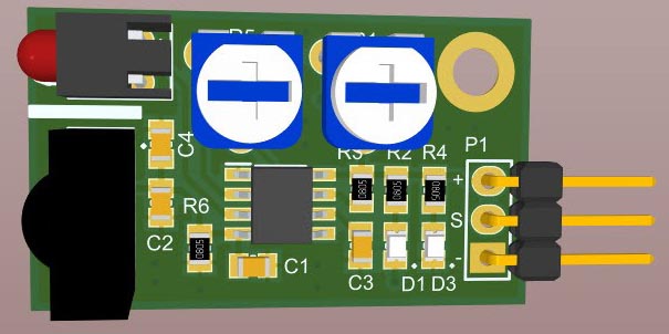

На Рисунке 3 показан трехмерный вид собранной платы, на котором можно увидеть установленные компоненты.
Рисунок 3. Трехмерный вид печатной платы.
Светодиод D3 показывает правильность подключения питания, а светодиод D1 загорается, когда в зоне обнаружения датчика находится препятствие.

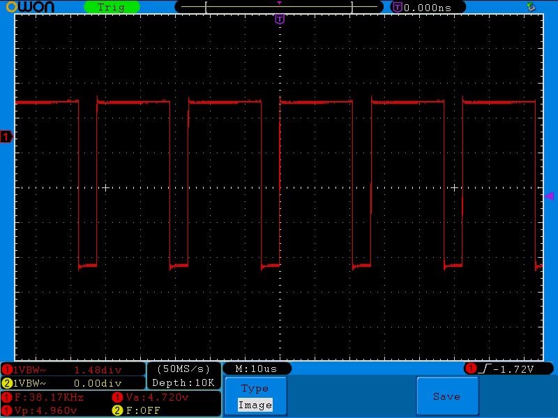

Потенциометром R1 устанавливается излучаемая мощность, которая, конечно же, влияет на дальность обнаружения. Потенциометром R5 регулируется частота. Если у вас есть осциллограф, то на выводе 3 (выход) таймера U1 вы должны увидеть такой же сигнал, как на Рисунке 4. Регулировкой R5 установите частоту 38 кГц. В принципе, R5 позволяет использовать несколько аналогичных ИК приемников, которые могут работать на разных частотах.
Сигнал 38 кГц на выводе 3 таймера 555.
Рисунок 4. Сигнал 38 кГц на выводе 3 таймера 555.
