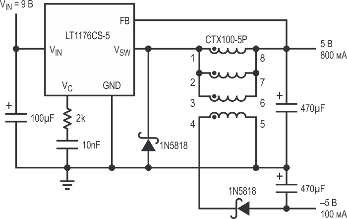

Схемы импульсных стабилизаторов с одним выходом часто могут быть с минимальными изменениями адаптированы к многовыходным конфигурациям, но для таких преобразований обычно требуются заказные дроссели. Серия CTX100-5P стандартных дросселей с квадрифилярными обмотками позволяет разработчикам источников питания использовать преимущества этих модифицированных схем, но без риска, связанного с разработкой собственных магнитных элементов.
Понижающий преобразователь 5 В с дополнительным выходом -5 В.
Рисунок 1. Понижающий преобразователь 5 В с дополнительным выходом –5 В.
Схема, показанная на Рисунке 1, удовлетворяет требованию заказчика о создании преобразователя напряжения от 9 В до 12 В в выходные напряжения 5 В/800 мА и –5 В/100 мА. Для получения выходного напряжения –5 В в этом преобразователе, похожем на понижающий, используется двухобмоточный дроссель с соотношением витков 1:1. Оптимальным решением была бы катушка с бифилярной намоткой проводом большого сечения для основного выхода 5 В и проводом меньшего сечения для –5 В. Чтобы не создавать собственную катушку, используется готовый дроссель с квадрифилярной обмоткой. Это семейство катушек состоит из четырех секций с соотношением витков 1:1:1:1. В приложении на Рисунке 1 три секции включены параллельно в качестве основной обмотки 5 В, а оставшаяся секция используется для выхода –5 В. Это позволяет сконцентрировать медь там, где она больше всего нужна – на сильноточном выходе.
КПД при выходных токах 500 мА и –50 мА превышает 80%. Минимальная рекомендуемая нагрузка на выходе –5 В составляет от 1 мА до 2 мА, и ток нагрузки на этом входе всегда должен быть меньше тока на выходе 5 В.

  • Автор, дроссель CTX100-5P интересный, но дорогущий! Либо самому мотать, либо с Алика купить MSD7342.
  • Сама по себе идея с несколькими одинаковыми обмотками интересная.Можно и большими сериями делать - и, соединяя обмотки меж собой, набрать под нужное напряжение или ток или несколько
  • И как напряжение на выходе -5 Вольт будет зависеть от тока нагрузки по выходу +5 Вольт? Если тока нагрузки нет, то и на -5 напряжения не будет. А если ток нагрузки по -5 много меньше, то на фронтах туда может прийти вплоть до проинвертированного напряжения питания.
