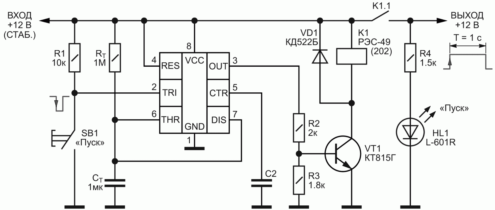

Упрощенная схема модуля запуска одновибратора на таймере NE555 приведена на Рисунке 1. Схема находится в устойчивом состоянии, и выходной импульс формируется только тогда, когда приходит запускающий сигнал. Длительность формируемого таймером интервала времени определяется током заряда внешнего времязадающего конденсатора СT. Ток заряда СT, в свою очередь, определяется сопротивлением внешнего времязадающего резистора RT. Формируемый таймером временной интервал T пропорционален постоянной времени RTСT.
В исходном состоянии на выходе 3 таймера DA1 будет низкий уровень напряжения. В этом устойчивом состоянии схема может находиться сколь угодно долго. При появлении запускающего импульса по отрицательному фронту на входе 2 таймера (при нажатии кнопки SB1 «Пуск») произойдет заряд конденсатора СT по экспоненте через резистор RT – на выходе 3 таймера будет высокий уровень напряжения.
C выхода 3 таймера этот положительный импульс поступает на базу транзистора VT1, работающего в ключевом режиме, который открывается и подключает реле К1 к входу стабилизированного напряжения +12 В. Контакты реле К1.1 замыкаются, и стабилизированное напряжение +12 В теперь поступает на выход в течение времени T = 1 с. О подаче напряжения +12 В на выход сигнализирует светодиод HL1 «Пуск».
Как только напряжение на СT достигнет уровня 2/3 от UПИТ, верхний компаратор таймера срабатывает и обнуляет триггер, а его внутренний разрядный транзистор через вывод 7 подключается к конденсатору СT, чтобы его разрядить. На выходе 3 таймера будет уже низкий уровень напряжения.
При таком включении микросхемы DA1 всякий раз, когда запускающий импульс подается на вход 2, на выходе 3 формируется одиночный положительный импульс. Длительность этого выходного импульса определяется по формуле: T = 1.1•RT•СT. Так на Рисунке 1 при RT = 1 МОм и СT = 1 мкФ длительность выходного импульса будет составлять T = 1 с.
Для регулировки длительности выходного импульса обычно используют RT – переменный или подстроечный резистор, а СT – конденсатор постоянной емкости остается, как правило, неизменным.
Для реализации большой задержки в схеме на Рисунке 1 нужно использовать конденсатор СT значительной емкости (более 22 мкФ), который подключается непосредственно к выводу 7 цепи разряда DA1. При этом ток разряда конденсатора СT может превысить значение, допустимое для внутреннего разрядного транзистора таймера, который просто может перегреться и выйти из строя. Это надо помнить.
Упрощенная схема модуля запуска одновибратора на таймере NE555.
Рисунок 1. Упрощенная схема модуля запуска одновибратора на таймере NE555.

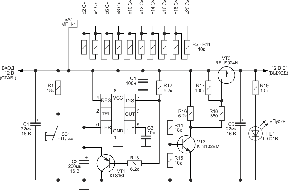

На Рисунке 2 приведен улучшенный вариант схемы запуска одновибратора на таймере NE555, где использованы новые схемные решения:
  • Удалось увеличить длительность выходного импульса до 20 секунд и более за счет увеличения емкости времязадающего конденсатора С2, в качестве которого лучше выбрать танталовый;
  • Введена дискретная регулировка длительности выходного импульса Т с помощью переключателя SA1 на 10 положений и последовательным соединением резисторов R2-R11 с шагом 10%;
  • Применение более мощного внешнего разрядного транзистора VT1 с максимальным током 3 А, напряжением 100 В и частотой 3 МГц;
  • Бесконтактная подача напряжения +12 В (СТАБ.) от стабилизированного источника питания (СИП) [2] через p-канальный полевой транзистор VT3 с сопротивлением открытого канала не более 0.175 Ом при токе до 11 А и напряжением 55 В (сток-исток) на выход +12 В Е1;
В схему на Рисунке 2 добавлен мощный разрядный транзисторный ключ VT1, позволяющий емкость С2 увеличить во много раз в зависимости от необходимой величины длительности выходного импульса, а открытый коллектор внутреннего разрядного транзистора (вывод 7) через резистор R12 соединен с шиной +12 В. Теперь он только управляет коммутацией основного мощного разрядного ключа VT1.
Улучшенный вариант схемы модуля запуска одновибратора на таймере NE555.
Рисунок 2. Улучшенный вариант схемы модуля запуска одновибратора на таймере NE555.
Для удобства пользователя вместо времязадающего резистора введена дискретная регулировка длительности выходного импульса с шагом Т = 2 с переключателем SA1 на 10 положений с последовательным соединением резисторов R2-R11 одинакового номинала R = 10 кОм. Для каждого из 10 положений переключателя рядом на схеме указана длительность выходного импульса Т. Диапазон формируемых выходных импульсов можно рассчитать по формулам TМИН = 1.1•R2•С2 и TМАХ = 1.1•(10•R2)•С2.
При ненажатой кнопке SB1 «Пуск» на выходе 3 таймера DA1 будет низкий уровень напряжения, и работающий в ключевом режиме транзистор VT2, подключенный к этому выходу, будет закрыт. Транзисторный ключ VT2 управляет состоянием «ВКЛ–ОТКЛ» р-канального полевого транзистора VT3, который осуществляет бесконтактную коммутацию напряжения от СИП +12 В на выход +12 В Е1. Высокое значение сопротивления резистора R17 в цепи стока VT3 здесь оправдано, так как ток в цепи затвора р-канального МОП-вентиля VT3 не течет.
Также и на выходе 7 таймера будет низкий уровень напряжения, поскольку коллектор внутреннего разрядного транзистора таймера здесь подключен через резистор R12 к +12 В. Более мощный транзисторный ключ VT1 в это время подключается параллельно конденсатору С2, и происходит его быстрый разряд. Так как р-канальный полевой транзистор VT3 в это время закрыт, светодиодный индикатор HL1 не светится – на выходе отсутствует напряжение +12 В Е1.
При кратковременном нажатии на кнопку SB1 «Пуск» и при выбранном предварительно положении переключателя SA1 на выходе 7 таймера уже будет положительный импульс, разрядный транзистор VT1 при этом закроется, и произойдет заряд конденсатора С2 по экспоненте до напряжения 2/3 от UПИТ. На выходе 3 таймера будет положительный импульс, который теперь открывает транзисторный ключ VT2, управляющий коммутацией p-канального полевого транзистора VT3 – он включается. О подаче напряжения +12 В на выход сигнализирует светодиод HL1 «Пуск».
Когда заканчивается заряд конденсатора С2 до напряжения 2/3 от UПИТ, верхний компаратор таймера DA1 срабатывает и обнуляет триггер; на выходе 7 будет низкий уровень напряжения. Мощный внешний разрядный ключ VT1 теперь будет подключен к конденсатору С2, и произойдет его быстрый разряд.
При таком включении таймера всякий раз, когда отрицательный фронт запускающего импульса подается на вход 2, на выходе 3 и на выходе 7 таймера формируются одиночные положительные импульсы. Транзисторный ключ VT1 закрыт, происходит заряд С2 до напряжения 2/3 от UПИТ.
При формировании длительных временных интервалов при работе одновибратора в аппаратуре с высоким уровнем помех необходимо шунтировать вывод 5 конденсатором С3 емкостью 0.01 мкФ. Конденсаторы С1, С4 и С5 обеспечивают более надежную работу модуля запуска одновибратора, подавляя импульсные помехи и наводки.

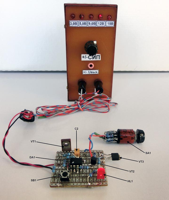

На Рисунке 3 показан стенд для запуска одновибратора от стабилизированного источника питания СИП +12 В. Данный вариант схемы одновибратора собран на макетной плате с размерами 40 × 35 мм.
Стенд для настройки и тестирования модернизированного варианта модуля запуска одновибратора на таймере NE555.
Рисунок 3. Стенд для настройки и тестирования модернизированного
Вывод: при настройке на стенде улучшенного варианта одновибратора на таймере NE555 модуль запуска показал стабильную работу, выдавая положительные импульсы одинаковой длительности даже при разных напряжениях питания +5 В, +9 В, +12 В и +15 В.

  • "В схему на Рисунке 2 добавлен мощный разрядный транзисторный ключ VT1, позволяющий емкость С2 увеличить во много раз в зависимости от необходимой величины длительности выходного импульса, а открытый коллектор внутреннего разрядного транзистора (вывод 7) через резистор R12 соединен с шиной +12 В. Теперь он только управляет коммутацией основного мощного разрядного ключа VT1" А включить резистор между выводом 7 и этим конденсатором не судьба?
  • "Длительность этого выходного импульса определяется по формуле: T = 1.1•RT•СT. Так на Рисунке 1 при RT = 1 МОм и СT = 1 мкФ длительность выходного импульса будет составлять T = 1 с". У автора с арифметикой проблемы?
  • Похоже у вас с культурой общения?
  • Что-то напрягает VT1. Ток базы у КТ816 очень даже приличный, и через делитель 6К/6К его не открыть, тем более с буквой Г, он самый высоковольтный и дорогой, хотя напруга на нем всего 9В...
  • Схема вполне рабочая. Автор оригинально решил задачу ухода от ненадёжного реле, как исполнительного механизма таймера. Именно в этом и заключается "модернизация таймера". Все ранее высказанные, уважаемыми участниками обсуждения, упреки не по существу. С уважением...
  • Нельзя ничего менять. Этот улучшенный вариант схемы одновибратора NE555 надежно работает более 10 лет в "Кабельном тестере".
  • Т = 1,1 x Rт x Cт = 1,1 С.
  • Спасибо за понимание и поддержку. Вы первый, кто оценил мою статью.
