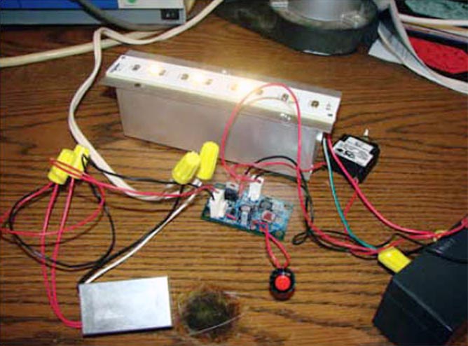

Из-за простоты управления и высокой эффективности светодиоды находят широкое применение в аварийном освещении. Представленная высокоэффективная и надежная схема предназначена для аварийного освещения мощностью от 3 до 6 Вт. Входное переменное напряжение 12 В выпрямляется двухполупериодным выпрямителем и фильтруется одним или двумя конденсаторами. Аккумулятор (на схеме не показан) – свинцовый, 12 В. Микросхема IC1 сравнивает напряжение на аккумуляторе с напряжением питания. Если выпрямленное напряжение становится ниже напряжения на аккумуляторе, подключается аккумулятор, который начинает питать светодиоды.

Испытания показали, что схема может питать до шести включенных последовательно светодиодов.

Рисунок 2. Светодиоды дают достаточно света для аварийного освещения
