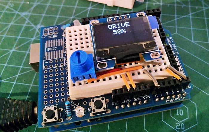

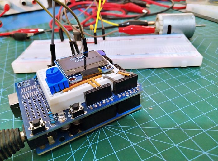

Контроллер ручной электрической дрели для сверления печатных плат дешев, прост в изготовлении и содержит немного компонентов. По сути, это ШИМ контроллер на базе Arduino Uno, работающий на относительно высокой частоте (Рисунок 1). Он обеспечивает регулировку скорости двигателя постоянного тока практически в диапазоне 0-100% при сохранении достаточно стабильной частоты широтно-импульсной модуляции. Он также оснащен OLED-дисплеем для отображения коэффициента заполнения импульсов ШИМ.
Выбираем схему BMS для заряда литий-железофосфатных (LiFePO4) аккумуляторов
Контроллер ручной электрической дрели с OLED дисплеем.
Рисунок 1. Контроллер ручной электрической дрели с OLED дисплеем.
Как вы уже догадались, ШИМ управление здесь работает за счет быстрого включения и выключения питания, подаваемого на двигатель. Управляющее напряжение преобразуется в прямоугольные импульсы, чередующиеся между полным включением и полным выключением и снабжающие двигатель последовательностью питающих импульсов. Регулируя коэффициент заполнения импульсов ШИМ (модулируя ширину импульса), можно изменять среднюю мощность, а значит, и скорость вращения двигателя. Обратите внимание, что при достаточно высокой частоте коммутации двигатель вращается с постоянной скоростью.

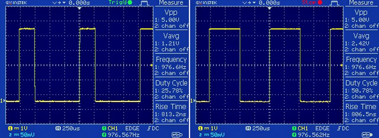

Частота ШИМ в свободном состоянии равна примерно 976 Гц (см. осциллограммы на Рисунке 2). Стоит отметить, что точная частота ШИМ на выводе D5 составляет 976.56 Гц (по умолчанию).
Осциллограммы сигналов ШИМ.
Рисунок 2. Осциллограммы сигналов ШИМ.

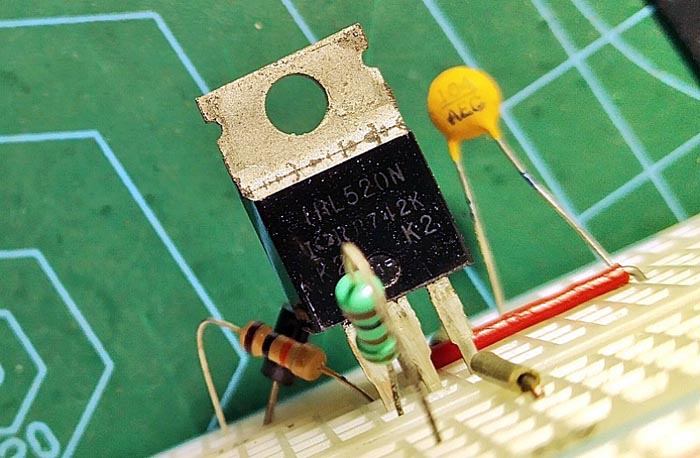

В качестве транзистора драйвера двигателя я использовал MOSFET IRL520N. Его легко купить, он не дорог и имеет сопротивление канала всего 0.27 Ом при напряжении затвор-исток 5 В, поэтому потери мощности источника питания на полной скорости очень малы. Подойдет большинство n-канальных мощных MOSFET с логическими уровнями управления. Следует обращать внимание на низкое сопротивление открытого канала и достаточный допустимый ток. При таких умеренных нагрузках, как наша ручная электродрель для печатных плат, радиатор не нужен.
На Рисунке 3 можно увидеть, что в макете имеется обычный выпрямительный диод, включенный антипараллельно индуктивной нагрузке (двигателю постоянного тока), на которую подается питание. Обратите внимание, что это всегда необходимо при питании двигателя, так как при его выключении возникает вредное обратное напряжение, но диод направляет его обратно на двигатель, а не на чувствительную схему драйвера.
Транзистор IRL520N и антипараллелньный диод.
Рисунок 3. Транзистор IRL520N и антипараллелньный диод.
Сначала я опробовал свой прототип с 12-вольтовым двигателем постоянного тока RS-555 (Рисунок 4), который работал просто великолепно.
Испытания прототипа.
Рисунок 4. Испытания прототипа.
При тестировании для питания слаботочной платы Arduino использовалась 9-вольтовая батарея 6F22, а для «мощного» двигателя – отдельный источник питания 12 В/2 А (оба имели общую шину земли).
Однако было замечено, что при установке минимальной скорости мой тестовый двигатель вращался нормально, но не трогался с места. Кроме того, на полной мощности драйвер ШИМ будет вращать двигатель с несколько меньшей скоростью, чем эквивалентное постоянное напряжение.

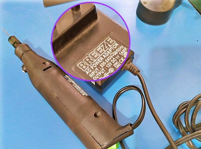

Позже я предпринял вторую попытку, используя свою старую покупную ручную электродрель для печатных плат, питающуюся от собственного адаптера 12 В/1 А (см. Рисунок 5).Она до сих пор работает и используется в данный момент, когда я пишу этот пост.
Старая ручная электродрель для сверления печатных плат.
Рисунок 5. Старая ручная электродрель для сверления печатных плат.

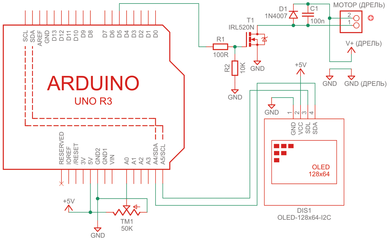

Наконец, на Рисунке 6 приведена схема, не требующая пояснений.
Схема контроллера ручной электрической дрели.
Рисунок 6. Схема контроллера ручной электрической дрели.
