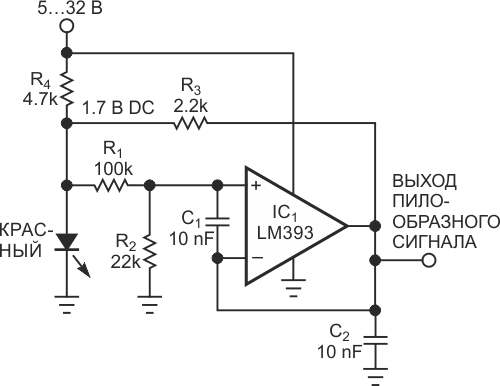

На Рисунках 1 и 2 показана схема генератора пилообразного напряжения для широтно-импульсного модулятора (ШИМ), который можно использовать в недорогих импульсных DC/DC преобразователях. Напряжение питания генератора может варьироваться от 5 до 35 В, а амплитуда выходного пилообразного сигнала может составлять от 0.3 до 1 В. Можно также установить минимальное время выключения, позволяющее ограничить коэффициент заполнения значением 50% для тех магнитных компонентов, которым это необходимо.

В генераторе пилообразного напряжения (Рисунок 1) использована половина микросхемы сдвоенного компаратора LM393. Вторая половина микросхемы используется в преобразователе для формирования сигнала ШИМ. Амплитуда и частота пилообразного напряжения зависят от опорного напряжения. В качестве недорогого источника опорного напряжения можно использовать обычный красный светодиод. Его прямое напряжение, составляющее примерно 1.7 В, достаточно постоянно в диапазоне комнатных температур. Отношение сопротивлений R1 к R2 задает амплитуду пилообразного напряжения относительно опорного напряжения, а элементы R1, R2 и C1 устанавливают минимальное время выключения.
Постоянная времени R3C2 определяет период колебаний. Обратите внимание, что параметры цепи R1, R2 и C1 также влияют на период. Примеры результатов для различных конфигураций приведены в Таблице 1.

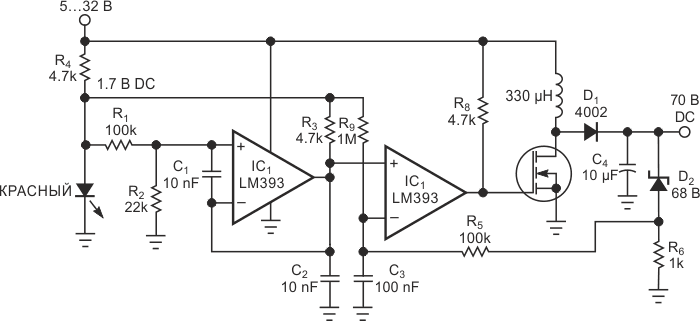

На Рисунке 2, показано использование генератора пилообразного напряжения в 70-вольтовом повышающем DC/DC преобразователе. Преобразователь можно сконфигурировать на любое выходное напряжение – от наибольшего входного напряжения до напряжения, которое может выдержать MOSFET. В данном примере используется дроссель индуктивностью 330 мкГн, но это значение можно легко изменить, выбрав соответствующую частоту ШИМ.
Использование генератора пилообразного напряжения в 70-вольтовом повышающем DC/DC преобразователе.
Рисунок 2. Использование генератора пилообразного напряжения в 70-вольтовом повышающем
Обратите внимание, что выходной MOSFET включается небыстро, да в этом и нет необходимости, но зато он быстро выключается. Скорость выключения можно увеличить, добавив p-n-p транзистор 2N4403 между выходом компаратора и подтягивающим резистором. Его базу следует подключить к компаратору, эмиттер – к затвору MOSFET, а коллектор – к земле. Между базой и эмиттером нужно включить резистор 100 Ом.
Схема имеет медленный отклик на скачок нагрузки, скорость которого можно изменять, варьируя постоянную времени R5C3. Обратите внимание, что резисторы R9 и R5 образуют делитель напряжения, который гарантирует, что наименьшее напряжение ошибки на входе компаратора ШИМ будет выше самой низкой точки пилообразного напряжения. Без резистора R9 преобразователь работать не может.
