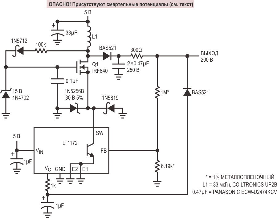

Преобразователь 5 В в 200 В для смещения ЛФД
Рисунок 1. Преобразователь 5 В в 200 В для смещения ЛФД. Транзистор Q1, включенный каскодно с внутренним
транзистором регулятора LT1172, коммутирует высокое напряжение, позволяя стабилизировать
выходное напряжение с помощью низковольтной микросхемы. Диодные ограничители защищают
регулятор от бросков напряжения. 100-килоомный путь от дросселя L1 служит для увеличения
управляющего напряжения на затворе Q1 во время обратного хода. Резистор 300 Ом и диод,
подключенные к выходу, обеспечивают защиту от короткого замыкания.
Лавинным фотодиодам (ЛФД) требуется высокое напряжение смещения. Конструкция на Рисунке 1 преобразует входное напряжение 5 В в напряжение 200 В. Схема представляет собой базовый индуктивный повышающий обратноходовой регулятор, но с важным отличием. Между выходом микросхемы импульсного регулятора LT1172 и дросселем вставлен высоковольтный транзистор Q1. Это позволяет регулятору управлять высоковольтным коммутатором Q1, не подвергаясь воздействию высокого напряжения. Q1, включенный «каскодно» с внутренним транзистором регулятора LT1172, выдерживает высокие напряжения, возникающие на дросселе L1 во время обратного хода. Диоды, связанные с истоком транзистора Q1, ограничивают всплески, порождаемые дросселем L1 и проходящие через паразитные емкости транзистора Q1. Высокое напряжение выпрямляется, фильтруется и подается на выход схемы. Обратная связь стабилизирует контур управления регулятором, а RC-цепочка, подключенная к выводу VC, обеспечивает частотную коррекцию. 100-килоомный путь от дросселя L1 предназначен для увеличения управляющего напряжение на затворе транзистора Q1 до 10 В, обеспечивающих его полное открывание. Резистор 300 Ом и диод, подключенные к выходу, защищают схему от короткого замыкания, отключая LT1172 при случайном заземлении выхода.

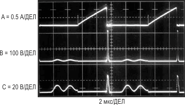

Осциллограммы преобразователя 5 В в 200 В включают импульсный ток и напряжение регулятора LT1172
Рисунок 2. Осциллограммы преобразователя 5 В в 200 В включают импульсный ток и
напряжение регулятора LT1172 (осциллограммы A и C, соответственно) и
напряжение на стоке транзистора Q1 (осциллограмма B). После прекращения
нарастания тока во время обратного хода на стоке транзистора Q1 происходит
высоковольтный выброс напряжения. Ослабленный до безопасного уровня, этот
же выброс появляется на коммутаторе регулятора LT1172. Синусоидальный
сигнал, возникающий из-за прерывания тока дросселя между циклами
проводимости, безвреден.
На Рисунке 2 показаны рабочие осциллограммы схемы. Осциллограммы A и C представляют импульсный ток и напряжение регулятора LT1172, соответственно. Осциллограмма B – это напряжение на стоке транзистора Q1. После прекращения нарастания тока во время обратного хода на стоке транзистора Q1 происходит высоковольтный выброс напряжения. Этот же выброс, ослабленный до безопасного уровня, появляется на коммутаторе регулятора LT1172. Синусоидальный сигнал, возникающий из-за прерывания тока дросселя между циклами проводимости, безвреден.
