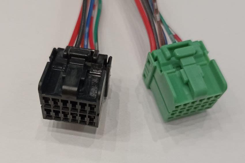

  10. Блок должен иметь один автомобильный разъём для подключения. Любят так делать в автомобилестроении. Ну, пусть будет. Действительно, удобно автоэлектрикам. Да и надёжность в плане корпусирования и герметичности проще обеспечить.

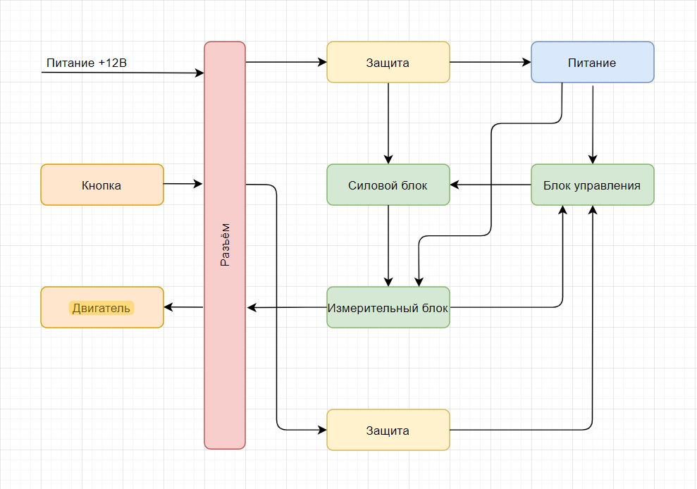

Блок-схема
Теперь можно попробовать накидать блок-схему того, что мне нужно сделать.
Без всякой рекламы. Просто буду рассказывать, чем я тут пользуюсь.
Мне нравится рисовать блок схемы и диаграммы в онлайн редакторе diagrams.net.
Он довольно простой и классный. В итоге получилась такая блок схема:
Разработка блока управления боковыми зеркалами автомобиля.
Если пройтись по блокам, то кнопка и двигатель – это просто. Находятся снаружи блока, где-то в машине.
Разъём, тоже всё ясно. Главное – выбрать хороший, автомобильного исполнения, дешёвый и доставаемый в России.

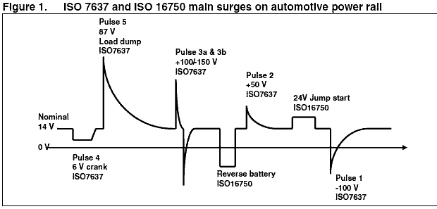

Далее два блока защиты. Они нужны для того, чтобы плата не просто соответствовала какому-то госту, а чтобы она выжила в машине. Дело в том, что по ГОСТ 33991, а ещё лучше использовать ISO (более понятное описание), в бортовой сети машины есть куча выбросов напряжений, и это вполне нормальное и стабильное явление. Вот варианты таких выбросов:
И на линии сигналов они могут индуцироваться.
Как защищаться – подумаю потом, а пока запомню, что защищаться надо.

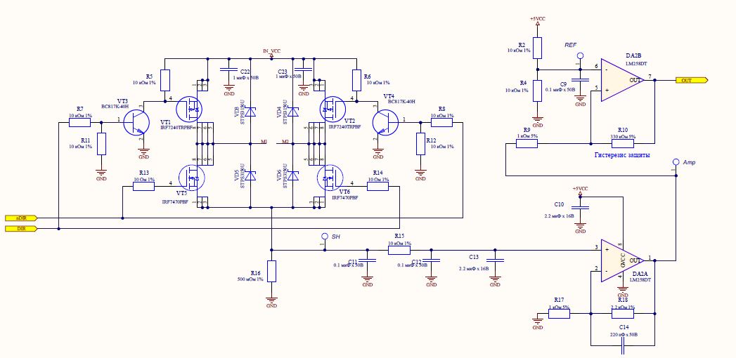

Схема электрическая принципиальная
Опять же без рекламы, просто я работаю в Altium Designer и у меня на него куплена лицензия. Схему и топологию разрабатываю в нём. Начал с блока управления мотором. Мотор – элемент, который от нас не зависит, кстати, как и бортовое напряжение питания. От этого и оттолкнёмся. Классический H-мост – это то, что отлично подходит для решения задачи. Подобрал транзисторы из наличия и по необходимым мне параметрам. Сразу же выбрал для верхних драйверы и посчитал схемку. Не отходя далеко, посчитал шунт и сделал для него фильтр стартовых токов, усилитель и компаратор с гистерезисом.

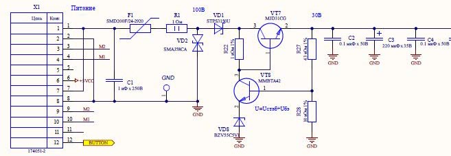

После этого надо подумать над защитой по питанию. H-мост питается от бортового со всеми его выбросами. В итоге, решил сделать параметрический стабилизатор в защиту от длинного импульса и супрессор и конденсатор на входе от коротких. А от переполюсовки и отрицательных импульсов защитит классический диод. Вообще говоря, от длинного импульса может защитить и супрессор, но при этом он должен рассеивать приличную мощность. И отсюда родился второй вариант. Добавил резистор и самовосстанавливающийся предохранитель по входу. В процессе отладки протестирую в железе. Возможно, получится сэкономить пару транзисторов, отказавшись от стабилизатора.

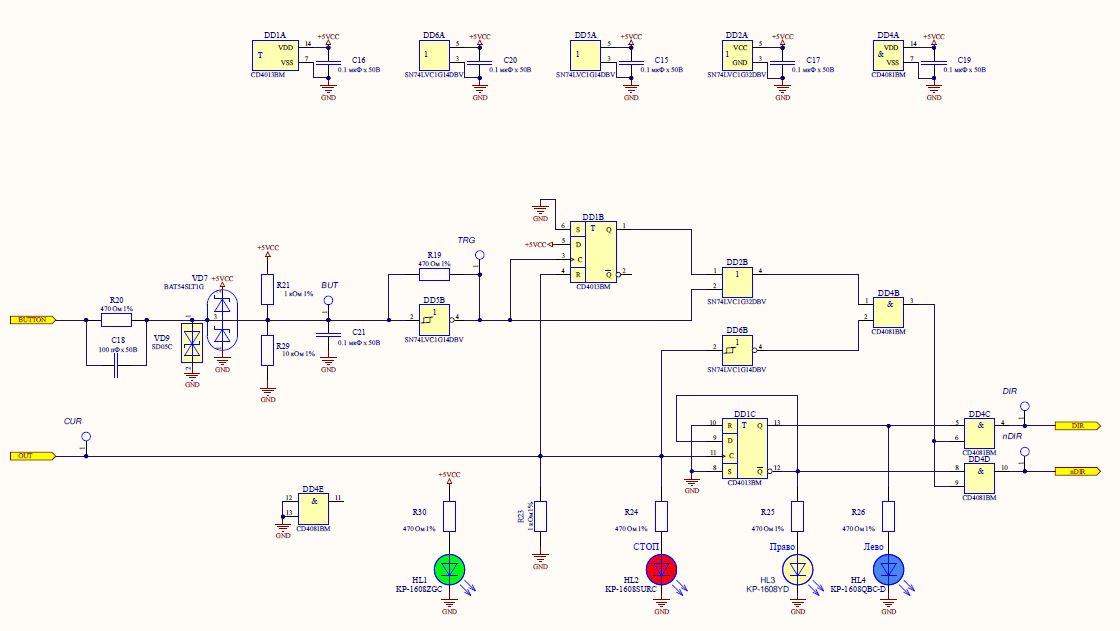

Осталось придумать, как этим управлять. Есть сигнал с внешней кнопки, которая по условию может быть с фиксацией и без, есть два входа на H-мосте для включения двигателя в ту или иную сторону, есть выход, сигнализирующий об упоре двигателя. Чего проще: поставить контроллер хоть 8-битный или любую STM32F0xx в самом маленьком корпусе с ценой в 1-2$? Однако задача может решиться проще, без написания ПО (хотя бы и самого элементарного), без программирования, без пропадающих в кризис полупроводников контроллера. Правда, важно, и об этом часто забывают: а вдруг устройство пойдёт в серию, и тогда без операции прошивки каждого девайса не обойтись. Решение принято – делаю на логике.
Что получилось. Схема управления, мозги устройства. На двух D-триггерах и двух элементах «И» получается вполне изящное исполнение. Но и тут захотелось немного подстраховаться и предусмотреть чего-нибудь ещё (моя практика подсказывает, что заказчики обязательно захотят чего-нибудь неоговорённого в ТЗ от устройства). Благо, логические элементы стоят копейки, тут можно предусмотреть и кнопку с фиксацией, и кнопку без фиксации, и работу от нажатия на кнопку не смотря на защиту (внимание, опасно!). Добавляю защиту по входу, светодиоды для отладки (это грязный хак, и так делать не надо, поскольку ток логических элементов этой серии совсем маленький и диоды для них – это превышение нагрузки; но они будут установлены только мною для отладки на столе – логика переживёт) и всё готово.
Всё. Выбираю LDO для питания всей красотищи и к заказу компонентов.

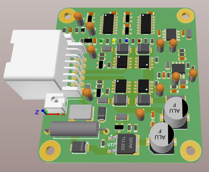

Компоновка и трассировка платы.

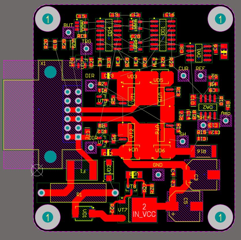

Пока элементы собираются в магазине и едут ко мне, я занимаюсь компоновкой и трассировкой платы. Никаких ограничений нет, но для простоты монтажа решил всё сделать на небольшой (габариты определяют стоимость платы пустышки) двусторонней (стоит столько же, сколько и односторонняя, но намного удобнее) платы с односторонним монтажом (дешевле для сборки).
Помимо дешевизны, одностороннее расположение элементов на плате при правильном конструировании изделия придаёт ему надёжность при вибрациях.
По компоновке особо нечего рассказывать. Расположил элементы оптимально, как увидел. Да и ограничений нет.
Трассировку начал с «силовой» части и измерительной, как наиболее ответственных. Трассировка заняла мало времени. Чем лучше скомпонуешь плату, тем быстрее и лучше растрассируешь.

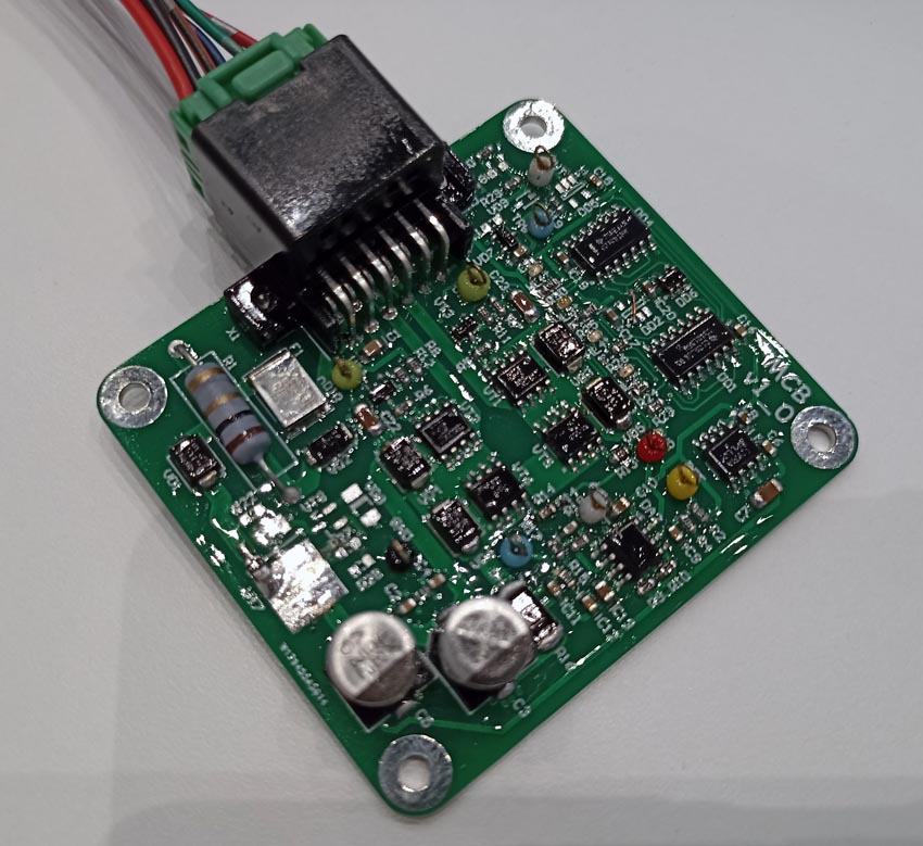

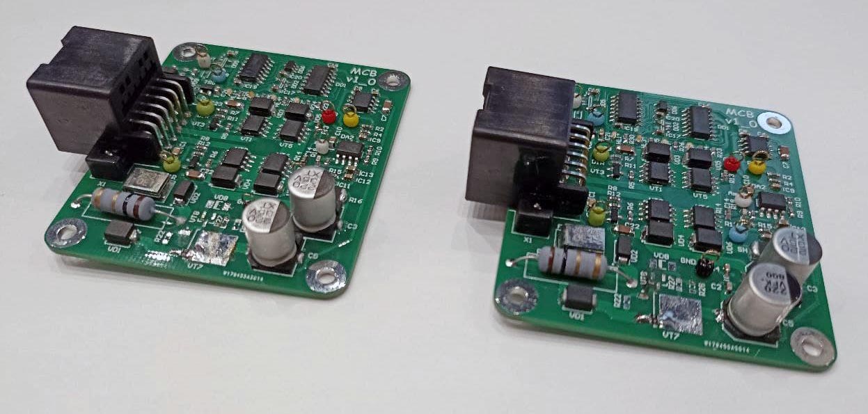

Монтаж
Две тестовые платы смонтировал за час. Руками и без микроскопа, трафаретов и фена.
Просто паяльник, пинцет, флюс и припой. Ну и, отмывочка, конечно!
Собралось всё быстро и без проблем.
Жгуты собрал минут за 5.

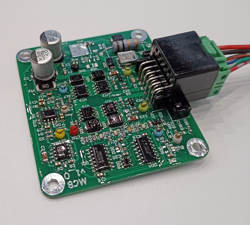

Пуско-наладка
После монтажа всегда стоит проверять некоторые цепи на КЗ. Прозвонил входные питающие, питание после стабилизатора, выходные на мотор.
После этого решил проверить логику. Подал на неё питание и убедился в работоспособности. Логика взлетела сразу. Проверил несколько вариантов для кнопок – работает. На фото видно, что не все логические элементы установлены, это сделано для кнопки с фиксацией. Спасибо светодиодам, мелочь, а помогли быстро протестировать с визуальным контролем.
Далее проверил мост – работает.
Защита, она же обратная связь, замкнув выход – работает.

  • А какой тип конденсатора С1 использован в схеме? Тот, что прямо на входе питания перед предохранителем. Керамика, но в каком корпусе?
  • Конденсатор в корпусе 1206. По напряжению лучше брать всегда немного с запасом как в параметрах пробоя так и в габаритах корпуса. А вот и заказчик написал небольшую статью. [url]https://www.drive2.ru/l/643124418247142744/[/url] Можно посмотреть видео работы блока.
