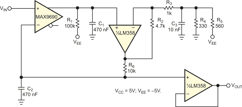

Профессиональные разработчики электроники часто используют схемы пиковых детекторов в таких приложениях, как измерение амплитуды, автоматическая регулировка усиления и восстановление данных. Простой и быстрый пиковый детектор можно создать из последовательного диода и параллельного конденсатора, но он будет очень неточным из-за прямого падения напряжения на диоде. С другой стороны, точные детекторы, основанные на операционных усилителях, довольно медленные. Поэтому они плохо подходят для измерения импульсов длительностью в несколько наносекунд.
Схема на Рисунке 1 обеспечивает как хорошую точность, так и хорошие динамические характеристики. Основным элементом детектора является сверхбыстрый компаратор с ЭСЛ выходом MAX9690. Поскольку выходной эмиттерный повторитель микросхемы не имеет подтяжки к земле, компаратор можно использовать как выпрямитель, заряжающий конденсатор C1. Схема усиливает и сдвигает уровень напряжения на конденсаторе и возвращает его на инвертирующий вход компаратора. При появлении сигнала на входе пикового детектора конденсатор С1 заряжается до тех пор, пока напряжение обратной связи на инвертирующий входе компаратора не сравняется с пиковым значением измеряемого сигнала. Таким образом, происходит детектирование пика. Второй усилитель используется в качестве выходного буфера.
В этой схеме для измерения пикового значения входных сигналов используется сверхбыстрый компаратор c ЭСЛ выходом.
Рисунок 1. В этой схеме для измерения пикового значения входных сигналов используется сверхбыстрый
В этой схеме измеренное пиковое напряжение должно составлять от 0 до 2.5 В. Точность детектора зависит от длительности импульса и коэффициента заполнения. Например, при измерении прямоугольных импульсов с амплитудой 1 В, длительностью 3 нс и коэффициентом заполнения 5% результаты будут занижены на 5%. Аналогичная ситуация возникает при измерении импульсов длительностью 10 нс с коэффициентом заполнения 0.1%. При увеличении длительности импульсов и/или коэффициентов заполнения точность намного улучшается. Схема способна измерять импульсы длительностью несколько десятков наносекунд и частотой повторения порядка 1 МГц. Для работы с импульсами, имеющими более низкую частоту повторения, нужно увеличить емкости конденсаторов C1 и C2. Это увеличение, однако, приведет к увеличению времени установления. Еще одним важным элементом является разрядный резистор R1. Сопротивление 100 кОм резистора R1 подходит для работы с импульсами малой скважности, но для быстрого отслеживания входных сигналов с изменяющимися амплитудами могут потребоваться более низкие значения. Можно также сконфигурировать схему пиковым детектором минимального значения. В этом случае следует использовать инвертирующий выход компаратора, а также изменить включение усилителя/схемы сдвига уровня для работы с инверсией сигнала. Работу схемы иллюстрирует Рисунок 2. Схема правильно измеряет пиковое значение входного сигнала, хотя входные импульсы довольно короткие и имеют вершины почти треугольной формы.

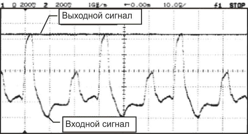

Постоянное выходное напряжение схемы на Рисунке 1 равно значению положительного пика входного сигнала.
Рисунок 2. Постоянное выходное напряжение схемы на Рисунке 1 равно

  • Никогда не сталкивался с эмиттерно-связанной логикой, но кажется, что MAX9690 заменить чем-то в этой схеме будет проблематично. Да, это сверхбыстрый ЭСЛ компаратор (на начало 2000х). Но думается, что настройка этой схемы заняла у авторов немало времени, потраченного в первую очередь на выяснение характеристик выходных каскадов микросхемы. Почему-то у меня есть сомнения, что с понижением частоты входного сигнала ошибка не увеличится. Т. е. схема получилась не универсальная, тем более не для любой скважности входных импульсов.
  • Весь этот ряд моделей компараторов давно установлен в программе Multisim в любой версии. Так что при желании и перед построением в железе все это можно проверить. Эти модели хорошо моделируются и точно так же и в железе. Я делал похожую схему лет 10 назад. Просто нужен был высокочастотный компаратор. Потом выход компаратора (под землей) ЭСЛ ставил на вход 193 серии. ( Советский ряд счетчиков делителей с разными входами по уровням и коэфф. деления )
  • Часть моей старой схемы на этом компараторе. Все работало в железе несколько лет.
  • Уважаемый BERKY, вопрос ведь не в том, как использовать быстрый компаратор на ЭСЛ. Как работает ЭСЛ логика понятно - быстродействие достигается за счёт постоянно смещённых ненасыщенных транзисторов. Правда приходится немного платить энергопотреблением. Тут вопрос в том, как авторы статьи используют выходной каскад компаратора "в качестве выпрямителя". Ведь это не совсем "выпрямитель" исходя из принципа действия схемы. Но схема по виду рабочая, да. Берём на заметку, переводчик молодец.
  • [b]antonydublin[/b], C таким построением с применением этого компаратора не сталкивался. Так что не чего сказать не могу. Пока конечно не промоделируешь в железе на макетке. Не было такой нужды. А так я тоже редко для домашних нужд использую ЭСЛ микросхемы. На работе помню в 80 годах делали схемы на 100 и 193 серии. Конечно это микросхемы печи. Если конечно работают на своих максимальных частотах. Порядка 600 и выше мгц. А их и используют только на больших частотах. Потом сам монтаж их. На печати фактически не делают. Только навесным монтажем и все соединения по прямой и как можно короче. Сейчас просто времени у меня нет заниматься в Мультисиме этим построением. Но интересно конечно.
  • Да тут ничего нового на самом деле. Не обязательно ЭСЛ, если частоты невысокие. Вот аналогичная схема с обычным компаратором. [url]https://www.rlocman.ru/shem/schematics.html?di=62112[/url]
  • Спасибо. Я видимо пропустил эту статью. Я получаю периодически по подписке новые статьи на Р/Лоцмане. Много интересного есть. Некоторые схемы в железе работают. Потом это все оформляется в журнал.
