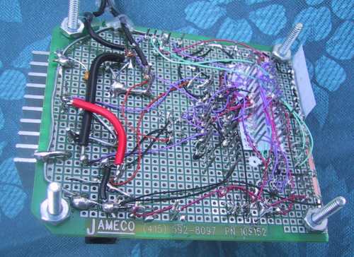

Для таких одноразовых проектов, как этот, я предпочитаю использовать накрутку в комбинации с пайкой:
Литий-ионные аккумуляторы для робототехники
Я использовал одностороннюю перфорированную фольгированную макетную плату. Большинство компонентов я припаял к плате, а соединения выполнил накруткой. В этом устройстве требуются более сильные силовые провода, которые я установил в нужных местах. Работает достаточно хорошо. Этот проект был бы реальным кандидатом на изготовление печатной платы, но стимула для этого у меня не оказалось, поскольку плата работает и так.

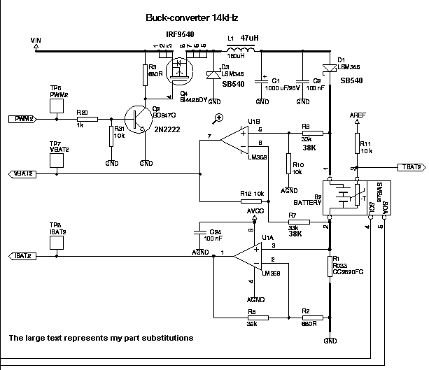

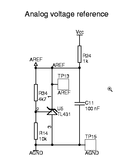

Устройство представлено тремя схемами:
Кликните для увеличения
Собственно микроконтроллер
Разработанная Atmel схема контроля заряда
Разработанная Atmel схема источника опорного напряжения
К микроконтроллеру подключен резонатор с частотой 7.3 МГц (ATmega8 поддерживает до 16 МГц). Я добавил 8- кнопочный переключатель в корпусе DIP для установки параметров аккумулятора и переменный резистор для установки тока заряда в «Ручном» режиме. Я использовал UART но не устанавливал интерфейс RS-232 на плату, так как у меня есть очень полезный кабель со встроенной микросхемой MAX233.
На фото видно, что я присоединил радиатор к MOSFETу. Я полагаю, что при таком подходе смогу без проблем получить от 3.5 до 4 ампер. Я смонтировал силовые компоненты на противоположной к микроконтроллеру стороне и развел 3 отдельных земли (для микроконтроллера, аналоговую и для питания зарядного устройства), соединенных только в одной точке. Для измерения напряжения и тока аккумулятора используется схема на операционном усилителе, которая дает небольшую погрешность, но в точных значениях нет необходимости, поскольку схема калибруется программно. Для расчета сопротивления и индуктивности в вашем специфическом случае используйте статью Atmel. Можете также воспользоваться электронной таблицей Excel.
На случай если в вашем аккумуляторе нет термистора, или его сопротивление отличается от 10 кОм, я сделал перемычку на плате. Можно было бы сделать несколько перемычек для разных сопротивлений термистора, так как диапазон их номиналов оказался довольно широким.
Я использовал стандартный разъем для источника питания и для аккумулятора. В дополнение, я использовал 3-проводный кабель для подключения к термистору и интерфейсу Smart. Разъемы для аккумуляторов очень специфичны и их тяжело найти. Я нашел разъем для моего первого аккумулятора, но не нашел для аккумулятора Gateway.
