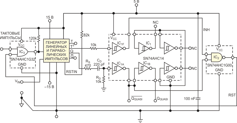

Схема на Рисунке 1 представляет собой одновибратор с запуском по переднему фронту, основанный на описанной ранее конструкции генератора параболических импульсов [1]. Эта схема является простой, но существенной модификацией более раннего генератора, заключающейся в отсоединении входа первого интегратора от источника опорного напряжения VREF (в исходной конструкции коммутируемого через IC3 и S2) и подключения его к клемме входного напряжения на Рисунке 1.
Электромеханические реле Hongfa – надежность и качество 19 января 2023
Одновибратор запускается передним фронтом входного тактового сигнала. Длительность импульса, формируемого на комплементарных выходах Q и Q, является математически определенной нелинейной функцией аналогового входного напряжения от 0 до 3 В.
Рисунок 1. Одновибратор запускается передним фронтом входного тактового сигнала. Длительность импульса,
формируемого на комплементарных выходах Q и /Q, является математически определенной нелинейной

Хотя этой модификации уже достаточно для работы одновибратора, дополнительная логика на элементах IC1, IC2 и IC3 на Рисунке 1 добавляет еще одну особенность. Добавленная логика гарантирует, что генератор проигнорирует следующий импульс запуска, если он придет, когда одновибратор еще занят формированием предыдущего импульса.
Поэтому конденсаторы интеграторов генератора получают возможность разряжаться до напряжения, близкого к 0 В, с погрешностью не более 0.4%, даже при относительно высоких частотах запуска, превышающих значение 1/[TQ(VIN)]. Поэтому при заданном входном напряжении выходные импульсы имеют постоянную ширину даже в том случае, если период запуска близок или меньше, чем ширина выходного импульса.

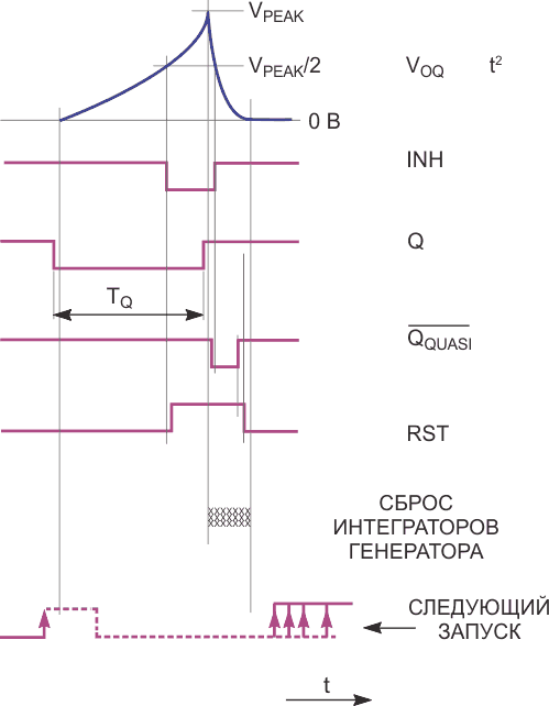

Часть схемы на элементах IC1 и IC2 формирует сигнал RST (сброс), задний фронт которого определяет окончание одного цикла работы одновибратора. Сигнал RST в этой схеме запрещает повторный запуск одновибратора в интервале перехода выхода Q с низкого уровня на высокий и перехода сигнала RST с высокого уровня на низкий. Для этого импульсы запуска объединены в элементе IC3 с сигналом RST по схеме ИЛИ (Рисунок 2).
Высокий уровень логического сигнала RST предотвращает запуск одновибратора до тех пор, пока интеграторы генератора не сбросятся в определенное состояние.
Рисунок 2. Высокий уровень логического сигнала RST предотвращает запуск
Таким образом, следующий эффективный запуск будет разрешен сразу после заднего фронта импульса RST. Передний фронт импульса RST возникает примерно тогда, когда квадратично-параболическое напряжение VOUTQ достигает половины своего пикового напряжения, VPEAK. Задний фронт импульса RST задерживается относительно момента спада VOUTQ ниже уровня VPEAK/2. Эту задержку определяет дополнительная постоянная времени (RD+RS)CD цепи RS-CD-RD на входе микросхемы IC1A.
