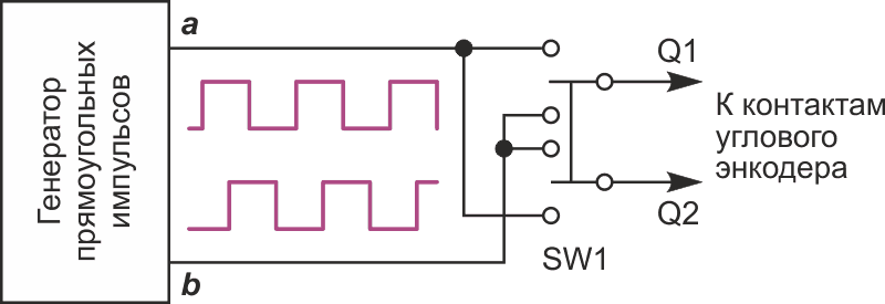

Модель, поясняющая работу имитатора, показана на Рисунке 1.
Принцип работы имитатора углового энкодера.
Рисунок 1. Принцип работы имитатора углового энкодера.
Генератор прямоугольных импульсов формирует две последовательности импульсов, причем одна из них имеет сдвиг в 90 градусов относительно другой. Это главное условие для имитатора углового энкодера, который при вращении генерирует аналогичную последовательность импульсов.
В исходном состоянии импульсы на выходах имитатора отсутствуют. В верхнем положении переключателя SW1 на выход Q1 проходит последовательность «a», а на выход Q2 – последовательность «b». В нижнем положении переключателя SW1 на выход Q1 проходит последовательность «b», а на выход Q2 – последовательность «a». Переключение SW1 эквивалентно вращению оси энкодера влево и вправо.
Схема, показанная на Рисунке 1, явилась действующим прототипом, достаточным для того, чтобы быстро изменять регулируемый параметр от максимума до минимума и обратно.

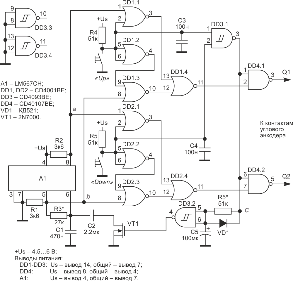

Однако мы не из тех, кто ищет легких путей. Обычный сдвоенный тумблер – это не наш стиль. Поэтому для комфортной работы была разработана схема электронного имитатора углового энкодера, изображенная на Рисунке 2.
Принципиальная схема имитатора углового энкодера.
Рисунок 2. Принципиальная схема имитатора углового энкодера.
В качестве генератора квадратурной последовательности импульсов я использовал микросхему LM567CN, предназначенную для демодуляции аналоговых сигналов на частотах до 500 кГц и снабженную квадратурным фазовым детектором. На Рисунке 2 эта микросхема обозначена как A1.
На выходах А1, обозначенных на схеме как «a» и «b», квадратурная последовательность имеется по умолчанию. Оставалось только при помощи двух кнопок, обозначенных на схеме как «Up» и «Down», направить эту последовательность на выходы Q1 и Q2 схемы имитатора. Микросхема DD4 имеет выходы с открытым стоком, что позволяет подключать выходы схемы параллельно практически любым энкодерам, у которых средний вывод подключен к общему проводу.
Реализованная логика настолько проста, что не нуждается в пояснении. Остановимся только на управлении частотой выходных импульсов, которая позволяет имитировать медленное и быстрое вращение оси энкодера.
В исходном состоянии в точке «с» присутствует низкий потенциал, и конденсатор С5 разряжен. Высокий потенциал на выходе элемента DD3.2 удерживает в открытом состоянии транзистор VT1, подключающий конденсатор С2 параллельно конденсатору С1. Частота следования импульсов на выходе А1 при указанных на схеме номиналах R3, С1 и С2, составляет примерно 13 Гц, что соответствует режиму медленного вращения оси энкодера. При нажатии на любую из кнопок, в точке «с» появляется высокий потенциал, начинающий заряжать конденсатор С5 через резистор R5. При длительном нажатии на кнопку растущее напряжение на конденсаторе С5 достигнет порогового уровня переключения элемента DD3.2, и на его выходе появится низкий потенциал, закрывающий транзистор VT1. Теперь выходная частота генератора A1 определяется только конденсатором С1, возрастая до 62 Гц. Это соответствует режиму быстрого вращения оси энкодера.
Следует отметить, что как задержка включения повышенной частоты, так и сами значения низкой и высокой частот могут быть изменены пользователем в широких пределах, что является несомненным плюсом предлагаемого решения.
