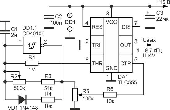

Описываются схемы ШИМ-генераторов импульсов с независимыми регулировками частоты и коэффициента заполнения. В первом из них использована микросхема TLC555 и внешний задающий генератор импульсов на микросхеме CD40106. Второй генератор выполнен на D-триггере микросхемы CD4013 и аналоговом компараторе микросхемы LM339.
Хорошо знакомая радиолюбителям микросхема 555 (КР1006ВИ1) позволяет генерировать ШИМ-сигнал, но частота такого сигнала заметно изменяется с изменением ширины выходного сигнала. Решить проблему создания ШИМ-генератора с независимыми регулировками и использованием микросхемы 555, например, TLC555 или ее аналога возможно при использовании внешнего задающего генератора импульсов.
Генератор прямоугольных импульсов с независимыми регулировками частоты и ширины импульсов, Рисунок 1, позволяет получить на выходе ШИМ-сигнал в диапазоне частот от  до 9.7 кГц. Задающий генератор выполнен на элементе DD1.1 микросхемы CD40106. Рабочую частота генератора можно плавно регулировать потенциометром R2.
ШИМ-генератор с независимыми регулировками частоты и ширины импульсов.
Рисунок 1. ШИМ-генератор с независимыми регулировками частоты
и ширины импульсов.
На конденсаторе C1 формируется импульсы пилообразной формы, медленно нарастающие во времени и быстро спадающие к моменту окончания импульса. Эти импульсы поступают на вывод 6 микросхемы DA1 TLC555. С вывода 5 микросхемы DA1 сигнал через резистор R6 подаётся на потенциометр R5, который обеспечивает плавную регулировку ширины выходных импульсов, снимаемых с вывода 3 микросхемы DA1.

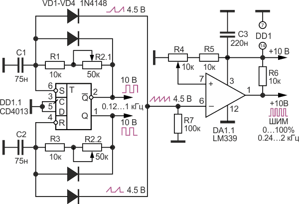

На Рисунке 2 приведена схема генератора подобного назначения, выполненная на D-триггере DD1.1 микросхемы CD4013 и аналоговом компараторе DA1.1 микросхемы LM339.
Вариант генератора прямоугольных импульсов с независимыми регулировками частоты и ширины импульсов.
Рисунок 2. Вариант генератора прямоугольных импульсов с независимыми регулировками
Задающий генератор устройства собран на D-триггере DD1.1 и работает он при регулировке сдвоенного потенциометра R2.1, R2.2 в диапазоне частот от 0.12 до 1 кГц. Амплитуда выходных сигналов прямоугольной формы на выходах 1 и 2 микросхемы достигает напряжения питания устройства, т.е. 10 В.
На времязадающих конденсаторах C1 и C2 формируется последовательность пилообразных импульсов амплитудой 4.5 В с межимпульсной паузой в 50% от длительности импульса. Эти импульсы через диоды VD1 и VD4 1N4148 суммируется на резисторе R7 и поступают на вход компаратора DA1.1 LM339 (вывод 6). На другой вход компаратора (вывод 7) поступает напряжение сравнения с резистивного делителя, выполненного на резисторе R5 и потенциометре R4.
Потенциометр R4 позволяет регулировать коэффициент заполнения импульсов от 0 до 100% в пределах перестройки частоты выходного сигнала от 0.24 до 2 кГц, т.е. удвоенной частоты сигнала задающего генератора.
Амплитуда выходного сигнала прямоугольной формы, снимаемого с вывода 1 микросхемы DA1.1, практически равна напряжению питания устройства (10 В).
