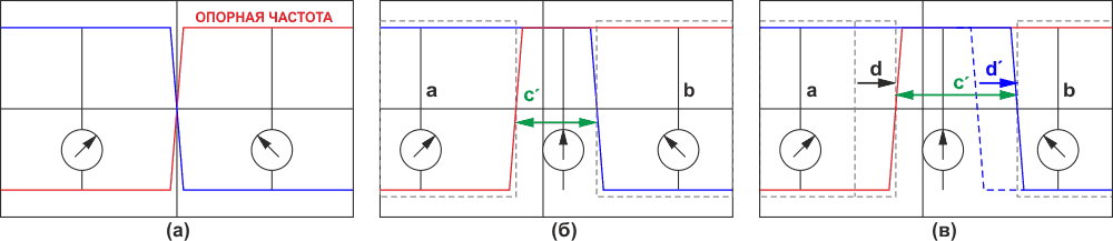

Работа схемы поясняется диаграммами на Рисунке 2.
Диаграммы, поясняющие работу схемы на Рисунке 1. Синий цвет - сигнал на входе логического элемента G5, красный - на входе G6.
Рисунок 2. Диаграммы, поясняющие работу схемы на Рисунке 1. Синий цвет – сигнал на входе
логического элемента G5, красный – на входе G6.
На Рисунке 2а показаны два противофазных сигнала с коэффициентом заполнения 50%, подаваемых на измерительный прибор. Средняя разность равна нулю, поэтому стрелка измерительного прибора не отклоняется.
На Рисунке 2б представлены сигналы автогенератора, компенсирующие паразитную емкость, где в фазах a и b создаются равные и противоположные сигналы отклонения стрелки прибора, при которых результирующее отклонение точно равно нулю. Однако вносимая пилообразным напряжением задержка приводит к смещению положения одного из сигналов (нулевая фаза c'). Во время этой нулевой фазы c' результирующая разность потенциалов на измерительном приборе равна нулю, поэтому отклонения стрелки не происходит. В целом в течение полного периода счетчик имеет чистое нулевое суммарное отклонение. Следует отметить, что компенсация паразитной емкости обеспечивается с помощью регулировки коэффициента заполнения импульсов автогенератора, которые представлены на диаграмме красным цветом.
На Рисунке 2в показаны сигналы измерителя, когда в генератор пилообразного напряжения включен измеряемый конденсатор CX. Это вносит дополнительную задержку, создающую асимметричные отклоняющие моменты в измерительном приборе. Фаза a теперь длится относительно дольше фазы b, превышая ее на величину d', пропорциональную емкости конденсатора СХ. Таким образом, для одного периода T импульсов автогенератора остаточное суммарное отклонение теперь определяется длительностью фазы d (= d'). Среднее отклонение, наблюдаемое на измерительном приборе, теперь зависит от отношения d/T, которое, в свою очередь, соответствует емкости измеряемого конденсатора.

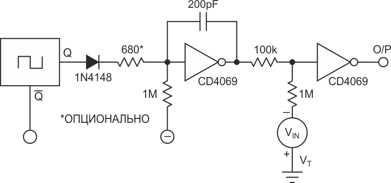

Реализация ШИМ с использованием двух инверторов.
Рисунок 3. Реализация ШИМ с использованием двух инверторов.
Другим применением источника постоянного тока с интегратором является реализация схемы ШИМ с использованием всего двух логических элементов (Рисунок 3). VIN представляет напряжение на резисторе 100 кОм, которое должно превзойти пилообразное напряжение, чтобы переключить выходной инвертор. При необходимости напряжение смещения VT можно получить с помощью другого инвертора, выход которого соединен с входом.
