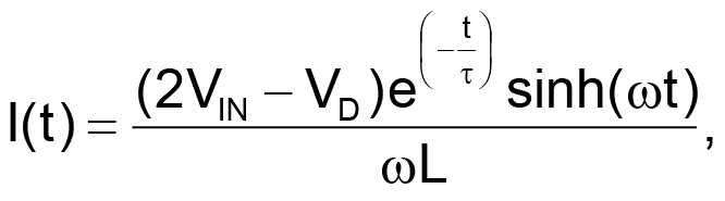

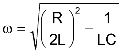

Постоянная времени схемы зависит от индуктивности соленоида и выбранного значения емкости конденсатора. Ее можно рассчитать с помощью следующих формул:
и
В этих формулах
e – математическая константа,
ω – угловая частота в радианах,
t – время в секундах,
L – индуктивность,
R – сопротивление.
