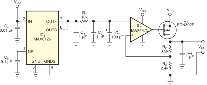

В электронных системах используется множество различных регуляторов с малым падением напряжения (LDO), но относительно немногие из них предназначены для приложений с низкими уровнями шумов. (Например, MAX8887 компании Maxim обеспечивает шумовое напряжение около 42 мкВ с. к. з.). Однако для некоторых приложений, таких как сверхмалошумящие измерительные генераторы, требуется еще более низкий уровень шума источника питания. Чтобы достичь такого уровня, в схеме на Рисунке 1 объединены малошумящие компоненты и элементы дополнительной фильтрации, позволяющие получить минимальный выходной шум всего 6 нВ/√Гц.
Выбираем схему BMS для заряда литий-железофосфатных (LiFePO4) аккумуляторов
Выходной шум этого LDO регулятора составляет всего 6 нВ/√Гц, что делает
Рисунок 1. Выходной шум этого LDO регулятора составляет всего 6 нВ/√Гц, что делает его идеальным
источником питания для малошумящих генераторов.
Микросхема IC1 источника опорного напряжения (ИОН) MAX6126 отличается низким выходным шумом. Фильтр нижних частот R1C1 еще больше уменьшает этот шум, ослабляя шумовые частоты выше частоты среза IC1, равной 0.16 Гц. Отфильтрованное опорное напряжение подается на инвертирующий вход усилителя ошибки IC2 (MAX4475), который регулирует выходное напряжение с помощью истокового повторителя на мощном p-канальном MOSFET Q1. Резисторы обратной связи R2 и R3 устанавливают выходное напряжение в соответствии с формулой:

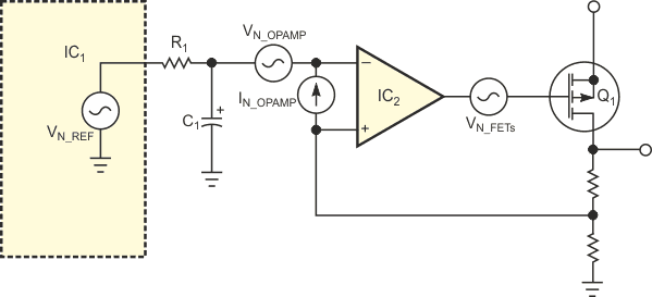

Упрощенная для шумового анализа диаграмма иллюстрирует вклад каждого компонента в общий шум (Рисунок 2). Фильтр нижних частот R1C1 ослабляет высокочастотные составляющие выходного шума ИОН. Шумовой ток операционного усилителя, равный 0.5 фА/√Гц, пренебрежимо мал по сравнению с шумовым напряжением 4.5 нВ/√Гц. Шум источника опорного напряжения добавляется к шумовому напряжению операционного усилителя, поскольку фактически они соединены последовательно.
В этой упрощенной версии схемы Рисунок 1 выделены источники шума для анализа.
Рисунок 2. В этой упрощенной версии схемы Рисунок 1 выделены источники шума для анализа.
Составляющая шума, вносимого MOSFET, появляется на выходе транзистора Q1.

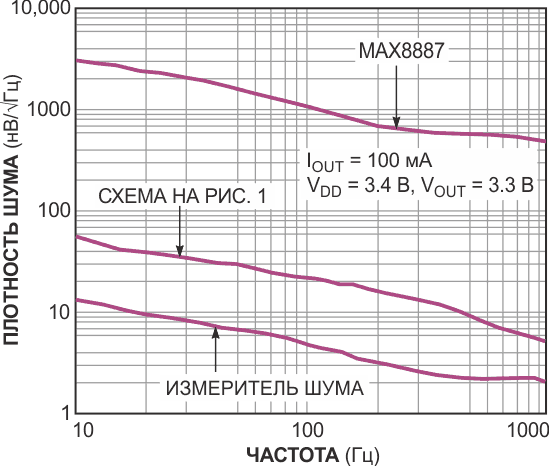

График зависимости плотности шума от частоты для схемы LDO на Рисунке 1 проходит на 38 дБ ниже, чем у обычного малошумящего LDO регулятора, - в данном случае, MAX8887.
Рисунок 3. График зависимости плотности шума от частоты для схемы
малошумящего LDO регулятора, – в данном случае, MAX8887.
На Рисунке 3 показан график зависимости плотности шума от частоты для схемы на Рисунке 1, минимальный уровень которой составляет примерно 6 нВ/√Гц на частоте 1 кГц. Для сравнения на графике также показана шумовая характеристика измерителя шума и гораздо более высокая плотность шума типичной схемы LDO – например, 500 нВ/√Гц на частоте 1 кГц для малошумящего LDO регулятора MAX8887.

  • Редактор, неужели в редакции нет специалиста, способного понять, что эта схема - полная чушь? 1. Каскад на Q1 - это не истоковый повторитель, резисторы включены в цепь стока и он является усилителем. 2. Чтобы каскад на Q1 был истоковым повторителем, Q1 должен быть n-канальным, соответственно в схеме у него нужно поменять местами сток и исток. 3. Сигнал с ИОН MAX6126 нужно подавать на НЕИНВЕРТИРУЮЩИЙ вход IC2 MAX4475 4. Сигнал ошибки нужно подавать на ИНВЕРТИРУЮЩИЙ вход IC2 MAX4475 В таком виде схема будет работать, но возникает вопрос: и что в ней нового, чего нет в учебниках по электронике и не описано 100500 раз? Зачем эта публикация набора тупых ошибок?
  • Совсем опустился EDN. :(
  • Правильно, именно поэтому можно делать Low Drop стабилизатор. Нет, иначе схема не заработает. Или только с большим падением напряжения. Так как используется p-канальный MOSFET, то на схеме всё правильно. Набора компонентов, который позволяет получить низкий уровень шума стабилизатора. Каких ошибок? Схема правильная и рабочая, как и описано. Нормальная статья для студентов-выпускников бакалаврата/магистратуры. Не стоит критиковать почём зря.
  • Статья с ошибкой - выходной каскад назван истоковым повторителем. Нужно исправить. Компенсационный стабилизатор с малым падением напряжения на регулирующем транзисторе (LDO) строят так, чтобы рег. транзистор мог работать в режиме, близком к насыщению - отсюда и получается малое падение напряжения на нём. На повторителе напряжения, [B]без специальных мер[/B], сделать это невозможно. Известно, что в РЛ отсутствует техническое редактирование публикуемых материалов, и самые позорные ошибки в англоязычных оригиналах просто копируются по-русски. Неплохо было бы эту практику, наконец, прекратить.
  • [b]mikaleus[/b] абсолютно прав. Просто [b]atlab[/b] хотел увидеть в схеме некое подобие стандартного, параметрического стабилизатора с регулировкой по выходу. Поспешил. (был такой чешский хоккеист в их сборной раньше, очень быстрый). :)
