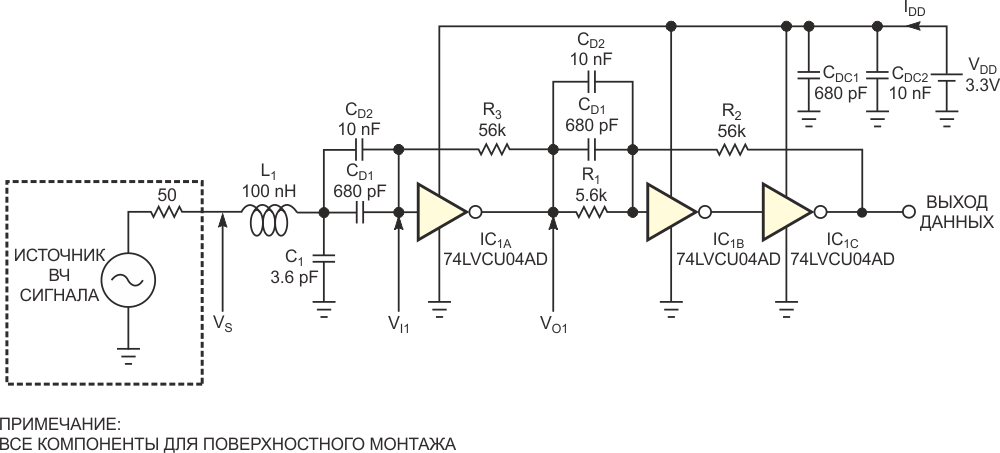

Для частот до 180 МГц привлекательным решением может быть схема на Рисунке 1. Используемая в этой конструкции микросхема 74LVCU04, содержащая шесть высокоскоростных КМОП инверторов, легкодоступна и имеется у многих продавцов. К тому же, во многих приложениях несколько таких инверторов могут оставаться неиспользованными. Инвертор IC1A, работающий как линейный предусилитель, образует входной каскад преобразователя. Резистор R3 смещает рабочую точку инвертора в линейную область, устанавливая его входное и выходное напряжения на уровне половины напряжения источника питания: VI1 = VO1 = VDD/2. Поскольку на высоких частотах коэффициент усиления по переменному току быстродействующего КМОП инвертора относительно невелик (VO1/VI1 ≈ 7), за предусилителем следуют дополнительные каскады усиления. В общем случае при отсутствии входного ВЧ сигнала дополнительные каскады инверторов ухудшают устойчивость схемы на низких частотах и на постоянном токе.
Три быстродействующих КМОП инвертора и несколько пассивных компонентов образуют преобразователь радиочастотных сигналов в цифровые логические уровни.
Рисунок 1. Три быстродействующих КМОП инвертора и несколько пассивных компонентов образуют
Схема на Рисунке 1 устраняет этот недостаток благодаря использованию топологии, основанной на триггере Шмитта и схеме усилителя IC1B и IC1C, которая включает в себя цепь частотно-зависимой положительной обратной связи, состоящую из R1, R2, CD1 и CD2. В зависимости от входной частоты цепь ведет себя по-разному: На высоких частотах пара развязывающих конденсаторов CDC1 и CDC2 закорачивает резистор обратной связи R1, исключая постоянную времени, вносимую цепью положительной обратной связи R1, R2 и входной емкостью инвертора IC1B. Следовательно, на высоких частотах три инвертора IC1A, IC1B и IC1C ведут себя как три каскадированных высокоскоростных усилителя, обеспечивающих наилучшие характеристики в полосе пропускания входного сигнала. На постоянном токе и низких частотах влиянием пар развязывающих конденсаторов CDC1 и CDC2 можно пренебречь, а инверторы IC1B, IC1C и цепь положительной обратной связи R1, R2 работают как схема триггера Шмитта. Выбор напряжений верхнего и нижнего порогов VTH и VTL на входе триггера Шмитта VO1 является результатом компромисса между чувствительностью входа VS и обеспечением безусловной устойчивости выхода компаратора. Напряжения верхнего и нижнего порогов рассчитываются по следующим формулам:

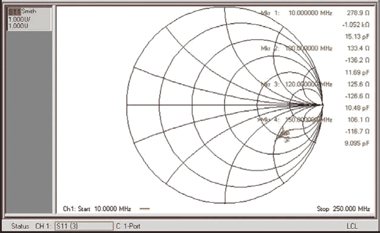

Чтобы компенсировать спад чувствительности на высоких частотах, на вход компаратора добавлена низкодобротная цепь согласования импедансов, состоящая из L1 и C1. Исходя из цели получения приемлемой чувствительности на частотах до 160 МГц, эта цепь должна обеспечивать согласование 50-омного источника высокочастотного сигнала с входным импедансом ZI1 инвертора IC1A на частоте 150 МГц. К сожалению, производители цифровых микросхем входные импедансы логических устройств обычно не указывают. При проектировании согласующей цепи первой задачей является использование векторного анализатора цепей Agilent для измерения s-параметра S11 на входе VI1 инвертора IC1A. На Рисунке 2 показана круговая диаграмма Смита для параметра S11 инвертора.
На этой диаграмме, полученной с помощью векторного анализатора цепей Agilent N3382A, показан параметр S11, измеренный на входе первого инвертора при уровне мощности источника сигнала -6 дБм.
Рисунок 2. На этой диаграмме, полученной с помощью векторного анализатора цепей Agilent
мощности источника сигнала –6 дБм.
Учитывая, что
  (3)
для нахождения входного импеданса первого инвертора на интересующей частоте при ZC = 50 Ом можно использовать данные Рисунка 2. Для частоты 150 МГц это дает ZI1 = 106.1 Ом – j116.7 Ом (Маркер 4 на Рисунке 2). Чтобы определить номиналы компонентов согласующей цепи, можно воспользоваться любым из программных инструментов, указанных ссылками [1] и [2]. Тот, кто не знаком с расчетами на основе диаграммы Смита, может продолжить аналитические вычисления, используя следующий метод:
