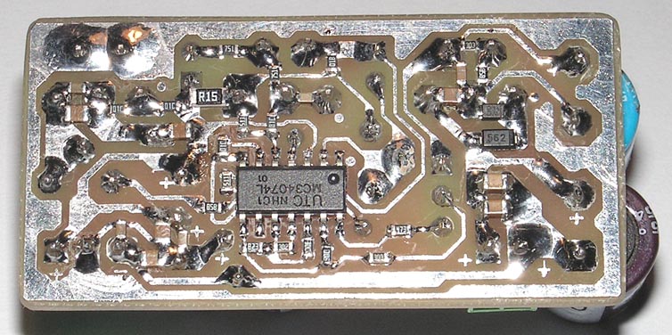

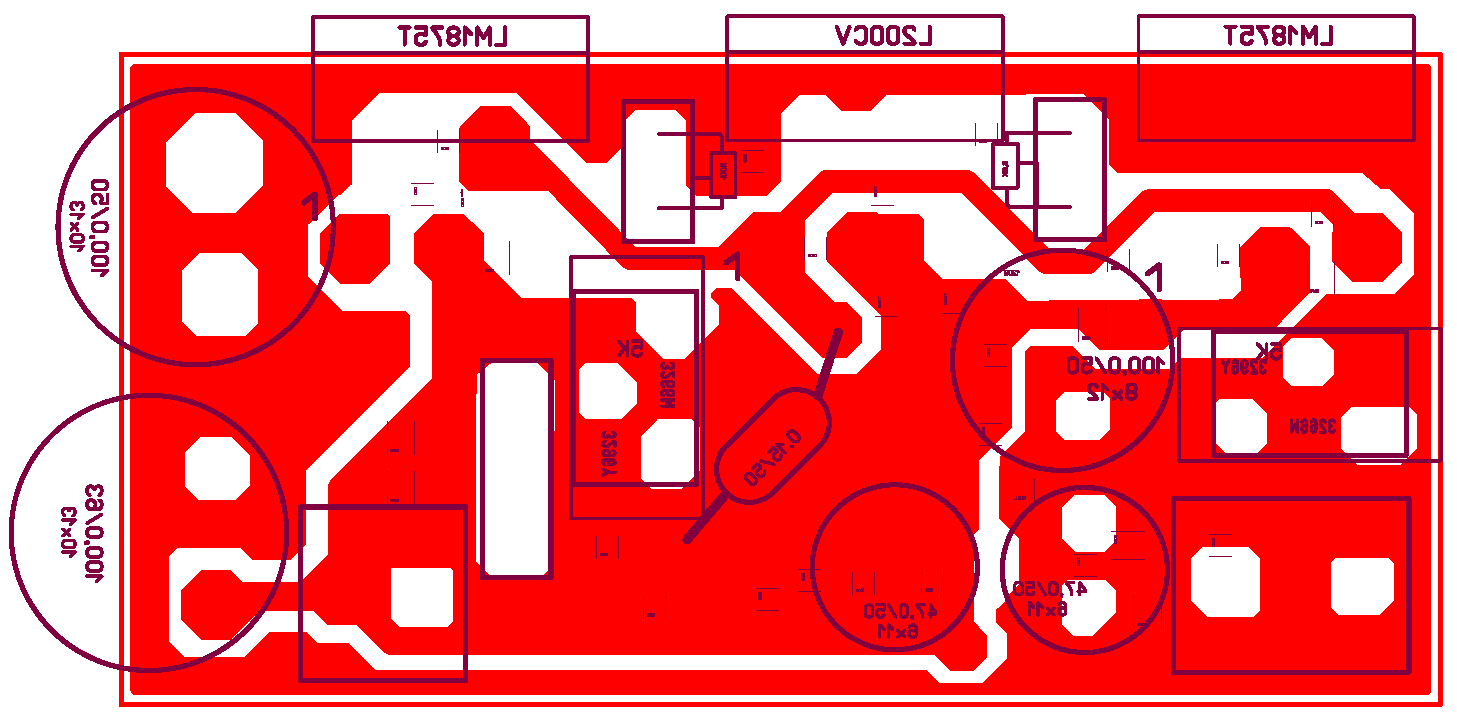

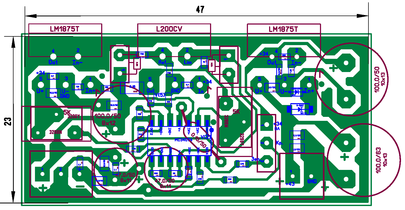

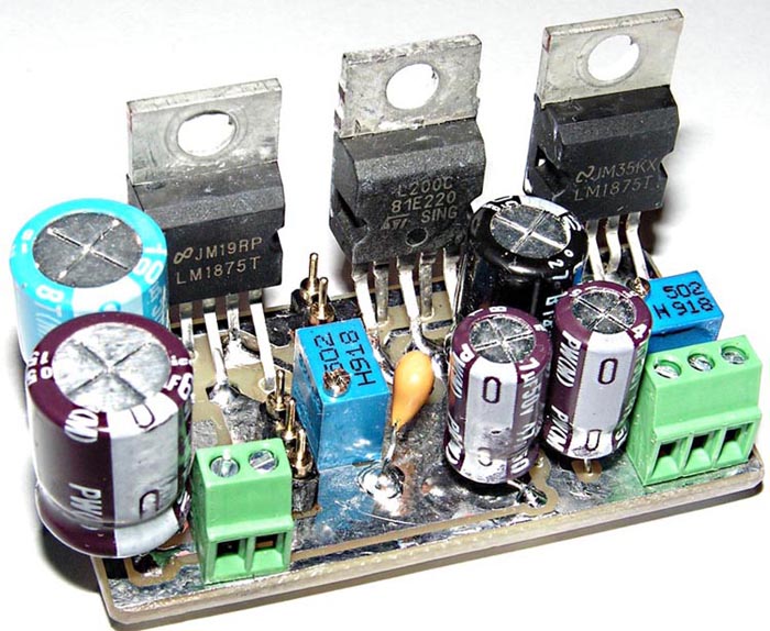

Разводка и внешний вид платы
Разводка всех плат сделана автором с помощью программы Sprint-Layout 6.0, а ссылку на файл разводки в формате *.lay6 можно найти в разделе Загрузки. Рисунки разводки и фотографии самой платы ИП (Рисунок 5) специально расположены в таком порядке, который позволяет сравнить их между собой.
Разводка и внешний вид платы ИП со стороны расположения SMD компонентов (а, в) и с обратной стороны (б, г).
Рисунок 5. Разводка и внешний вид платы ИП со стороны расположения SMD
Отличительная особенность разводки: через все переходные отверстия (со слоя на слой) проходят выводы мощных микросхем или конденсаторов. Эти выводы пропаиваются с двух сторон платы. Это позволяет обойтись без металлизации отверстий – технологически достаточно сложной процедуры при изготовлении плат своими силами. В качестве примера можно привести конденсатор C15 (Рисунок 1). Он неслучайно выбран выводным, т.е. предназначен для навесного (а не для поверхностного) монтажа. Основная его функция – он положен по штату работы DA4 как блокировочный и должен быть установлен между выводами питания и «земли». Вспомогательная его функция – подводка питания и «земли» (с одной стороны платы) к DA4, расположенной на другой её стороне, как раз через выводы C15. Этот конденсатор можно заметить на Рисунке 5г (он жёлтого цвета).

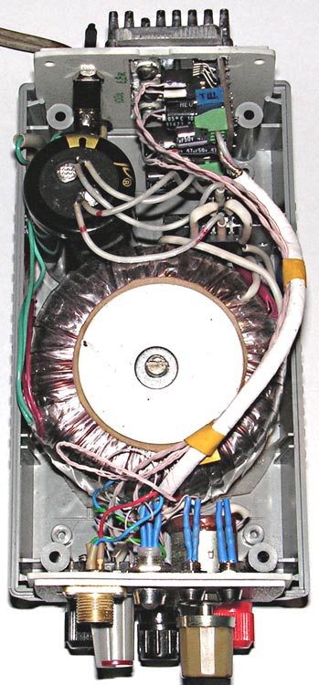

Конструкция ИП
ИП расположен в небольшом корпусе (G418) размером 150×80×60 мм (Рисунок 6).
Общий вид ИП в открытом корпусе.
Рисунок 6. Общий вид ИП в открытом корпусе.
Трансформатор, сглаживающий электролитический конденсатор и выпрямительные диоды (прикрученные к небольшой алюминиевой пластине) укреплены на днище корпуса. Плата не имеет крепежных отверстий, поскольку держится на достаточно жестких выводах всех трех микросхем к корпусе ТО-220. Сами микросхемы прикручены к игольчатому радиатору винтами через керамические теплопроводящие прокладки с использованием теплопроводной пасты КПТ-8. Радиатор закреплен на задней стенке корпуса, в которой для платы прорезано прямоугольное окно. На задней стенке также расположен выключатель питания и резиновая втулка, через которую пропущен сетевой провод. Керамический предохранитель с выводами под пайку (ВП4-3 1А) размером 3×7 мм одним концом припаян к выключателю, а вторым – к сетевому выводу трансформатора. Для исключения случайного касания оголенных контактов с сетевым напряжением на предохранитель надета ПВХ трубка (кембрик). На передней стенке корпуса (Рисунок 7) расположены светодиоды в специальных оправках, потенциометры, регулирующие выходное напряжение и порог защиты по току, клеммы и разъем с дублирующими напряжениями. К днищу корпуса приклеены резиновые ножки, входящие в комплект поставки корпуса. Обе половины корпуса скручиваются винтами М3 впотай.

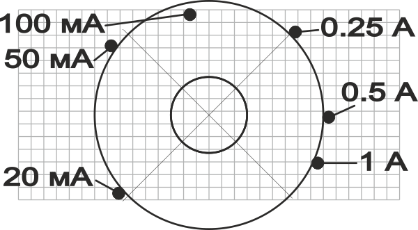

Настройка ИП
Настройка ИП сводится к получению рисок на шкале, соответствующих определенному току и углу, на который необходимо повернуть ручку потенциометра, регулирующему порог защиты по току (Рисунок 7). Для этого автор использовал три прецизионных резистора: 400 Ом, 0.25 Вт с точностью 0.05%; 100 Ом, 5 Вт, 1% и 30 Ом, 15 Вт, 1%. Кроме этого необходим цифровой вольтметр (или цифровой тестер, работающий в режиме вольтметра).
Резисторы и вольтметр подключались к двум крайним клеммам ИП (чёрная и красная). Потенциометром, регулирующим выходное напряжение, выставлялось необходимое напряжение, а потенциометром, регулирующим порог защиты по току, устанавливался угол поворота, соответствующий определенному току.
При выходном напряжении 8 В через резистор 400 Ом, как нетрудно подсчитать, проходит ток 20 мА. Риска для этого тока должна быть в самом крайнем левом положении ручки потенциометра (повернутом против часовой стрелки), регулирующего ток. В этом положении ручки при увеличении напряжения выше 8 В должен загореться красный светодиод, а при снижении напряжения ниже 8 В – зеленый. Настройка тока 20 мА осуществляется подстроечным резистором R4 (Рисунок 1) в открытом корпусе. Возможна также некоторая подстройка резистором R14 порога триггера Шмитта. После того как настроен ток 20 мА, все дальнейшие настройки можно уже проводить в закрытом корпусе.
При напряжении 20 В ток через резистор 400 Ом будет равен 50 мА. Это вторая риска на шкале.
Далее подключается резистор 100 Ом. При напряжениях 10 В и 25 В токи, соответственно, будут 100 мА и 0.25 А (следующие 2 риски). После этого подключается резистор 30 Ом. При напряжениях 15 В и 30 В токи, соответственно, составят 0.5 А и 1.0 А (последние две риски).
Общий вид ИП в сборе.
Рисунок 7. Общий вид ИП в сборе.
Для точного получения положения рисок автор вначале распечатал шкалу тока с сеткой с шагом 1 мм (Рисунок 8). Эта шкала была приклеена скотчем с двусторонним липким слоем на место основной шкалы тока. После получения рисок (обычным тонким маркером), эти риски были перенесены на шкалу, сетка и окружности удалены, и шкала была распечатана и приклеена на свое место (Рисунок 7). Все это было выполнено в программе разводки плат (Sprint-Layout 6.0). Шкала с сеткой (Рисунок 8) и без сетки и окружностей (Рисунок 7) добавлена в файл разводки плат, приведенный в дополнительных материалах на сайте журнала.
