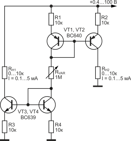

На Рисунках 2 и 3 приведены схем прецизионных токовых зеркал с двумя ветвями нагрузок и единой модифицированной токозадающей цепью. Подобное техническое решение в упрощенном его варианте встречается в составе популярной микросхемы 741. В токовом зеркале, Рисунок 2, используются комплементарные транзисторы структуры p-n-p и n-p-n, помещенные в равные температурные условия. Таким образом, устройство содержит два встречно-последовательно включенных токовых зеркала, выполненных на транзисторах разной проводимости, причем резистор RVAR, задающий ток нагрузки, у них общий, а цепи нагрузок разнесены.
Прецизионное токовое зеркало на полевых транзисторах.
Рисунок 3. Прецизионное токовое зеркало на полевых транзисторах.
В эмиттерных цепях транзисторов включены резисторы относительно большого сопротивления, что позволяет снизить влияние эффекта Эрли на выходные токи. Токовое зеркало, Рисунок 2, в отличие от каскодного токового зеркала, Рисунок 1д [5], начинает работать при напряжении питания от 0.4 В и выше. Объясняется это тем, что для корректной работы токового зеркала, Рисунок 1д, потребно напряжение смещения на базах транзисторов VT1, VT2 относительно общей шины питания не менее 0.78 В. Для токового зеркала, Рисунок 2, в силу схемотехнических особенностей и с учетом ВАХ полупроводниковых переходов в области малых напряжениях смещений равенство токов токозадающей цепи и цепей нагрузок наблюдается уже при напряжении питания выше 0.4 В. Минимальный ток в этих цепях при таком напряжении и RVAR = 1 МОм равен 0.4 мкА.
Токовое зеркало, Рисунок 2, при напряжении питания 100 В (предел ограничен свойствами используемых транзисторов) и регулировке RVAR в пределах от 0 до 1 МОм обеспечивает выходные токи от 0.1 до 5 мА при максимальном сопротивлении нагрузки 10 кОм.

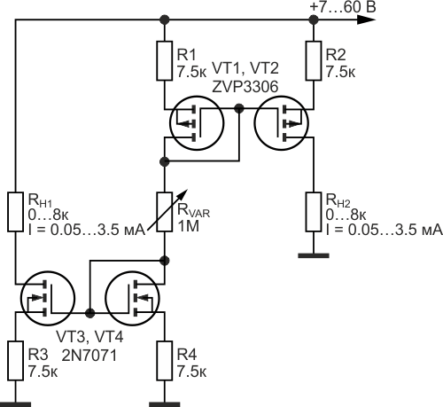

Токовое зеркало, Рисунок 3, выполнено на MOSFET VT1, VT2 ZVP3308 и VT3, VT4 2N7071. Зеркало работает в диапазоне питающих напряжений от 7 до 60 В и обеспечивает ток в нагрузке сопротивлением до 8 кОм при регулировке RVAR от 0 до 1 МОм от 0.05 до 3.5 мА.

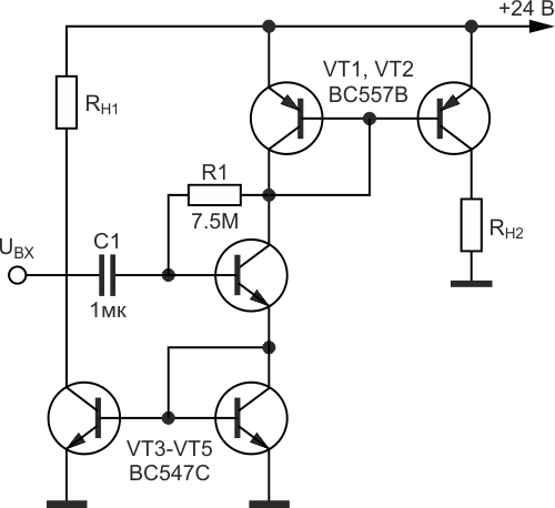

На Рисунке 4 показана возможность использования прецизионного токового зеркала на биполярных транзисторах в качестве усилителя низкой частоты. Усилитель кроме транзисторов содержит минимум деталей. В качестве модулятора тока через токозадающую цепь зеркала использован транзистор VT3 BC547C. Усилитель при работе на нагрузку RН1 сопротивлением 1 кОм обеспечивает коэффициент передачи 42.7 дБ, имеет полосу пропускания на уровне –3 дБ от 6 Гц до 40 МГц и коэффициент нелинейных искажений на частоте 1 кГц 0.18%.

Гораздо более скромные результаты получены на втором выходе – RН2, что объясняется неидеальностью выбора согласованных пар p-n-p и n-p-n транзисторов. При тех же условиях усилитель имеет коэффициент передачи 39.1 дБ, полосу пропускания на уровне –3 дБ от 6 Гц до 23 МГц и коэффициент нелинейных искажений на частоте 1 кГц порядка 4%.
