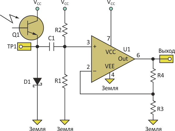

Нужная для этого схема обманчиво проста (Рисунок 1). Диод D1 обеспечивает фототранзистор смещением, которое лишь немного меньше напряжения питания VCC в широком диапазоне рабочих условий. При таком включении выходное напряжение в точке TP1, как и требуется, будет пропорционально логарифму уровня падающего света. К сожалению, уровень этого сигнала очень низок.
Напряжение на p-n-переходе имеет логарифмическую зависимость от проходящего через него тока, что позволяет этой схеме оптического датчика имитировать чувствительность человеческого глаза к изменениям яркости в широком диапазоне уровней внешнего освещения.
Рисунок 1. Напряжение на p-n-переходе имеет логарифмическую зависимость от
Предположим, что есть приложение, где необходимо определять, проходит ли перед датчиком светлый или темный объект, и что «светлый» объект отражает 80% окружающего света, а «темный» – 20%, то есть, относительный контраст равен 4:1. При таком различии между двумя объектами изменение напряжения в точке TP1 составит примерно 30 мВ.
Значительные изменения окружающего освещения могут изменять базовый уровень сигнала в 10 и более раз. Но изменение базового уровня не будет серьезной проблемой, если уровень внешней освещенности всегда изменяется относительно медленно, а интересующий сигнал изменяется гораздо быстрее. В таких случаях можно просто удалить постоянную составляющую выходного напряжения (с помощью фильтра верхних частот), а затем усилить сигнал.
В показанной схеме может использоваться широкий диапазон номиналов компонентов, чтобы формировать сигналы, подходящие для различных приложений. К сожалению, номиналы выбираемых компонентов в некоторой степени взаимозависимы. В качестве отправной точки возьмем коэффициент усиления усилителя. Продолжая рассматривать пример с относительным контрастом 4:1 и соответствующим размахом входного сигнала 30 мВ, предположим далее, что требуемый размах выходного сигнала должен составлять 3 В, возможно, от 1 до 4 В, чтобы не приближаться к напряжениям шин питания. Это требует усиления усилителя, равного примерно 100. Следовательно, сопротивление резистора R4 должно быть в 99 раз больше сопротивления R3. Для большинства практических целей вполне достаточно взять R3 = 1 кОм и R4 = 100 кОм.
Затем решите, каким должно быть установившееся выходное напряжение. Например, если в состоянии покоя приложения датчик видит светлый фон, на котором нужно обнаруживать прохождение темных объектов, выходное напряжение в установившемся режиме должно быть близким к напряжению положительной шины питания, чтобы обеспечить максимальный размах сигнала в отрицательном (темном) направлении, когда мимо проходит объект. (В качестве U1, конечно же, используется rail-to-rail операционный усилитель). Если сделать так, чтобы в состоянии покоя на выходе было около 4 В, то при коэффициенте усиления 101 на входе операционного усилителя должно быть установлено напряжение 4 В/101 = 39.6 мВ.

Принимая, что VCC = 5 В, получим, что сопротивление R2 должно равняться 125.25 × R1. Чтобы получить в этой точке достаточно высокий импеданс, хорошей комбинацией может быть R2 = 10 МОм и R1 = 78.7 кОм (стандартное значение с допуском 1%, ближайшее к расчетному сопротивлению 79.84 кОм).
Если приложение имеет темный фон для обнаружения более светлых объектов, в приведенных выше расчетах нужно просто изменить желаемое напряжение покоя с 4 на 1 В и, повторив расчет, получить для R1 сопротивление 20 кОм (19.8 кОм).
Как только значения R1 и R2 будут определены, следует задать частоту среза фильтра верхних частот. Предположим, что уровень окружающего освещения может изменяться за время от секунд до минут, в то время как интересующие изменения будут происходить с частотой 100 Гц или быстрее. Частоту среза фильтра верхних частот можно установить равной примерно
где R – комбинация R1 и R2 в эквивалентной схеме Тевенина. В примере с обнаружением темных объектов R = 79 Ом, что дает C = 0.2 мкФ.
Последняя схема теперь выдает сигнал, который изменяется от 4 В для светлого объекта (или светлого фона) до 1 В для темного объекта (при условии, что относительный контраст составляет не менее 4:1), и может, подобно человеческому глазу, одинаково хорошо работать в слабо освещенной комнате, при обычном офисном освещении или под прямыми солнечными лучами.
