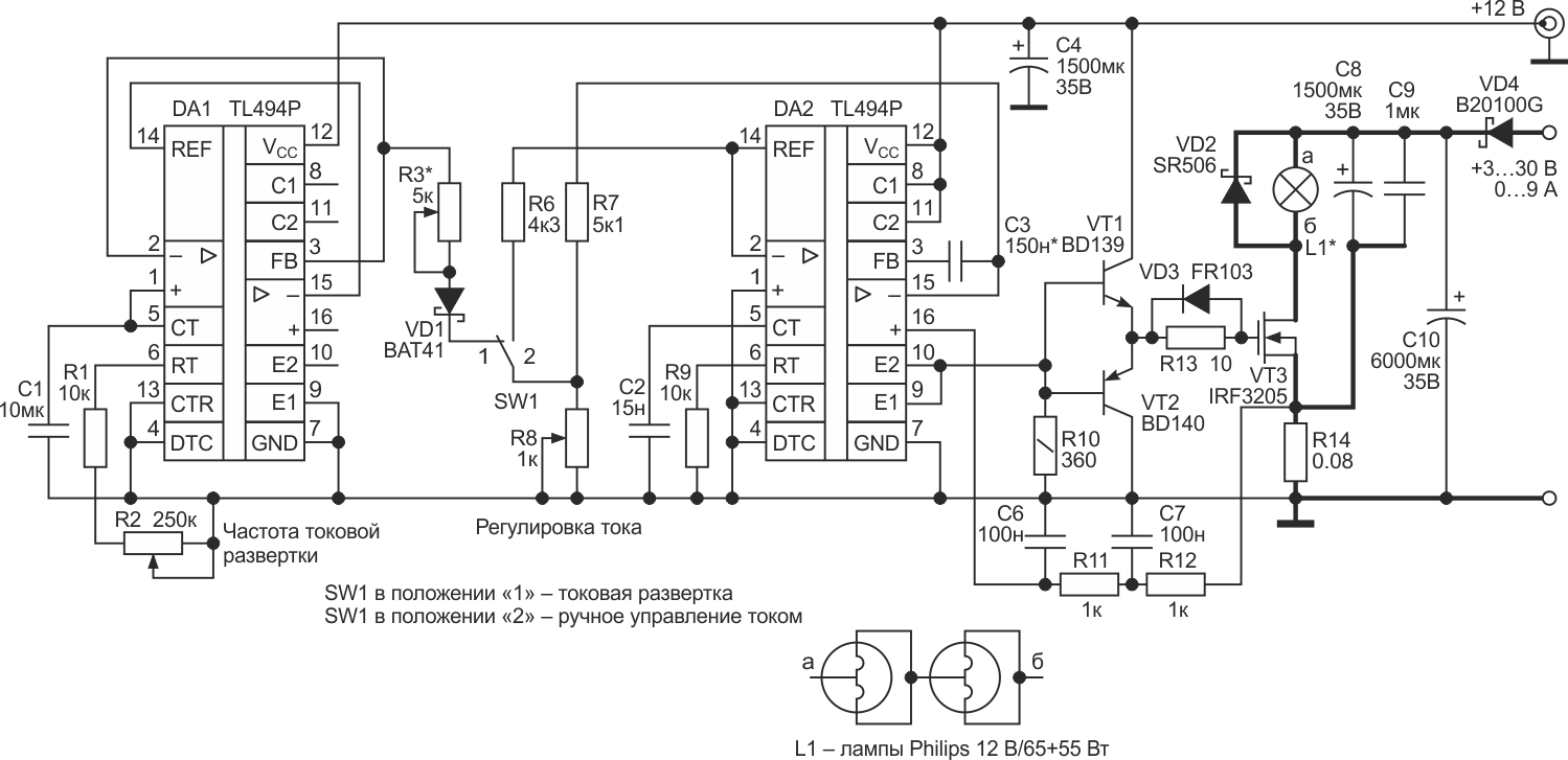

Схема устройства приведена на Рисунке 1. На микросхеме DA1 собран генератор линейного пилообразного напряжения. Для повышения нагрузочной способности использован один из операционных усилителей ошибки в режиме повторителя. Нижнее значение напряжения на выходе операционного усилителя составляет примерно 400 мВ. Применение диода VD1 снижает его до 40–50 мВ, что позволяет получить токовую развертку практически от нуля.

Переключатель SW1 позволяет выбрать режим работы прибора.
На микросхеме DA2, транзисторах VT1, VT2 и VT3 собран широтно-импульсный регулятор с обратной связью по току. Схемное решение стандартное, особенностей не имеет. Рабочая частота широтно-импульсного регулятора около 10 кГц. Нагрузкой регулятора служат две 12-вольтовые автомобильные лампы Philips, нити накала которых (65 Вт и 55 Вт) соединены параллельно, а сами лампы соединены последовательно. Автомобильные лампы имеют, как минимум, 30% запас по мощности, что позволяет использовать систему из двух последовательно включенных ламп до напряжения в 30 В.

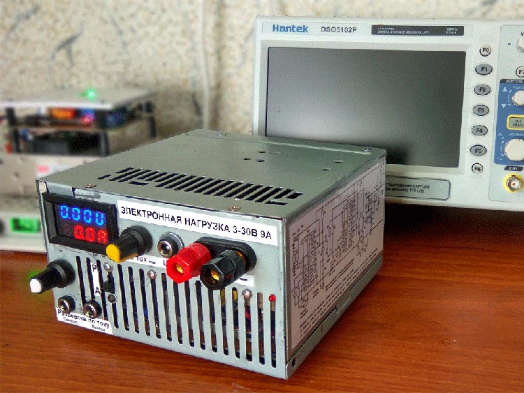

Внешний вид прибора показан на Рисунке 2. Прибор выполнен в корпусе блока питания АТХ-400W и использует штатный вентилятор для охлаждения ламп. Cхема вентиляции сохранена исходной – «на вытяжку».

С повышением тока нагрузки увеличивается доля энергии, излучаемая в виде светового потока, на который не влияет вентиляция. Поэтому для защиты электронных компонентов от нагрева применен «фотонный отражатель» в виде полированной алюминиевой пластины толщиной 0.5 мм.

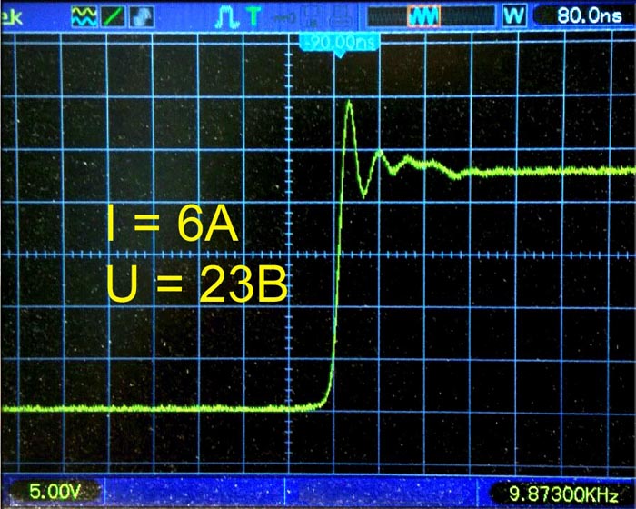

Компоненты, соединенные на принципиальной схеме толстыми линиями, находятся на минимальном технически возможном расстоянии друг от друга, что способствует минимизации паразитных индуктивностей монтажных соединений, и, в свою очередь, ограничивает выбросы на стоке силового транзистора до безопасных значений. Нагрев диода VD2 отсутствует.
На Рисунке 3 показана форма сигнала на стоке VT3 при его запирании. Повышение скорости нарастания (спада) сигнала и уменьшение выбросов при коммутации имеют важное значение для снижения динамических потерь. С этой же целью транзисторы VT1 и VT2 установлены в непосредственной близости от транзистора VT3.

Провода, ведущие от входных клемм к силовой части, имеют сечение 4 мм2. Для контроля тока, потребляемого электронной нагрузкой от тестируемого источника питания, на лицевой панели прибора установлен вольтметр-амперметр 100 В/10 А, купленный на AliExpress и имеющий точность около 1.5% ± единица последнего разряда. При повторении конструкции желательно поставить четырехразрядный вольтметр-амперметр, что позволит получить более высокую точность измерений.
Диод VD4 и транзистор VT3 установлены на радиаторе 20 см2 через силиконовые прокладки. Температура радиатора, находящегося в охлаждающем потоке воздуха, не превышает 45 градусов.
Электронная часть, за исключением транзистора VT3, питается от сетевого адаптера напряжением 12 В.
Рекомендуем в качестве проводов, соединяющих вход электронной нагрузки и выход исследуемого источника питания, использовать двойной аудиокабель с сечением 4–6 мм2. Такой кабель выполнен из электролитической меди и отличается чрезвычайно низким сопротивлением, что позволяет не только уменьшить тепловые потери, но и контролировать выходное напряжение тестируемого источника питания встроенным вольтметром электронной нагрузки.
Рекомендации по настройке режима токовой развертки
Убедившись в работоспособности прибора, приступаем к настройке токовой развертки. Подключаем осциллограф к среднему выводу переключателя SW1.
Выбираем режим ручного управления и устанавливаем ток нагрузки, равный максимальному току, с которым будет использоваться нагрузка. В зависимости от конструктивного исполнения и назначения это может быть и 5 А и 10 А.
Отмечаем положение линии на экране осциллографа (удобно установить в это положение второй луч).
Переключаем SW1 в положение токовой развертки. Изменяем сопротивление R3 до тех пор, пока максимальное значение пилообразного напряжения станет равно или чуть больше отмеченного ранее значения. Настройка закончена.
Теперь при переходе в режим токовой развертки ток, потребляемый нагрузкой от исследуемого источника питания, будет линейно изменяться практически от нуля до установленного ранее значения.
