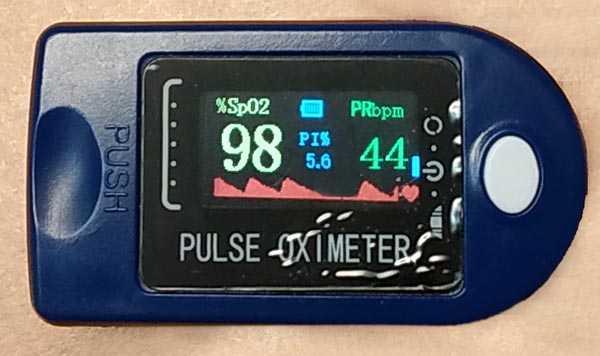

Пропущенный цикл сердцебиения.
Рисунок 1. Пропущенный цикл сердцебиения.
На экране пульс-оксиметра хорошо виден пропуск очередного цикла. Субъективно это ощущается как «замирание» сердца, что вызывает естественное состояние тревоги. Изучение специфической литературы, в которой описаны более двадцати видов аритмии, каждый из которых имеет свои подвиды, показало, что при подобных нарушениях ритма применяется лекарственная терапия и в отдельных случаях установка вживляемого электронного кардиостимулятора, посылающего ритмичные электрические импульсы непосредственно в полость сердца. Стало ясно, что для снятия приступа необходимо каким-то образом стимулировать ритмичное сокращение сердца, не прибегая к таким экстремальным мерам, как установка электронного кардиостимулятора.

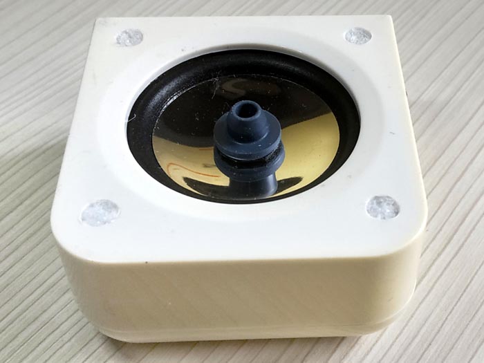

В качестве электромеханического преобразователя использована низкочастотная динамическая головка от компьютерной аудиосистемы, имеющая мягкую подвеску и значительный ход диффузора. Внешний вид прибора, имеющего размеры 50 × 50 × 22 мм, изображен на Рисунке 2.

На рисунке видно, что в качестве элемента, контактирующего с поверхностью тела, используется мягкая резиновая пробка диаметром 10 мм от медицинского флакона, приклеенная по центру диффузора. Практика показала, что эффективное воздействие такого «толкателя» достигается и при использовании поверх неплотной домашней одежды.

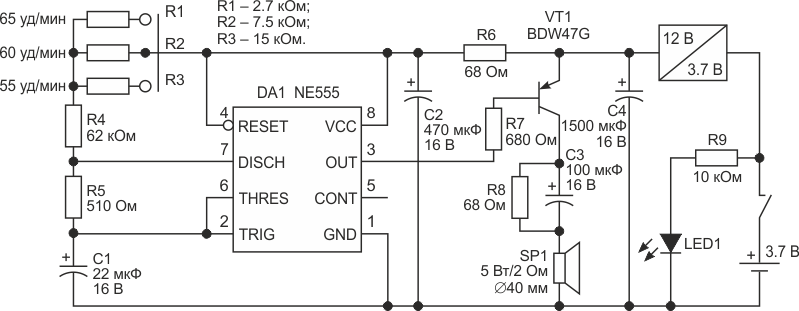

Электронная часть прибора выполнена с применением таймера NE555, включенного по классической схеме, и приведена на Рисунке 3.

Особенностью схемы является применением модуля DC1, повышающего напряжение LiPo аккумулятора с 3.7 В до 12 В. Модуль приобретен на AliExpress. Указывать конкретную ссылку не имеет смысла, найти легко, их много и разных. Напряжение на выходе преобразователя DC1 остается постоянным при изменении входного напряжения от 4.2 В до 3.2 В. Это способствует высокой стабильности частоты и силы воздействия.
Сопротивление катушки динамической головки составляет 2 Ом, для ее раскачки нужен значительный ток, поэтому в качестве выходного элемента применен мощный транзистор Дарлингтона. Следует особо остановиться на форме импульса на клеммах динамической головки, показанного на Рисунке 4.

Прямоугольный импульс в данном случае неприемлем, так как ощущается как очень неприятный двойной «щелчок». Конденсатор С3 и резистор R8 формируют импульс, обеспечивающий интенсивный разгон и мягкий возврат диффузора в исходное положение. Это очень важно для правильного функционирования.
Резисторы R1 – R4 регулируют частоту стимулирующих импульсов, а R5 – длительность управляющего импульса, влияющего на экономичность прибора. В нашем случае длительность управляющего импульса около 10 мс. При тестовом включении время непрерывной работы прибора с аккумулятором 100 мА·ч составило более 4 часов.
