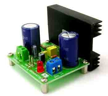

Усилитель звуковой частоты мощностью 20 Вт
National Semiconductor LM1875
Эта схема требует минимального числа компонентов. Усилитель обладает хорошими параметрами и очень небольшими нелинейными искажениями. В основе усилителя микросхема LM1875 фирмы National Semiconductor, имеющая защиту от короткого замыкания и перегрева.

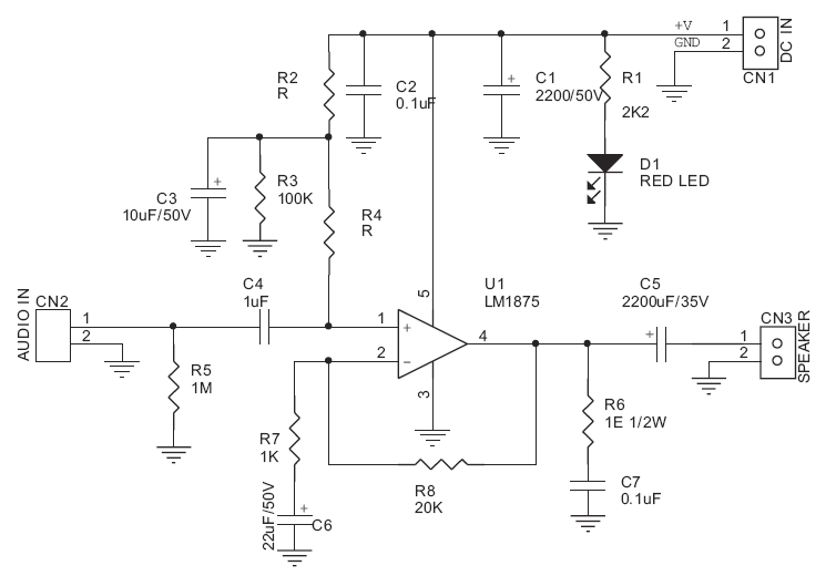

Принципиальная схема
Принципиальная схема Усилитель звуковой частоты мощностью 20 Вт

  • Питание = 48в, С1=2200*25в :confused: И это под шапкой "Аудио · Начинающим"! Они (начинающие) заиками на всю жизнь останутся, и паяльник за 3км обходить будут! Если физических травм не будет. Где рисунок печатки, если действительно начинающим?
  • Тех. редактору-бааальшой минус!
  • Зачем так сразу, все мы люди, все ошибаемся (на всякий случай - я редактором статей не являюсь). А если кто и надумал собирать схему, любую не обязательно эту, нужно сначала подумать мозгами и понять механизм работы, а не бросаться в тупую повторять.
  • Как по мне начинающим было бы неплохо научиться для начала "даташиты" читать. Кстати в статье ссылочка есть, в них правда схемы другие, но все разжевано, да и платки под них представлены.
  • я не вижу здесь минимального числа компонентов,посмотрите на схему и сами убедитесь
  • усилитель предусмотрена для двух полярного питания и не может обладает хорошими параметрами,при однополярном ,в родном DATASHEET-е схема проще,минимум деталей и в добавок есть чертеж платы
  • Мне думается,под рубрикой "начинающим" должны быть схемы без ляпов, со100% повторяемостью,полным описанием "граблей",вспомните в Радио 60х-70х годов Борноволокова,Плотникова,Полякова и прочих Учителей.А срисовать даташит с ошибками и выдать за откровение недорого стоит.
  • Да это вообще похоже из набора "мастер кит", а там идет готовая плата обычно.
  • АВТОР СХЕМЫ НЕ УКАЗАЛ,ЧТО ЭТО ДЛЯ НАЧИНАЮЩИХ Радио инженеров
  • Для это вообще не проблемная схема. :D :D :D
  • Всем спасибо за замечания. Схема исправлена
