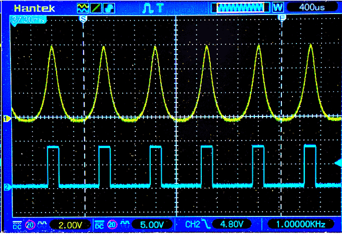

Осциллограммы входного и выходного сигналов. Верхний ряд: амплитуда 100 мВ, частоты 10, 100, 1000 Гц. Нижний ряд: амплитуда 6 В, частоты 10, 100, 1000 Гц. Осциллограммы входного и выходного сигналов. Верхний ряд: амплитуда 100 мВ, частоты 10, 100, 1000 Гц. Нижний ряд: амплитуда 6 В, частоты 10, 100, 1000 Гц.
Рисунок 2. Осциллограммы входного и выходного сигналов. Верхний ряд: амплитуда 100 мВ, частоты 10,
На Рисунке 2 приведены осциллограммы работы компаратора, иллюстрирующие работоспособность в широком диапазоне уровней входного сигнала и его частоты. В качестве источника сигналов использовался генератор FY3200S.
Адаптивный компаратор, описанный выше, использовался авторами при обработке сигнала низкой (5 – 25 Гц) частоты положительной полярности, поступающего от фотоприемника.
В ходе эксперимента уровень входного сигнала изменялся от 100 милливольт до 3 вольт. Компаратор был настроен на срабатывание на уровне 0.7 от амплитудного значения.
