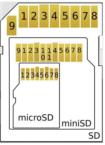

При использовании карты памяти SD (Secure Digital) с любым микроконтроллером есть два варианта режима работы: SDIO и SPI. Почти все SD карты памяти обладают многими стандартными функциями и имеют одинаковые физические и электрические характеристики. Фактическое различие между SDIO и SPI в основном на программном уровне. Подробнее об этом можно почитать в спецификации.
А пока давайте скажем, что интерфейс SDIO быстрее, но сложнее в реализации, интерфейс SPI медленнее, но проще в реализации. Поскольку большинство микроконтроллеров поддерживают SPI на аппаратном уровне мы будем использовать его.
Расположение сигнальных выводов карт памяти SD, miniSD, microSD указано на Рисунке 2.
Расположение контактов карты памяти SD, miniSD, microSD.
Рисунок 2. Расположение контактов карт
Назначение выводов карт памяти для режима SPI  указано в Таблице 1.
Таблица 1. Назначение выводов карт памяти SD,
miniSD, microSD для работы в режиме SPI.
№ вывода Назначение
1 CS (Chip Select)
2 DI (MOSI)
3 GND
4 GND
5 SCLK
6 GND
7 DO (MISO)
8 Не используется
9 Не используется

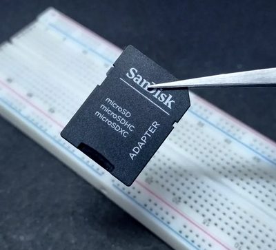

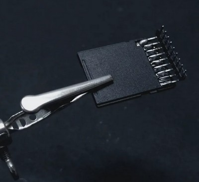

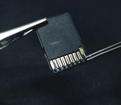

Вы можете использовать любые готовые модули SD карты памяти, которые поддерживаются Arduino и ESP8266, но для целей данного проекта мы применим адаптер microSD карты памяти, который модифицируем таким образом, чтобы его можно использовать вместо модуля.

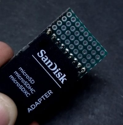

Для начала очистите контакты адаптера microSD карты памяти, затем припаяйте угловой штыревой разъем непосредственно к контактам адаптера. После пайки проверьте контакты между каждым выводом на предмет короткого замыкания. Черный разделитель углового штыревого разъема необходимо удалить, чтобы модифицированный адаптер при установке был максимально близок к плате (Рисунок 3).

Подготовьте кусочек монтажной платы небольшого размера, чтобы он идеально походила к адаптеру microSD карты памяти и имел дополнительное пространство для установки разъема USB. Такую модификацию можно провести непосредственно с SD картой памяти, однако в таком случае вы рискуете ее повредить без возможности восстановления.

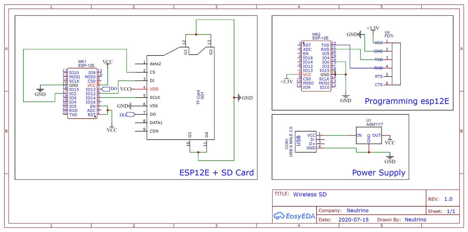

Принципиальная схема, установка USB разъема, схема питания, подключение Wi-Fi модуля
Полная принципиальная схема проекта изображена на Рисунке 4. Далее мы поэтапно рассмотрим процесс сборки адаптера. Дополнительно в конце статьи доступно демонстрационное видео, в котором показана сборка устройства.
Принципиальная схема адаптера для microSD карт памяти c Wi-Fi интерфейсом на ESP8266.
Рисунок 4. Принципиальная схема адаптера для microSD карт памяти c Wi-Fi интерфейсом на ESP8266.

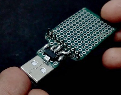

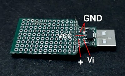

Нам необходимо обеспечить питание SD карты памяти и Wi-Fi модуля. Для этого мы будем использовать штекер USB (USB male). Данный тип разъема имеет 4 вывода: 2 средних вывода используются для передачи данных, а 2 крайних вывода – питание и «земля» (Рисунок 5). Поскольку нам нужно только питание, мы обрежем выводы передачи данных и задействуем только два крайних вывода VCC и GND.
Установка штекера USB и регулятора напряжения для питания устройства.
Рисунок 5. Установка штекера USB и регулятора напряжения

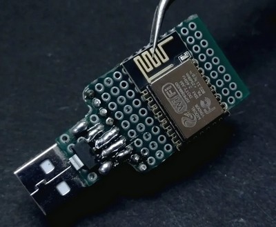

Штекер USB установите на монтажную плату (мы оставляли место для него на монтажной плате) перед microSD адаптером и припаяйте его. Напряжение питания стандартных USB устройств составляет 5 В, а для питания карты требуется напряжение питания 3.3 В. Для решения этой проблемы мы установим микросхему регулятор напряжения 3.3 В серии AMS1117 и подключим ее к USB штекеру и microSD адаптеру в соответствии со схемой на Рисунке 4.

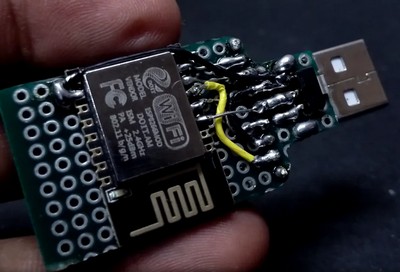

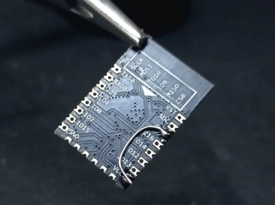

Теперь для чтения и записи данных с SD карты памяти мы будем использовать Wi-Fi модуль ESP-12E, несмотря на то, что он медленнее чем ESP32. На самом деле, какой из них использовать не имеет значения; объясним этот момент в заключении.
На Wi-Fi модуле ESP-12E сначала припаяйте перемычку между выводом EN и VCC. Если не подать высокий уровень на вывод EN, модуль не включится. Далее поместите модуль на нижнюю сторону монтажной платы и припаяйте контакты интерфейса SPI Wi-Fi модуля к контактам SPI установленного адаптера SD карты (Рисунок 6). Проверьте подключение по принципиальной схеме (Рисунок 4).
Установка модуля ESP-12E на монтажную плату, подключение питания и адаптера SD карты памяти.

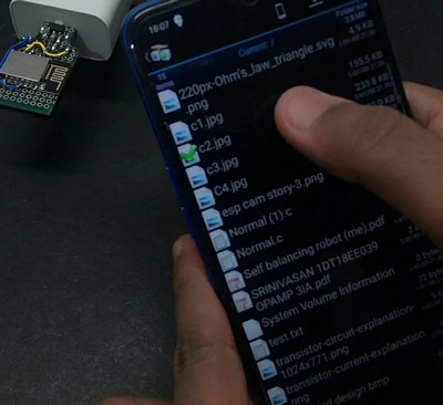

Вставьте microSD карту памяти (макс. 32 ГБ) в установленный на монтажной плате адаптер и подключите все устройство к любому USB-совместимому порту (или источнику питания 5 В). Мы подали питание на устройство. Следует удостовериться, что выбранный USB порт способен обеспечить выходной ток 1 А, – модуль ESP-12E потребляет большой ток при передаче файлов.

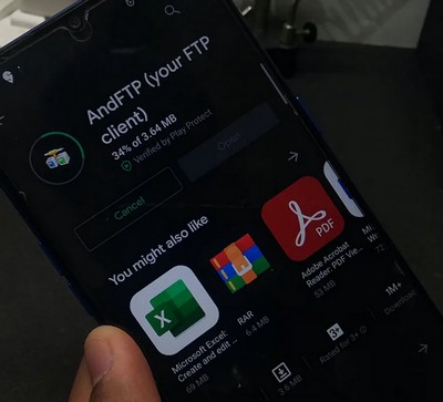

Как только устройство получит питание, будет создана беспроводная Wi-Fi точка доступа с именем «SD Reader». Подключитесь к этой точке доступа, используя пароль, который указан в исходном коде (скетче). Затем, в зависимости от того, какое устройство вы используете для подключения к точке доступа, откройте соотвествующее приложение: если вы подключаетесь с ПК, можно использовать ПО FileZilla или WinSCP, если вы подключаетесь с Android-устройства, то можно использовать приложение AndFTP.

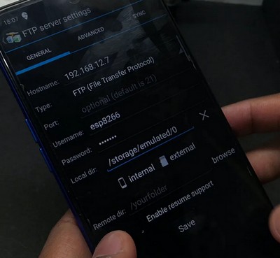

В приложении настройте учетные данные. Например, для AndFTP потребуется ввести имя пользователя и пароль (по умолчанию в исходном коде имя пользователя и пароль «esp8266») и адрес хоста – 192.168.12.7. После настройки подключитесь к FTP серверу; как только подключение будет установлено, вы сможете загружать любые файлы с SD-карты памяти, а также загружать файлы со своего телефона на SD-карту памяти (Рисунок 7).
