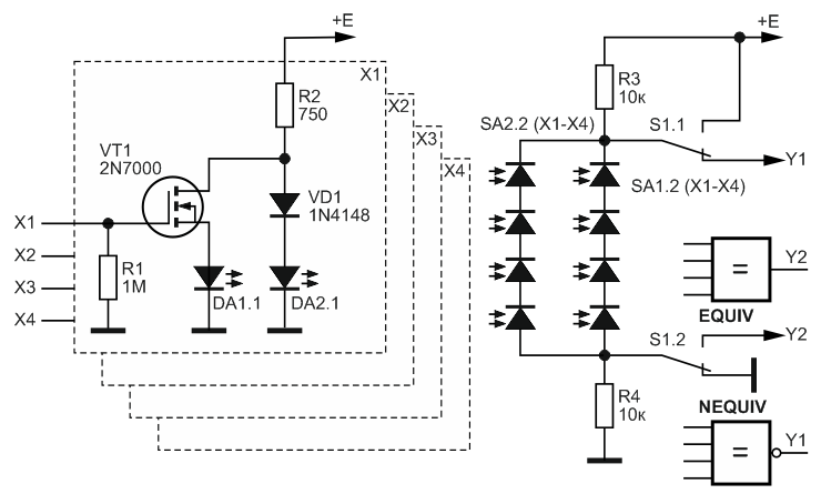

На Рисунке 1 приведена электрическая схема четырехвходового оптоэлектронного элемента, выполняющего в зависимости от способа подключения его выводов функции логического элемента «Эквивалентность» или «Эквивалентность-НЕ».
Электрическая схема оптоэлектронных логических элементов «Эквивалентность» и «Эквивалентность-НЕ».
Рисунок 1. Электрическая схема оптоэлектронных логических элементов «Эквивалентность»
Логический элемент состоит из двух частей – входной (передающей, имеющей 4 входа X1–X4) и выходной (приемной). Каждый вход (X1–X4) содержит входной ключевой элемент – полевой транзистор VT1, например, 2N7000, управляющий работой оптического коммутатора, состоящего из ограничителя тока R2, а также двух светодиодов оптопар DA1.1 и DA2.1. Отметим, что в качестве таковых могут быть использованы диодные, транзисторные или иные оптопары, хотя на Рисунке 1 показаны только диодные оптопары. Последовательно со светодиодом оптопары DA2.1 включен кремниевый диод VD1, например, 1N4148.
Если входной сигнал отсутствует, транзистор VT1 не проводит ток, светится светодиод DA2.1. При подаче на вход сигнала уровня логической единицы сопротивление исток-сток транзистора VT1 снижается практически до нуля, светодиод оптопары DA1.1 шунтирует цепочку из диода VD1 и светодиода оптопары DA2.1, светодиод оптопары DA1.1 излучает свет, светодиод оптопары DA2.1 гаснет.
На приемной стороне две последовательно-параллельно включенные цепочки фотодиодов оптопар DA2.2 (X1–X4) и DA1.2 (X1–X4) через резистор R3 соединены с шиной питания, а через резистор R4 – с общей шиной. При помощи переключателя S1 один из этих резисторов может быть зашунтирован, тогда как с другого из резисторов можно снимать выходной сигнал. Переключатель S1 приведен условно, поскольку на практике вместо него достаточно использовать перемычку.
Итак, рассмотрим ситуацию, когда входные сигналы на всех четырех входах логического элемента отсутствуют. Все светодиоды DA2.1 (X1–X4) излучают свет, а им отвечающие фотодиоды DA2.2 (X1–X4) проводят ток. Все светодиоды DA1.1 (X1–X4) не светятся, а им отвечающие фотодиоды DA1.2 (X1–X4) не проводят ток. Предположим, что логический элемент при помощи переключателя S1 переведен в состояние «Эквивалентность-НЕ», так, как это показано на Рисунке 1. Поскольку вся цепочка фотодиодов DA2.2 (X1–X4) проводят ток, а аноды цепочек фотодиодов соединены с общей шиной, на выходе Y1 присутствует сигнал уровня логического нуля.
Далее предположим, что на один из входов логического элемента, например, X1, поступает управляющий сигнал уровня логической единицы. Светодиод оптопары DA2.1 гаснет, светодиод оптопары DA1.1 излучает свет. Соответственно, фотодиод оптопары DA2.2 перестает проводить ток, а фотодиод оптопары DA1.2 начинает проводить. Токопроводящие пути цепочек фотодиодов оптопар DA2.2 (X1–X4) и DA1.2 (X1–X4) разорваны, на выходе Y1 появляется сигнал уровня логической единицы. Такая ситуация сохраняется до тех пор, пока сигнал хотя бы на одном из входов логического элемента отличается от остальных.
Наконец, допустим, что на все входы оптоэлектронного логического элемента поступают сигналы высокого логического уровня. Все светодиоды DA1.1 (X1–X4) излучают свет, а им отвечающие фотодиоды DA1.2 (X1–X4) проводят ток. Их оппоненты светодиоды DA2.1 (X1–X4) не излучают свет, а им отвечающие фотодиоды DA2.2 (X1–X4) ток не проводят. Таким образом, токопроводящая цепочка фотодиодов DA1.2 (X1–X4) закорачивает выходной сигнал на общую шину, на выходе Y1 устанавливается уровень логического нуля.

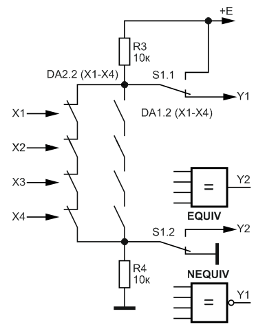

На Рисунке 2 для иллюстрации принципа работы оптоэлектронного элемента приведена его эквивалентная схема, в которой оптопары заменены системой из четырех тумблеров, работающих на переключение.
Эквивалентная схема оптоэлектронных логических элементов «Эквивалентность» и «Эквивалентность-НЕ».
Рисунок 2. Эквивалентная схема оптоэлектронных логических элементов
Из рисунка следует, что смена уровня выходного логического сигнала возможна только в двух случаях, когда все тумблеры X1–X4 (контактные группы SA2.2 (X1–X4) и SA1.2 (X1–X4)) одновременно находятся в условно включенном или в условно выключенном состоянии. Отметим, что выходы Y1 и Y2, Рисунок 1 и Рисунок 2, могут быть соединены вместе и использованы в качестве единого выхода Y.

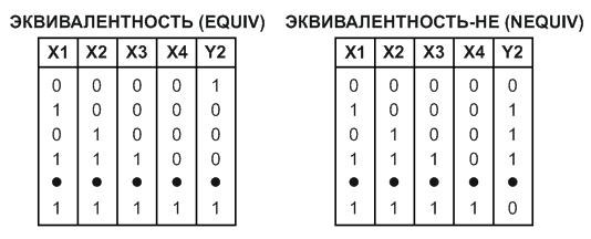

Таблицы истинности логических элементов «Эквивалентность» и «Эквивалентность-НЕ».
Рисунок 3. Таблицы истинности логических элементов
На Рисунке 3 приведены таблицы истинности элементов «Эквивалентность» (EQUIL) и «Эквивалентность-НЕ» (NEQUIL).
