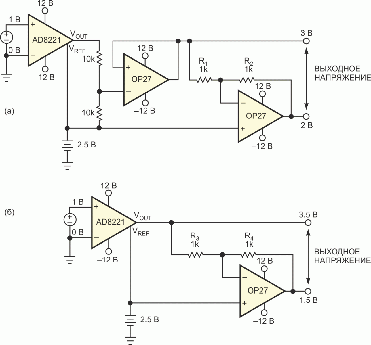

Современные высокопроизводительные АЦП имеют дифференциальные входы, позволяющие дифференциально реализовать весь путь прохождения сигнала от датчика до преобразователя. Эта структура обеспечивает значительные преимущества в характеристиках, поскольку дифференциальные сигналы расширяют динамический диапазон, уменьшают фон и устраняют помехи по земле. На Рисунках 1а и 1б показаны две распространенные схемы инструментальных усилителей с дифференциальным выходом. Первая имеет единичное усиление, а коэффициент усиления второй равен двум. Обе схемы, однако, по сравнению с инструментальным усилителем с несимметричным выходом, имеют повышенные шумы и ошибки смещения, дрейфа смещения, усиления и дрейфа усиления.
Схемы с дифференциальными выходами с коэффициентами усиления один (а) и два (б) имеют высокие уровни шумов, чрезмерные ошибки смещения и дрейфа смещения, а также значительные ошибки усиления и дрейфа.
Рисунок 1. Схемы с дифференциальными выходами с коэффициентами усиления один (а) и два (б)

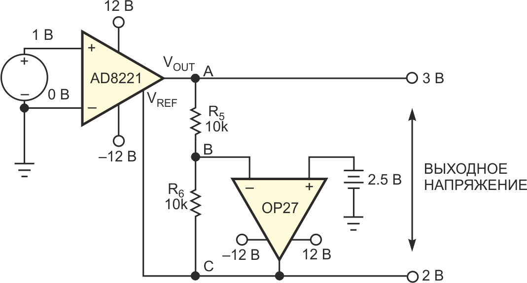

На Рисунке 2 изображен инструментальный усилитель с дифференциальным выходом, не имеющий ни одного из этих недостатков. В схеме используется тот факт, что выходной сигнал инструментального усилителя AD8221 представляет собой разность между выходным напряжением VOUT и напряжением опорного вывода VREF. В этом варианте между двумя выводами добавлен инвертор с усилением –1.
Этот инструментальный усилитель с дифференциальным выходом сохраняет усиление и не добавляет к выходному сигналу ни смещения, ни дрейфа, ни шума.

Если входное напряжение равно V, выходное напряжение (VOUT – VREF) также должно быть равно V. Напряжение VREF на опорном выводе имеет полярность, противоположную полярности выходного сигнала VOUT. Поэтому выходное напряжение должно быть
а
чтобы выполнить условие

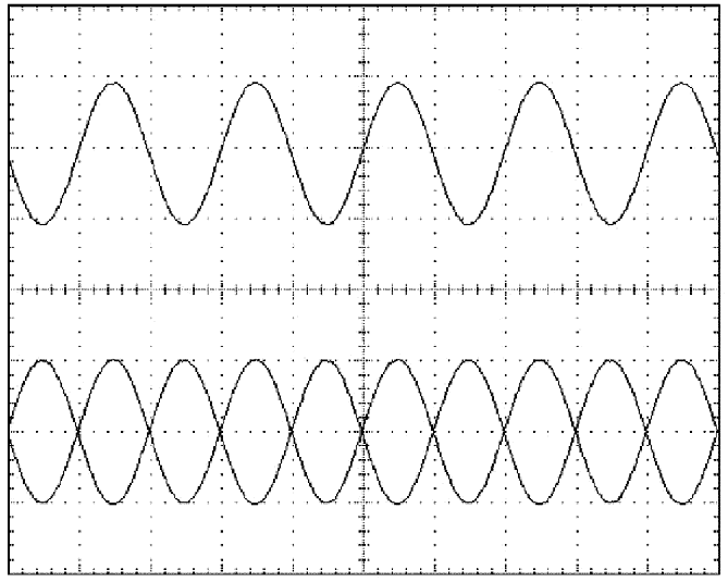

Входной сигнал амплитудой 2 В пик-пик и частотой 1 кГц (вверху) и дифференциальные выходные сигналы (внизу).
Рисунок 3. Входной сигнал амплитудой 2 В пик-пик и частотой 1 кГц (вверху)

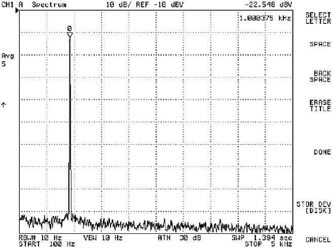

Подача сигнала 2.5 В на неинвертирующий вывод операционного усилителя задает уровень выходного синфазного сигнала. Операционный усилитель устанавливает 2.5 В в Узле B. Соответственно, если подать на вход напряжение 1 В, в Узле A установится напряжение 1 В, и 2 В в Узле C. Таким образом, пределы изменения выходного напряжения на 0.5 В выше и на 0.5 В ниже, чем 2.5 В. Ошибки от разности VOUT – VREF являются функцией только инструментального усилителя. Такие артефакты как смещение, шумы и ошибки усиления, порождаемые инвертирующим усилителем и резисторами, одинаково влияют на оба выхода. Поэтому они присутствуют только в синфазном выходном сигнале и подавляются АЦП. Работу усилителя иллюстрирует Рисунок 3. Верхняя осциллограмма соответствует входному сигналу амплитудой 2 В пик-пик с частотой 1 кГц. Нижняя осциллограмма представляет два выходных сигнала. Синфазное выходное напряжение равно 2.5 В. Спектральная плотность дифференциального выходного сигнала показана на Рисунке 4.
Спектр выходного дифференциального сигнала амплитудой 2 В пик-пик с частотой 1 кГц.
Рисунок 4. Спектр выходного дифференциального сигнала амплитудой 2 В пик-пик
с частотой 1 кГц.
