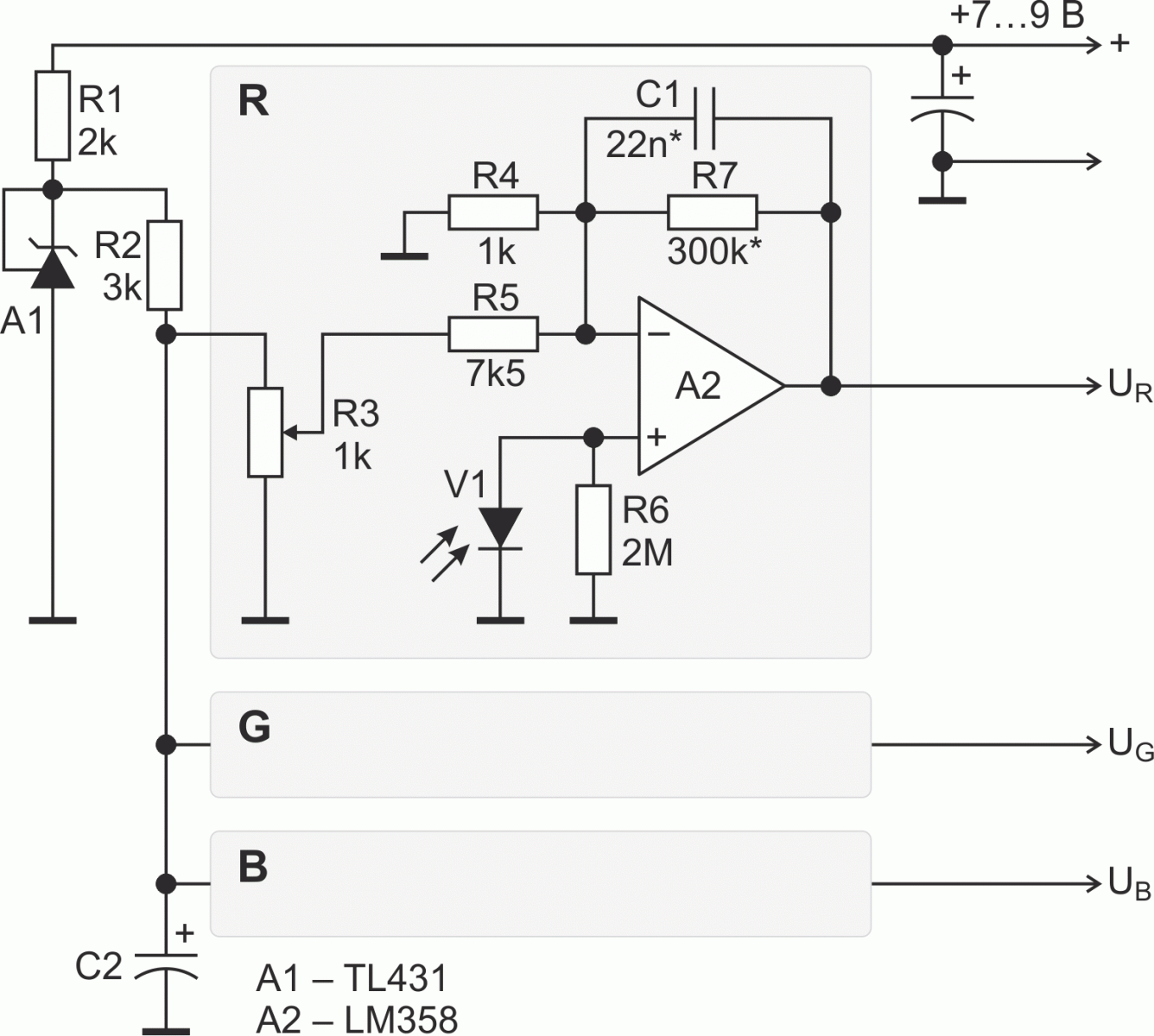

Принципиальная схема RGB-сенсора представлена на Рисунке 3. Каналы R, G, B идентичны, за исключением величины резистора R7, которая указана условно и зависит от чувствительности использованных светодиодов. Конденсатор С1 ограничивает полосу пропускания усилителя и не является обязательным. Резистор R3 служит для установки нуля на выходе усилителя A2 при затемненном фотоприемнике V1. Хотя включение фотоприемника в фотовольтаическом режиме обеспечивает нелинейное преобразование светового потока в напряжение, однако обеспечивает высокую чувствительность и низкий уровень собственных шумов.
Принципиальная схема RGB-сенсора.
Рисунок 3. Принципиальная схема RGB-сенсора.
При конструировании сенсора главное внимание нужно уделять экранировке платы, включая объективы в зоне установки фотоприемников. Плохая экранировка не позволит получить корректные результаты!

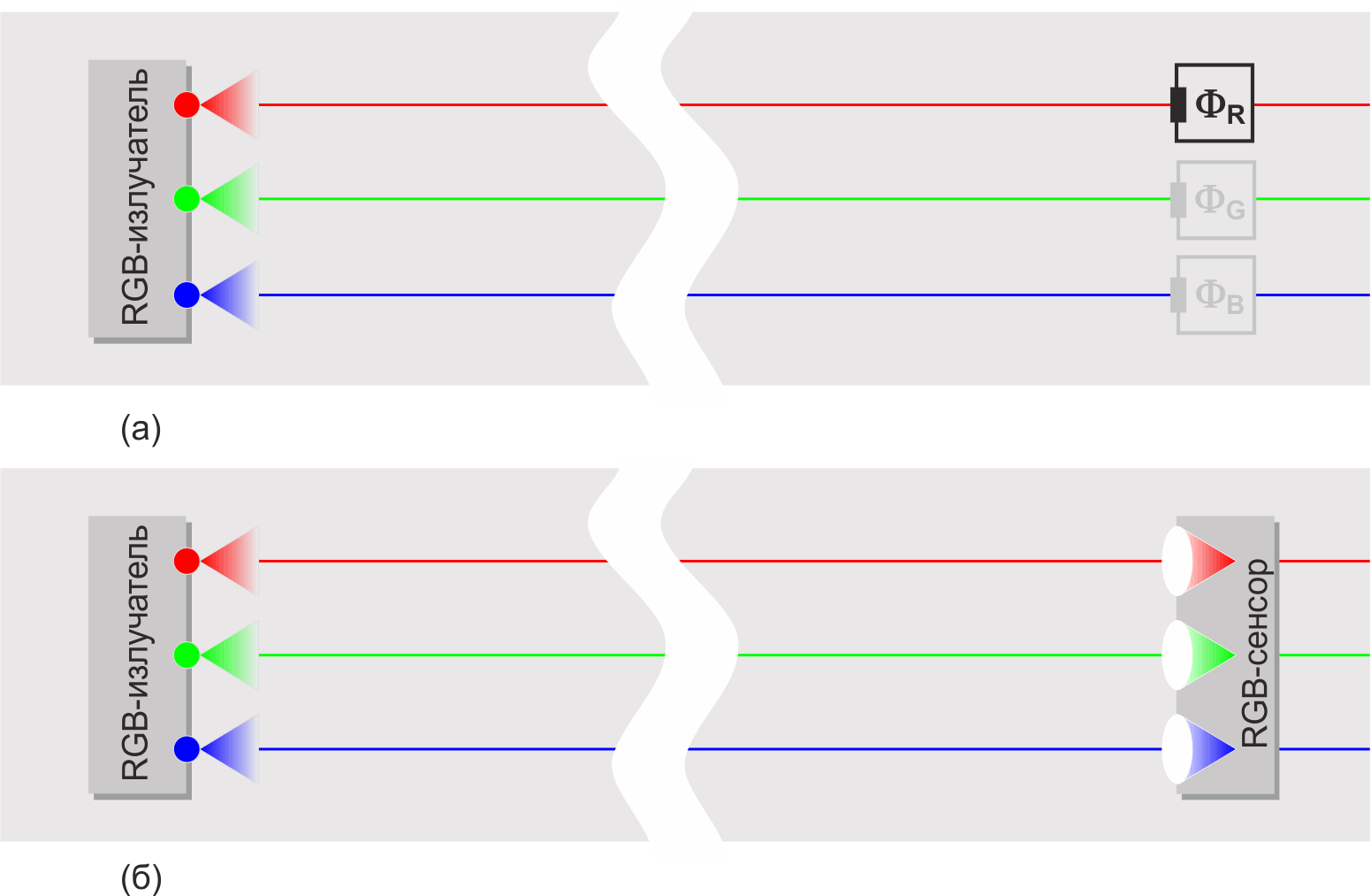

Важнейшим этапом изготовления RGB-сенсора является процесс настройки, для которой нам будет нужен источник RGB света на основе мощных цветных светодиодов, ток через которые регулируется в широких пределах.
Для получения корректных и стабильных результатов в процессе настройки требуется лабораторный стенд, который в простейшем случае представляет собой отрезок мебельной панели длиной 50 см, на одном конце которой будут размещены и зафиксированы источники света, на другом – фотоприемники. Светодиоды RGB-излучателя должны быть закреплены на радиаторах, исключающих повышение температуры кристалла выше 50 градусов, так как повышение температуры сопровождается изменением яркости, и результаты будут «плыть». На светодиоды установлены 10-градусные объективы (без линз), наружный торец которых заклеен светорассеивающей пленкой, например, малярным скотчем, который достаточно прозрачен для света. Таким образом мы получаем плоский косинусный источник света, не имеющий четко выраженной диаграммы направленности.

Расположив фотометр на расстоянии 30 см от блока светодиодов, как это показано на Рисунке 4а, поочередно включаем светодиоды, каждый раз располагая фотометр на геометрической оси излучателя (желательно эти оси обозначить до начала настройки). Запоминаем токи светодиодов, при которых световой поток F от них будут одинаков, т.е. ΦR = ΦG = ΦB.

Измерение должно быть кратким, чтобы не допустить изменения светового потока из-за разогрева кристалла светодиода.

На место фотометра ставим собранный и помещенный в корпус RGB-сенсор, так, как показано на Рисунке 4б. Включаем красный излучатель и изменяем сопротивление R7 для получения нужного усиления. Запоминаем выходное напряжение красного канала UR. Повторяем эти операции для зеленого и синего каналов, регулируя сопротивления R7 для получения на выходе каналов напряжения, равного напряжению UR, т.е. UG = U= UR.
Полосу пропускания усилителей сенсоров регулируем конденсаторами С1. В нашем случае мы ограничили полосу пропускания до 20 Гц, применив конденсаторы 22 нФ.

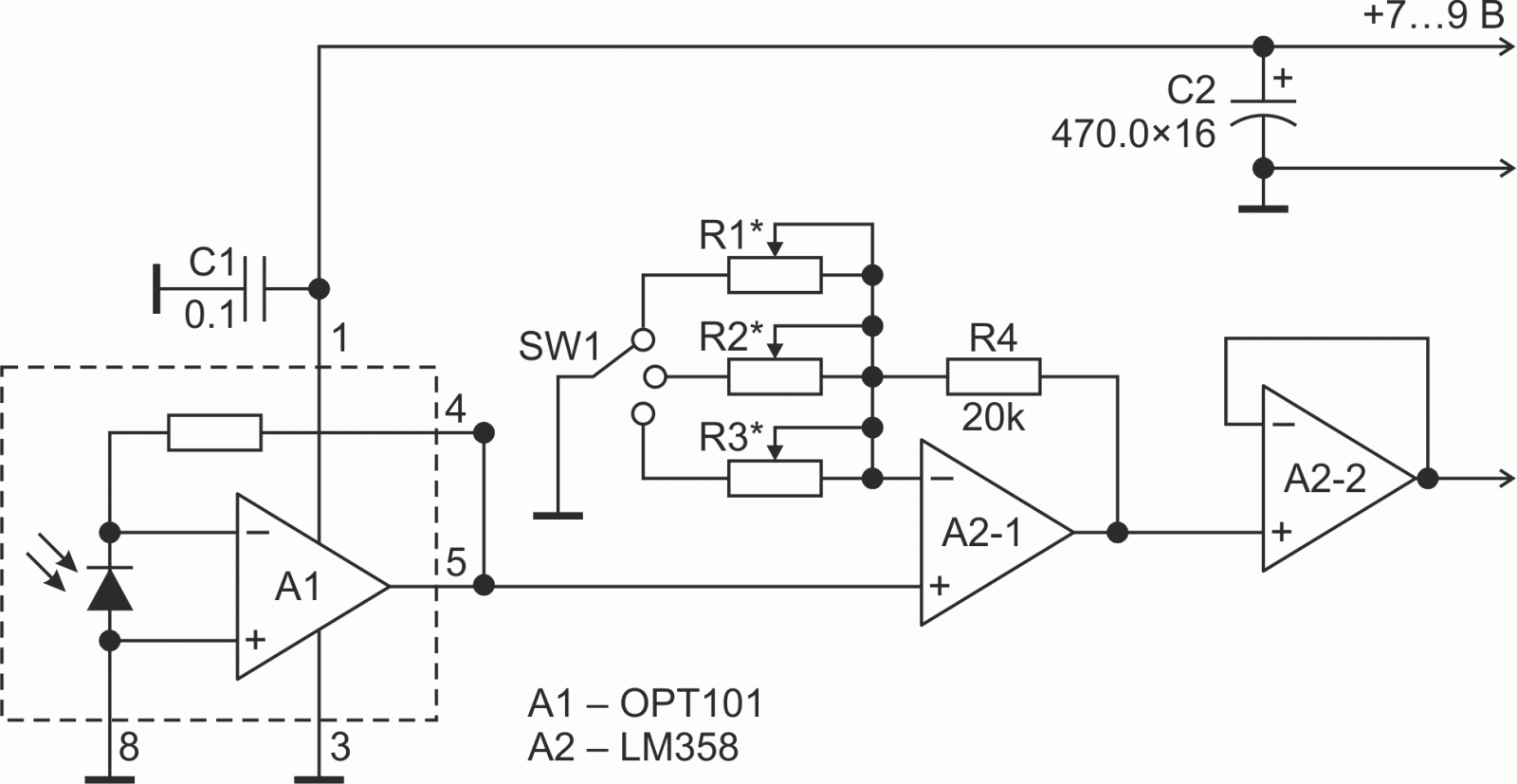

И в заключение рассмотрим схему фотометра, который мы использовали при настройке RGB сенсора. Основой прибора является интегральная микросхема фотоприемника OPT101, широко используемая в медицинских исследованиях. Этот фотоприемник можно купить в «Чип и Дип» примерно за пятьсот рублей или заказать вдесятеро дешевле на AliЕxpress.

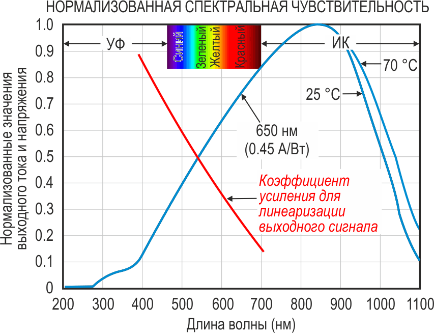

В техническом описании OPT101 имеется график спектральной чувствительности (Рисунок 5), зеркально отобразив который, получим график изменения коэффициента усиления корректирующего усилителя для получения равномерной спектральной характеристики.
В нашем случае значения коэффициента усиления составили:
  • KR (640 нм) – 3.25,
  • KG (525 нм) – 5.75,
  • KB (445 нм) – 7.4.
Исходя из этих значений, вычисляем сопротивления резисторов R1 – R3 по формулам:
Эти резисторы лучше сделать переменными, как показано на схеме Рисунок 6, выбрав их величины так, чтобы расчетное значение достигалось в среднем положении движка.
Принципиальная схема фотометра.
Рисунок 6. Принципиальная схема фотометра.
Фотометр желательно поместить в корпус, обеспечивающий хорошую экранировку. В нашем случае мы использовали фольгированный стеклотекстолит. Свет попадает на фотоприемник через отверстие в передней стенке диаметром 10 мм. Расстояние от фотоприёмника до передней стенки составляет также 10 мм для уменьшения паразитной засветки.
Настройка фотометра
Поскольку нам нужны относительные, а не абсолютные значения освещенности, настройка сводится к простой процедуре, заключающейся в подаче высокостабильного напряжения на вход А2-1 и установке необходимых коэффициентов усиления резисторами R1 – R3.
Предлагаемый фотометр вполне пригоден для настройки RGB-сенсора. Методика его применения проста. Например, измеряя световой поток от синего светодиода, мы устанавливаем переключатель SW1 в положение, при котором коэффициент усиления корректирующего усилителя соответствует синему цвету и т.д.
